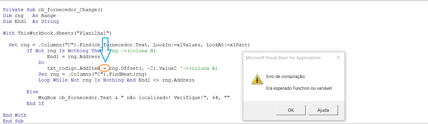

@Basole , infelizmente minha falta de conhecimento me fez travar aqui...
até onde entendo, para mim estava certo:
O erro acontece no AddItem
Aqui segue o arquivo:
Recebimento.zipBuscando informações...
Caraca @Basole, dois coelhos com uma cajadada só, me salvou muito com essa solução, estava com um problema para achar um código com essa função para utilizar com uma combobox para preencher uma textbox, muito obrigado mesmo!
Sim, a cada vez que voce clica no 1º combobox ele está acrescentando dados no 2º, use a propriedade .clear no inicio do codigo para limpar os dados antigos e carregar dados novos.
Ex.:
txt_codigo.Clear

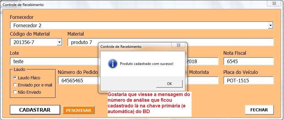

Gostaria apenas de mais uma dica:
Como eu estou salvando os dados em BD Access, eu gostaria que ao terminar o evento, quando surgisse o Msgbox dizendo que o material foi cadastrado com sucesso, que viesse a mensagem mostrando qual número de análise ele ficou cadastrado no banco.
Pois são 2 setores diferentes que a alimentarão por forms diferentes:
Veja se é isso:
 MsgBox "Produto cadastrado com o nº de análise: " & _
            VBA.Format(Rs.Fields("Num_analise"), "0000/18") & _
            " com sucesso!", bInformation, "Controle de Recebimento"
  • Amei 1

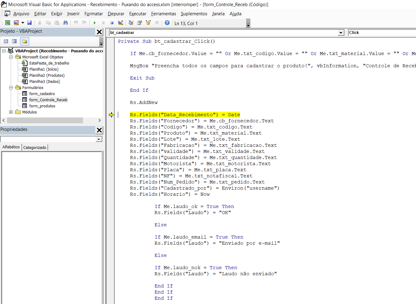

@Basole , bom dia primeiramente.
o local de onde eu deveria puxar os dados na Private Sub UserForm_Activate() seria da tblFornecedores, este eu consegui adaptar e está funcionando bem, já o código do produto, deveria puxar realmente da tblProdutos mas quando eu mudo seu código para puxar da tabela Produtos ele não popula:
Private Sub cb_fornecedor_Change()
    Me.txt_codigo.Clear
    sql = "SELECT * FROM tblProdutos "
    sql = sql & "WHERE [prod_Fornecedor]= '" & Me.cb_fornecedor.Text & "'"
    If Rs.State = 1 Then
       Rs.Close
    End If
    Rs.Open sql, Miconexao, adOpenKeyset, adLockOptimistic, adCmdText
        Do While Not Rs.EOF
            Me.txt_codigo.AddItem Rs.Fields("prod_Codigo")
            Rs.MoveNext
        Loop
    Rs.Close
End Sub
Este erro, é porque ao popular os combobox a rs com os dados da tabela recebimento, foi fechada e aberta com os dados da tabela produtos, por isso que na rs atual (produtos),  não tinha os campos que voce relacionou.
É importante não deixar o usuario tentar salvar com os campos que requerem data,não estarem vazios, isso para não gerar erros pois os campos data do banco access, não aceitam nulos ou vazios.
Segue o codigo com a alteração:.
 If Me.cb_fornecedor.Value = "" Or Me.txt_codigo.Value = "" Or _
       Me.txt_material.Value = "" Or Me.txt_fabricacao.Value = "" Or _
       Me.txt_validade.Value = "" Or Me.txt_notafiscal.Value = "" Or _
       Me.txt_quantidade.Value = "" Then
            MsgBox "Preencha todos os campos para cadastrar o produto!", vbInformation, "Controle de Recebimento"
    Exit Sub
    End If
       If Miconexao.State = 1 Then
               Rs.Close
            End If
        Else
            Call Conecta
       End If
    Rs.Open " SELECT * FROM tblRecebimento", Miconexao, adOpenKeyset, adLockOptimistic, adCmdText
    Rs.AddNew
        Rs.Fields("Data_Recebimento") = VBA.CDate(VBA.Date)
        Rs.Fields("Fornecedor") = Me.cb_fornecedor.Text
        Rs.Fields("Codigo") = Me.txt_codigo.Text
        Rs.Fields("Produto") = Me.txt_material.Text
        Rs.Fields("Lote") = Me.txt_lote.Text
        Rs.Fields("fabricação") = VBA.CDate(Me.txt_fabricacao.Text)
        Rs.Fields("validade") = VBA.CDate(Me.txt_validade.Text)
        Rs.Fields("Quantidade") = Me.txt_quantidade.Text
        Rs.Fields("Motorista") = Me.txt_motorista.Text
        Rs.Fields("Placa") = Me.txt_placa.Text
        Rs.Fields("NF") = Me.txt_notafiscal.Text
        Rs.Fields("Num_Pedido") = Me.txt_pedido.Text
        Rs.Fields("Cadastrado_por") = VBA.Environ("username")
        Rs.Fields("Horario") = VBA.CDate(VBA.Now)
            If Me.laudo_ok = True Then
                Rs.Fields("Laudo") = "OK"
            Else
                If Me.laudo_email = True Then
                    Rs.Fields("Laudo") = "Enviado por e-mail"
                Else
                    If Me.laudo_nok = True Then
                        Rs.Fields("Laudo") = "Laudo não enviado"
                    End If
                End If
            End If
    Rs.Update
 MsgBox "Número de análise: " & _
            VBA.Format(Rs.Fields("Num_analise"), "0000/18") & " " & Rs.Fields("Fornecedor") & " - " & Rs.Fields("Produto") & _
            " cadastrado com sucesso!", bInformation, "Controle de Recebimento"
           Rs.Close
     End If
