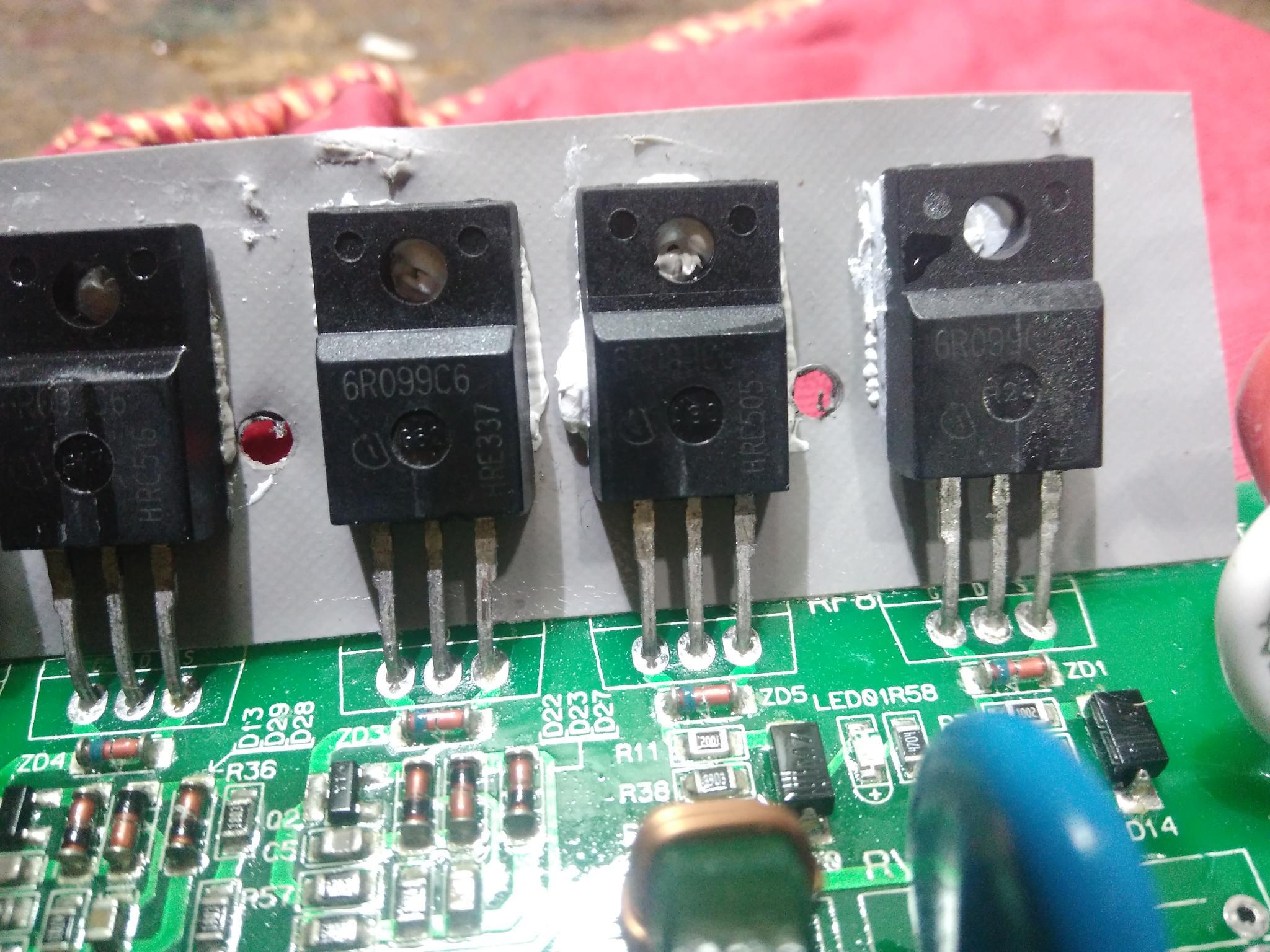

Tentativa de substituição de mosfet
É o mesmo transistor, só muda o detalhe do encapsulamento.
Coisa fina esse mosfet da Infineon, caro pra dedéu. Fiquei curioso: que equipamento é esse que usa 4 transistores dessa categoria? Esse transistor não queima a toa. Antes da troca verifique antes se a causa da queima não é outra coisa. Dica: quando sofrem picos de tensão muito acima de 650V eles entram em curto. Nesses casos o primeiro estágio da fonte pode ser a causa, em geral o ci regulador. Dependendo da topologia, um mau funcionamento do circuito snuber ou de um diodo freweel  tem a mesma consequência. Se tiverem rompido (abertos) a causa é excesso de corrente.

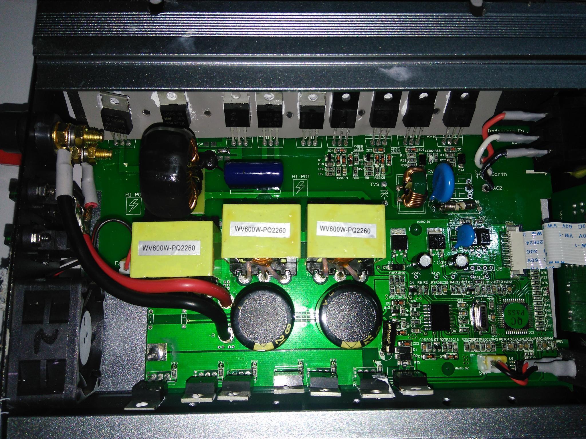

@Sérgio Lembo @Rodrigo J Polette Um inversor de frequência grid-tie 22-60vdc / 220vac 600w ... Acredito que tenha sido um raio que caiu na rede elétrica, explodiu o fusível e deve ter causado esse estrago. Um deles está fechando contato em todos os terminais, os outros três não estão chaveando(armando)5a2aee568905f_IMG_20171208_1652391.thumb.jpg.cda9fcd45b031e3bf07e22912fceeb95.jpg.
