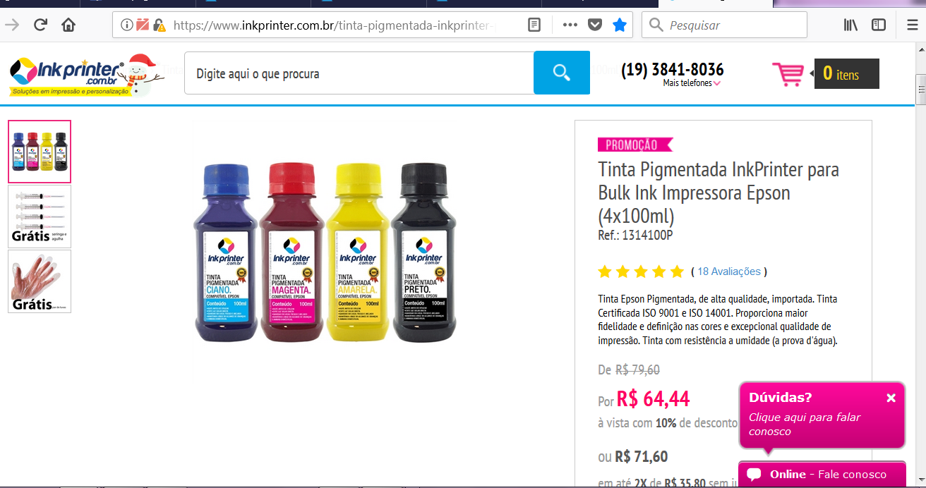

eu ja uso, mas em fotos lembranças e foto maluca não acho isso ´profissional, mesmo c o verniz ao longo do tempo perde qualidade,não chega nem perto da pigmentada, eu vi esse anúncio do link q postei a cima e fiquei com esperança de uma solução,já ouviu falar dessa tinta do link?

image.thumb.png.bb4459b4df9861c8033037de9c04025f.pngimage.thumb.png.4eb9767d412c7b341e7dcf0a63c17477.png
30 minutos atrás, alinebgama disse:
Não conheço e logo não posso recomendar, como a tinta tem a marca da loja certamente é adquirida em galões e fracionada com a marca deles, a tinta pigmentada é resistente ao desbotamento mas nem todas tem boa aderência em papel fotográfico tradicional, o glossy brilhoso por exemplo.
A questão da impressora laser, para fotografia de modo geral não se obtém a mesma qualidade, eu não recomendo impressora laser para personalizados mas ainda assim tem pessoas que adquirem e frequentemente se queixam do aspecto plastificado das impressões.
 A questão de danificar a impressora com a tinta A ou B está intimamente relacionado a qualidade da tinta, tem usuários que fazem uma verdadeira peregrinação mas só circulam por insumos de segunda linha, aqueles mais baratos e que fatalmente terão alguma consequência no curto e médio prazo. A Profeel pigmentada da Inktec costuma ter boa compatibilidade com o papel glossy, essa tinta tem que ser adquirida em distribuidores autorizados pois existe uma fabricante nacional com o nome Inktec vendendo tinta de baixa qualidade por um preço bem menor, o litro dessa tinta é 105,00 mas eles comercializam em embalagens menores de 100ML, não tente adquirir essa tinta em sites como Mercado Livre, compre do distribuidor autorizado.
