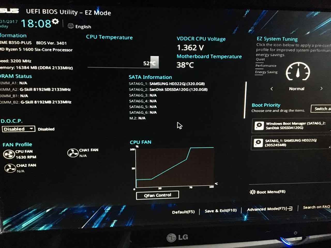

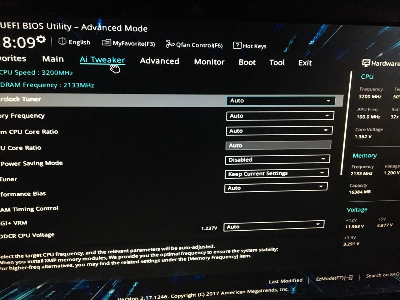

Poste uma foto da parte de overclock de memória da sua placa-mãe.

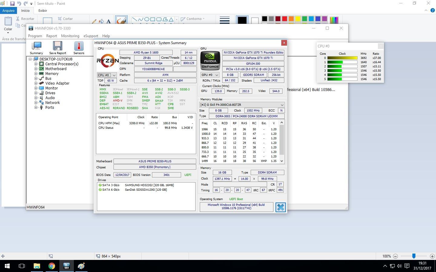

Gostaria que postasse também um relatório do HWiNFO ou a foto do summary dele com a memória que deseja fazer overclock, instale o HWiNFO e abra (run), clique na janela summary ou abra ela na barra de notificações.
Antes de tudo, atualizamos a BIOS, todavia a sua BIOS já está atualizada para a última versão 3401.
Essa placa-mãe aparenta ter um histórico de problemas com overclock e velocidades de RAM, de simplesmente não dar boot, mesmo que a memória teoricamente suporte em outra placa-mãe.

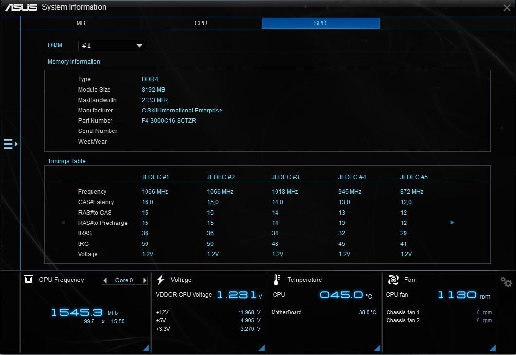

A sua memória é na verdade 3000 MHz, ela foi fabricada e classificada para essa velocidade, pelo menos a que me mostrou no summary, e se a outra é idêntica, então você está operando bem abaixo do que a memória suporta. Portanto a placa-mãe está se divertindo contigo, e então teremos de verificar se clocks manuais são aceitos por ela.

@Mateus2 Cara só consegui achar esses 2:
Memory Frequency: 2800 MHz
Voltage: 1.35v
O resto não consegui achar na bios , o primeiro boot o PC travo , reiniciei e até agr nada, ta rodando a 1396,7 mhz no CPU-Z que creio eu seja metade de 2800.
@Ninho Dias Estes timings tão muito relaxados pra esta velocidade. Leia o manual da placa-mãe para encontrar aonde alterar as latências.

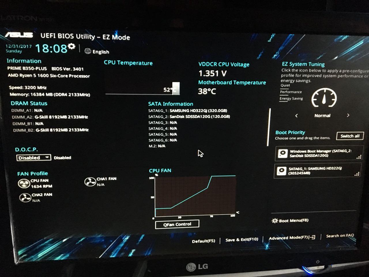

Outra coisa, você tá fazendo OC neste CPU? Porque o vcore tá em 1.351?
