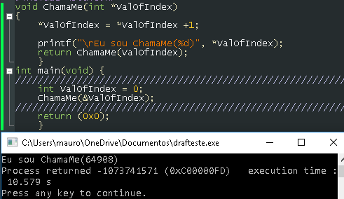

Se guarda existe uso de lugares na stack, e a pilha não é dinâmica ou ilimitada os fatores que depende da linguagem de programação dizem quando e se haverá estouro, salvo os casos em que o compilador inteligente transcreve a recursividade para interação, é bem possível atingir o limite na maioria dos casos. Em C'ANSI isso acontece em poucos segundos, observe quantas chamadas no argumento da função presente na saída do prompt.
PS. Tudo que acontece gasta ou ocupa espaços na memória de alguma forma quando não liberados dela, mesmo que seja pequena sue número.

ou seja, existe um aumento mínimo/irrisório..., mas isso é por um parâmetro técnico... na prática não faz diferença. Se para seu contexto fica melhor usar uma chamada dentro da outra, pode utilizar. Nesse "nosso" nível de programação não precisamos nos preocupar com isso. Acho que o mais importa é a velocidade do processamento... e que mesmo assim deve também ter uma diferença irrisória para programa simples.
O que não pode é utilizar as chamadas em círculo ou recursivas... algo como um procedimento chamar outro para voltar, como um item do menu, chama menu em si... chamar um procedimento NÃO É apenas um "um atalho" para as instruções, envolve outras problemáticas.
