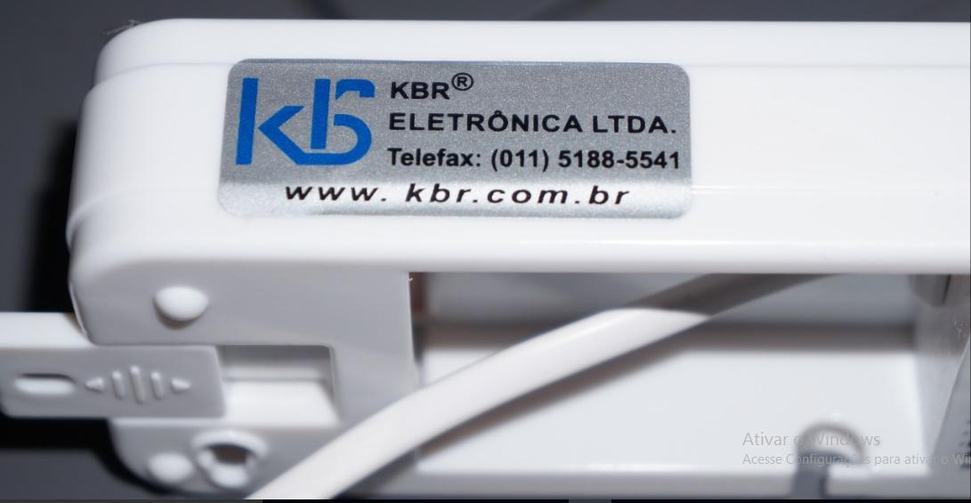

Caiu na minha mão a seguinte luminária:
Olhando no site achei ela:
A história dela é a seguinte, o proprietário a adquiriu recentemente e seguiu o procedimento de deixar carregando por 24 horas antes de usar, o que ocorre é que a iluminação dos LEDS não dura mais do que dois minutos quando falta energia e ainda assim muito fraca, por conta disso ele resolveu jogar no lixo porque não presta para nada.
Pelo que vi no site, tem garantia e deve ser encaminhado ao fabricante com as despesas por conta do comprador.
Segue abaixo detalhes do que vem escrito nela:
