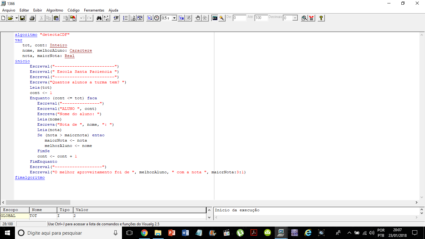

Boa noite galera, gostaria de tirar uma duvida a respeito daquele " melhorAluno <- nome" , depois do comando
"Se (nota > maiornota) então
maiornota <- nota ( ESSA LINHA EU ENTENDI)
melhorAluno <- nome (ESSA LINHA QUE NÃO ENTENDI, pois a variável "melhorAluno" poderia receber qualquer um dos nomes digitados...ou seja, qual a logica que faz "linkar" que a variavel "nome" é do aluno que tirou maior nota?)

Então, o comando "<-" (ou ":=") tem finalidade de "atribuir" o valor, ou seja, a variável que está na esquerda vai recebe o mesmo valor que está na variável da direita. É uma "cópia do valor", e não um "link".
No código, algoritmo foi projetado para receber as duas informações, ou seja, tanto a "maior nota", quanto "o nome do aluno com a melhor nota". Daí, ao verificar que a nota atual é maior que a nota que está como sendo a maior, é atualizado as duas variáveis com a tal nota atual.
No final, as variáveis marioNota e melhorAluno vão está com o valor da maior nota, e o nome do aluno respectivamente.
