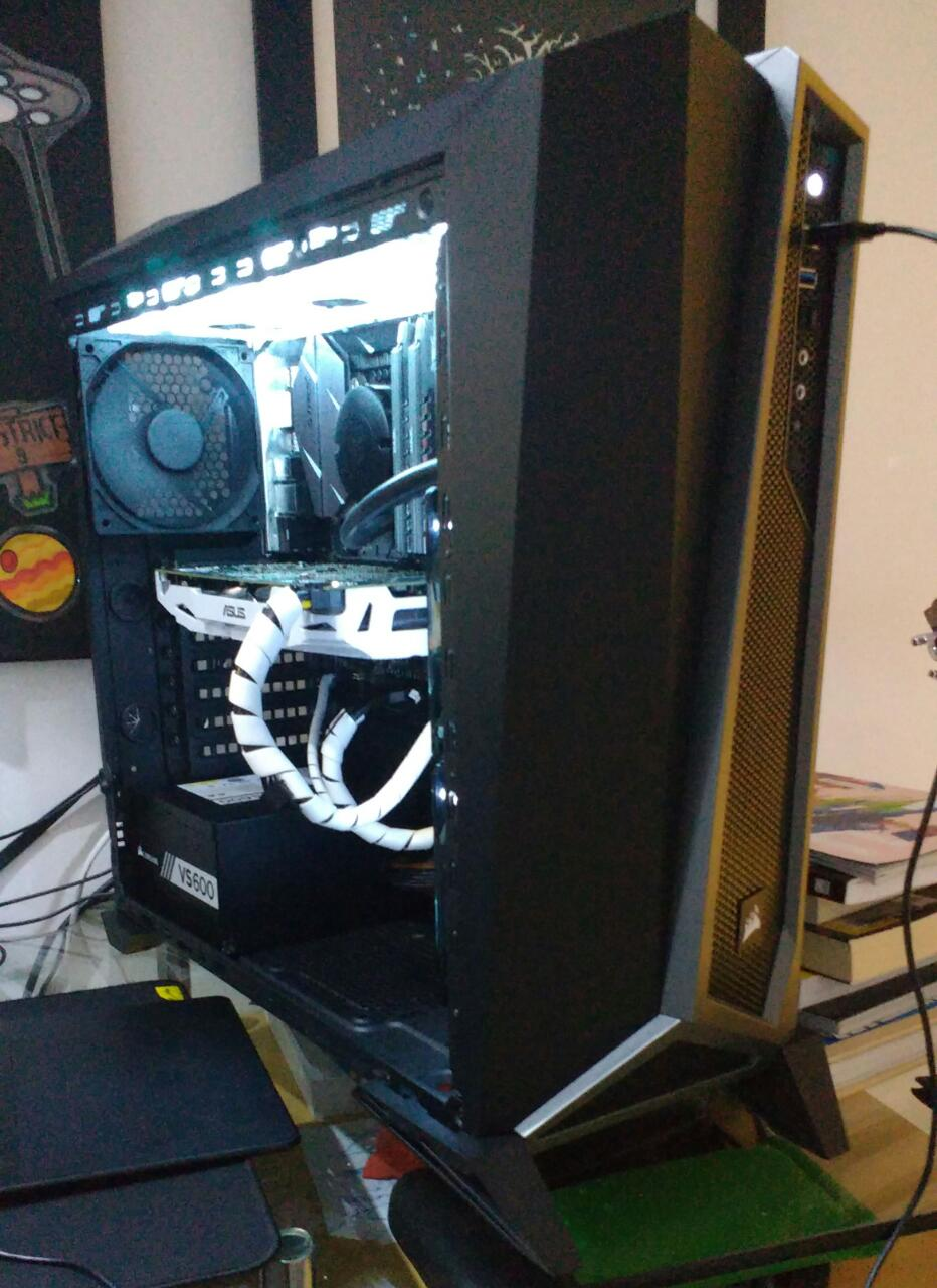

@Contiusa Então, esse gabinete já tem 2 fans na parte frontal, acha que vale a pena fazer o push and pull na frente?  Ou é melhor colocar o radiador no lugar deles e mudar esses 2 fans pra cima?
@brenolobo não dá para usar os fans do gabinete para fazer push pull. Eles são muito fracos. Melhor colocar em cima mesmo, soprando para fora. O water cooler pode colocar soprando para dentro. Ou pode testar com ele soprando para dentro ou para fora. Mas se colocar para fora, aí eu acho melhor colocar os dois de cima soprando para dentro, ou pelo menos um.
Teste para ver como fica melhor. Mas teste no AIDA64 com GPU marcado também, porque o que mais influencia na temperatura do gabinete é a placa de vídeo.
