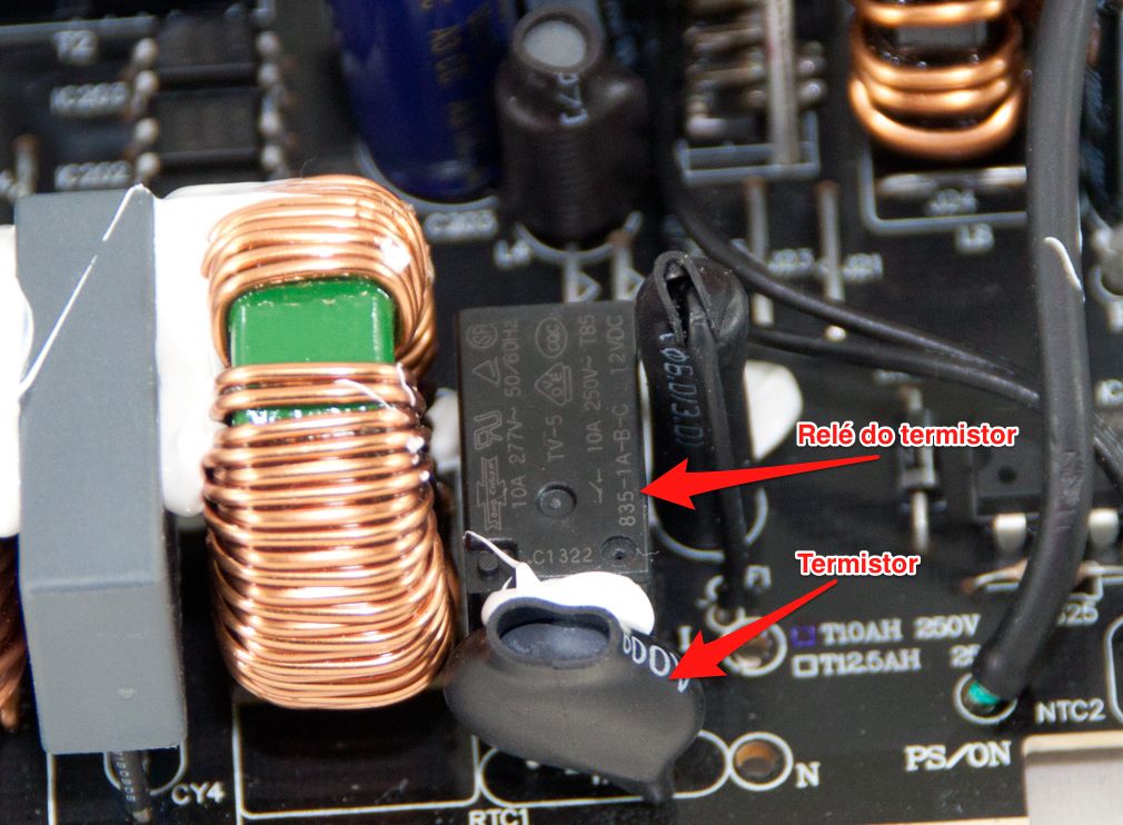

Pessoal recentemente troquei minha fonte por uma da evga modelo 450BT, toda vez que desligo o pc ela da uma estalada, o que pode ser ? É normal isso pra essa fonte????

Enfim, quanto a fonte, já notou se isso acontece ao ligar ela? Algumas fontes tem um relé no primário, que serve de by-pass do termistor, quando este realiza seu trabalho.. Pode ser ele se desarmando.. Lógico, partindo do princípio que essa fonte se utiliza disso..
Andei pesquisando e vi sobre esse tal rele, nao notei se faz quando liga o pc, mas quando desligo o pc ele desliga no mesmo segundo que da esse estalo, como se desse um aviso que esta desligando, faz um tec, mas é audível. Bom o pc nao demora a desliga e nem desliga bruscamente não, ele desliga certo normalmente! E claro depois fica ligado o led da placa-mãe, mas o pc desliga

Edit: acabei de ver e ela também da esse estalo quando ligo o pc como o amigo ali de cima falou. na hora que ligo ele o estalo é mais baixo. Então é normal???

Seria normal, desde que, a fonte tenha isso implementado.. Eu não sei se é o caso, pois não acho reviews, nem referências dela..
Perguntei pro dono da loja onde comprei ele falou que é normal, perguntei pra um tecnico especializado em fontes e ele disse que fontes que faz isso no momento de ligar e desligar é porque tem esse tal rele implementado na fonte
Reles sao essas coixinhas cinzes ne ? Tem 3 e tem um negocio ali parecendo uma caixinha dd som kkk
Olhe ai, como exemplo no caso de uma Corsair CS750, o relé de by-pass do termistor. Mas ó se consegue vê-lo olhando dentro da fonte..
Rele%20do%20termistor%20e%20termistor%20
