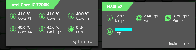

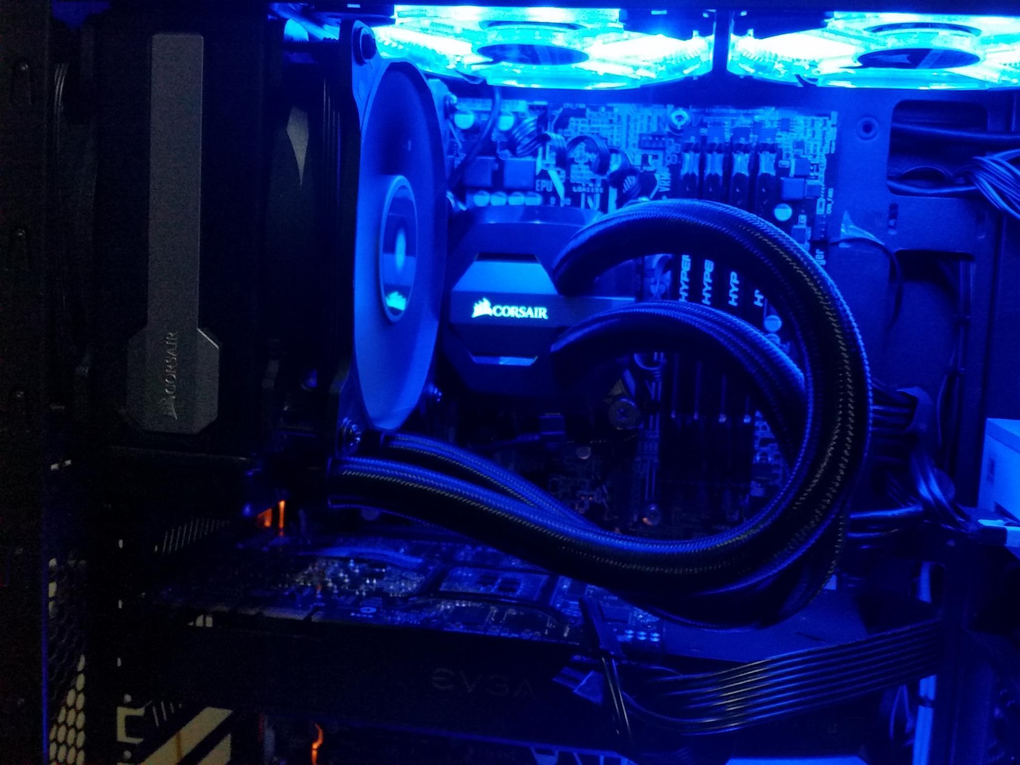

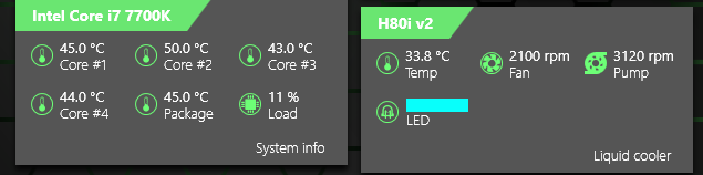

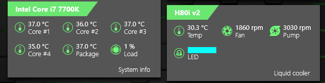

Não achei a opção de editar, mas gostaria de deixar aqui meu feedback com respeito as ventoinhas hd120 da Corsair para radiador. Apesar dessa ventoinha da Corsair ser a mais potente entre as RGBs e muito bonita esteticamente, deixa e muito a desejar no quesito desempenho quando se trata de radiadores Watercoolers. As temperaturas subiram mais de 20°c em full load batendo os 100°c(i7 7700k), mesmo sem Overclock em um simples teste de stress.
Por esse motivo não recomendo essas ventoinhas para radiadores, elas devem ser utilizadas apenas para refrigeração do gabinete, apesar de ter imagens no próprio site da Corsair destes fans rgbs instalados em radiadores, vai entender... Infelizmente a Corsair deu uma escorregada feia nessa parte, poderiam fabricar ventoinhas dos mesmos modelos rgbs HD LL ML com o mesmo desempenho dos fans originais para radiadores. Se alguém quiser estilizar seu pc com todos os fans rgbs iguais, incluindo os fans do radiador, já sabe! Vai perder muito desempenho, então é melhor trocar apenas os fans do gabinete.
@Contiusa Pior que não tem nada errado na instalação, mas o i7 7700k é bem quente. Troquei para o fan original novamente e as temperaturas estão ok e com overclock a 4.6ghz. A verdade é que para o h80i v2 segurar o i7 7700k em uma temperatura razoável precisa de uma rotação mínima de 1800 a 2100 rpms em idle. Em full load precisa de ainda mais rotação, por isso os fans rgbs não deram conta do recado. Sem contar que os fans originais tem 70.69 CFM e 4.65 mm-H2O contra 54.4 CFM e 2.25 mmH20 dos rgbs. Eu também achei que não daria muita diferença por isso comprei, mas mudou muito.
@Ademir M Carvalho impossível dar uma diferença de 20ºC com o push pull dos RGB que não são ruins.
Você deve está fazendo overclock errado e o i7 está no limite.  2100rpm em idle indica que a CPU está fervendo, já que são fans de 2450rpm. É como se você tivesse rudando um Prime95 sem fazer nada com a CPU. Estranho isso aí.
Recomendo refazer tudo: desde o overclock (estudar vários tutoriais de overclock) até a instalação do water cooler.

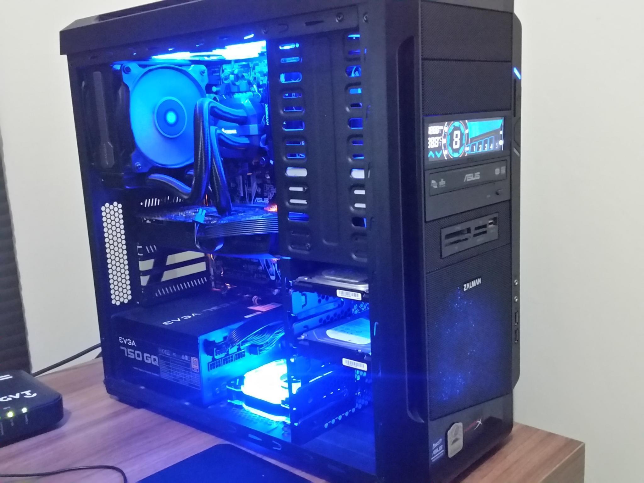

Estou com esse abacaxi também, os coolers e leds do gabinete são controlado manualmente por botão no gabinete. Os fans do watercooler são estáticos, não tem controle.
Solução: comprei fitas de led e vou fazer um "casemod" no sistema "é o que tem pra hoje". Substituir os leds do gabinete e dos fans do water cooler e integrá-los para controle pela placa-mãe.
Gostei do desempenho do watercooler gamemax iceberg 240 (fans silenciosos), suportou 10 min de stress test com máximo de temperatura do processador em 58º, idle fica entre 29 e 34º.
Já na corsair e seus watercoolers com fans pretos o mod teria que ser bem mais agressivo, ou perder desempenho de refrigeração. Os dois aparentemente não dá, por isso, inclusive, optei por esse watercooler que posso fazer um mod mais modesto com resultado bacana (expectativa - só fazendo pra ver kkk). Embora não tenha achado nenhuma especificação técnica dos fans do watercooler, não arrisquei substituí-los.
E o gabinete, olha o festival de cores ... por isso vou trocar e deixar ao menos mais homogêneo e com controle centralizado a partir da placa-mãe. Depois posto aqui como ficou.
@Contiusa  Sim meu cpu está em overclock com 1.185 de vcore. Já tentei baixar mais o vcore, mas da crash em alguns jogos depois de um tempo jogando. Se essa temperatura está muito alta eu não sei o que pode ser pois o over é manual. Ela não passa de 85 graus em stress. Muito louca as temps desse i7 7700k. Muitas pessoas relataram temps acima de 90 graus sem over desse processador e com water coolers até melhores como o h100i.
@cjfester Muito show teu pc cara. Parabéns. Eu também fiquei desapontado com os fans rgbs. Eles deveriam ter feito jogos de fans para gabinete e radiadores que necessitam de pressão de ar diferentes. Mas resolveram fazer uma coisa só e no meu caso também não serviu. Deixei eles pro gabinete e voltei com os originais pro radiador.
@Ademir M Carvalho está baixo o Vcore. O meu i7 com 1.332V (coloquei alto para os testes) bateria hoje em 82ºC com um H45 rodando a 4.6Ghz.
Com 1.185V ele provavelmente ficaria ali nos 70ºC no teste do OCCT de CPU, que é a temperatura que você está pegando com a CPU rodando apenas a 50%.
Está usando pasta térmica de qualidade? Gabinete bem refrigerado? Já reparou se a pasta térmica espalha no bloco do H80i?
@Contiusa Obrigado pelas respostas... Rapaz agora fiquei intrigado. pra mim essas temperaturas estavam dentro da normalidade desse processador. Haja visto que todos os relatos que li a respeito do 7700k falavam de temperaturas bem altas. Cheguei até a falar com o suporte da Intel sobre as temps altas, em resposta disse que tanto a temperatura como a oscilação na temp estavam dentro do padrão deste cpu. Qual programa você usou para teste? Você usa cpu load line calibration ativo no over?|Meu está setado no 5. Talvez se eu usar aqui o programa fique mais fácil ter uma ideia da diferença de temperatura.
Quanto a pasta térmica é uma Arctic Silver 5. Eu a espalhei sobre toda superfície do CPU com uma camada fina. Já testei com um pingo no meio e tinha núcleos que esquentavam bem mais que os outros. Quanto ao bloco do h80i v2 eu tomei o maior cuidado para colocar o mais reto possível e segurando o seu centro apertei os parafusos em forma de X. Esse processador chegou no mínimo a 33 graus em stock sem overclock, nunca consegui em idle chegar nos 30 graus nele. O mais bizarro que quando eu jogo por exemplo as temperaturas ficam em torno de 40 a 60 graus, mas 60 graus é muito difícil de dar. A média é 50~54 graus. Se bem que fiz a troca dos fans e tive que tirar o h80i e não testei mais as temps em jogos. Olha as fotos do meu PC/Gabinete.

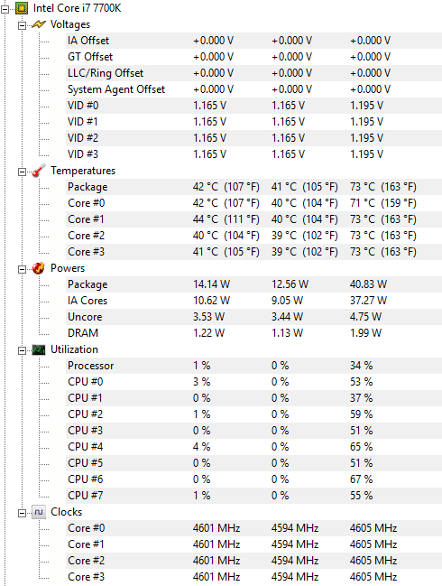

@Ademir M Carvalho mas como está batendo 60ºC em jogos se aquele print ele está passando de 70ºC com a CPU ali nos 55%?
O Vcore você tem que ver pelo CPU-Z, porque dá diferença do setup do BIOS justamente pelo LLC e outros breguetes. O que importa não é como está setando, mas quanto está batendo no CPU-Z. Como eu falei, o meu bate nos 1.332V. Acho que no BIOS está setado como 1.305V ou 1.310V, mas o LLC está alto, então ele bate nos 1.332V no teste do OCCT.

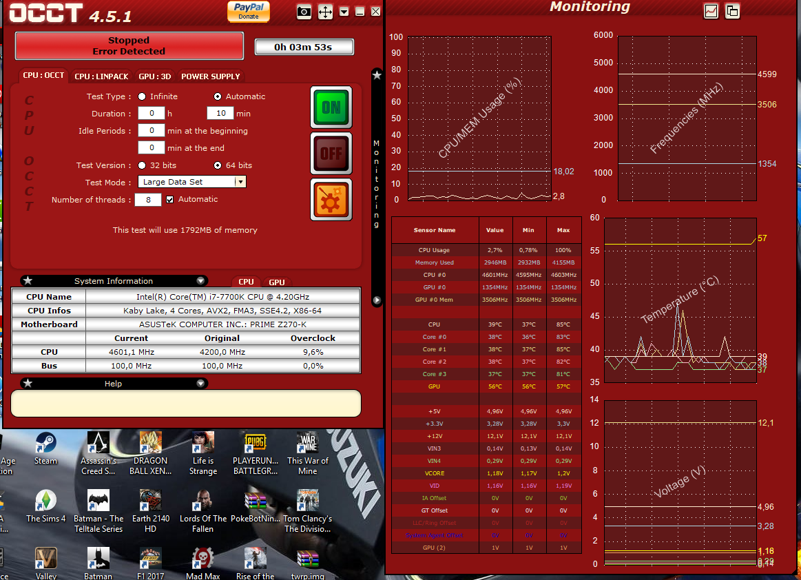

Faz aí o teste do OCCT na aba CPU (o Linpack é mais fraco e não vai dar para comparar com o meu). Pode rodar apenas 10min. Se passar de 85ºC e chegar perto dos 90ºC, pare o teste.
Sobre o i7-7700K ser quente, isso é conversa. Todos esses processadores são mais ou menos parecidos. O problema do i7-7700K é o clock alto. Em stock ele já é uma CPU overclocada. O meu i7-3770K em teste de estresse chega aos 3.7Ghz em todos os núcleos no OCCT. Então não é porque a minha CPU é mais fria, é porque a sua CPU que tem o clock mais alto. Por conseguinte, o Vcore vai ser mais alto, etc.
Vê aí como fica no teste, mas pode ser que ele não passe com Vcore de 1.185V.

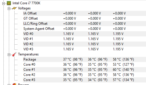

Os 70 graus mostrados no HWmonitor são os picos de temperatura, pois eu abri o monitor logo após iniciar o PC e ele estava carregando os programas e drivers ainda. Ele geralmente faz isso, dá um pico de temperatura e já baixa de novo, não fica naquela temperatura. É coisa de milésimos de segundo.
Fiquei pensando a respeito da instalação do H80i V2 e resolvi checar se de fato estava corretamente posicionado. O bloco do h80i estava ok e a pasta térmica estava uniforme no bloco e cpu. Eu me lembrei do manual do h80i que tem uma recomendação para deixar os fans como ventilador, o meu estava como exaustor. Fiz a remoção da pasta, repassei e reinstalei conforme recomendação da Corsair os fans como ventilador. Faz todo sentido já que o radiador precisa estar frio para refrigerar o líquido e por consequência resfriar o cpu, jogando ar frio de fora para dentro. Olha as imagens abaixo...
Estarei fazendo os testes no OCCT como citado por você acima, vamos ver o que ele nos diz. Assim que tiver o resultado vou postar aqui.
Edit: Deu erro no OCCT, acredito que seja a temp que passou de 85 graus:
@Ademir M Carvalho fica olhando a temperatura. Mas pode ser erro por Vcore baixo. Tanto o Prime como o OCCT não deixam passar qualquer vcore. Por isso que os overclocks oficiais em fóruns só com Prime, OCCT e esses programas mais parrudos. AIDA não é usado porque é muito fraco.
