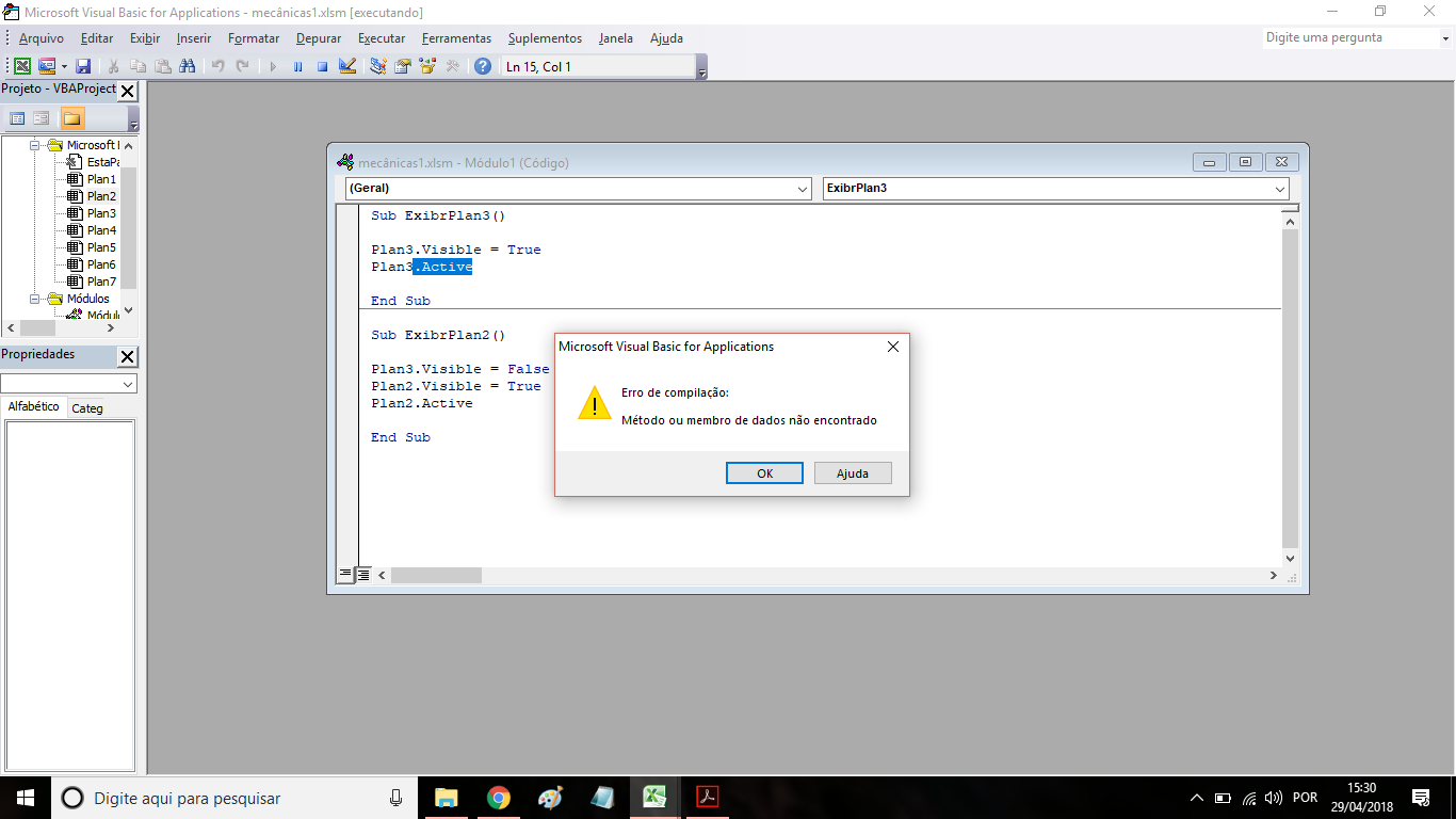

9 minutos atrás, CasaDoHardware disse:
Neste caso basta inserir no codigo da planilha a seguinte linha
plan2.active
apos plan2.visible = true acrescente a linha acima.
Nesse caso, apresenta erro. O mesmo que eu encontrei em tentativas anteriores e que me fez abrir esse tópico aqui.
Segue anexo.

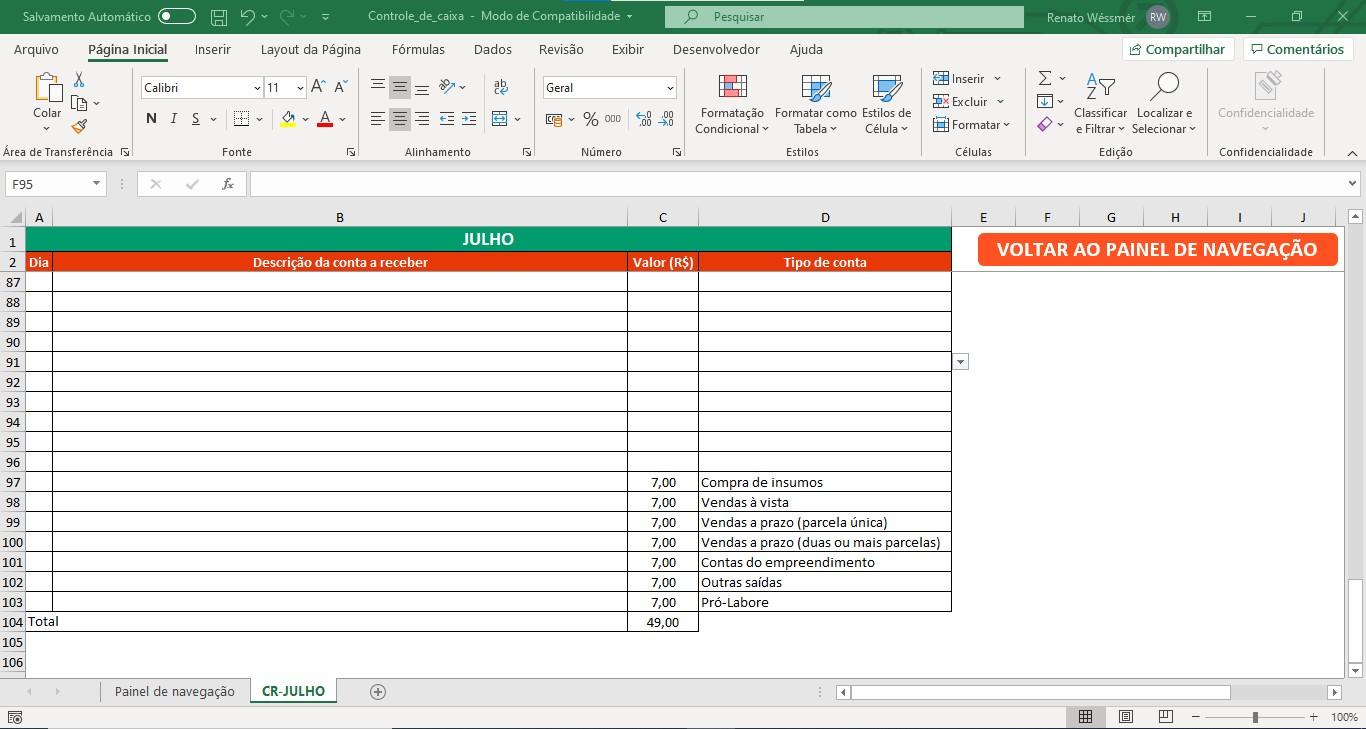

@Edson Luiz Branco Bom dia, nessa planilha que enviei ela também travou a mudança das listas, minha lista vem de uma planilha oculta que chama-se contas.
Quanto ao uso da extensão .xlsm, nem sabia que existia.
No curso, sempre recomendam que salvemos as planilhas em uma versão anterior a mais nova do excel.
Tipo, quando estivermos trabalhando, dessa forma se o escritório não tiver um pacote office 365 ou 2016 ele consegue trabalhar da mesma forma.
Nessa versão .xlms, minhas macros vão funcionar normal e vai estar tudo ok?
Estou mandando uma imagem da parte que travaou a lista de seleção, se eu atualizar o formato, será que resolve esse problema?

1 hora atrás, re_we_sa disse:
No curso, sempre recomendam que salvemos as planilhas em uma versão anterior a mais nova do excel...
A recomendação que te deram no curso é válida, mas usando suas próprias palavras, refere-se à uma versão mais nova do Excel. Entretanto, os formatos de arquivo do Office baseados em XML (xlsx, xlsm, xlam, xltx, docx, dotx, docm, etc.) estão em uso desde o remoto Office 2007. Além disso, de nada adianta você continuar salvando em formatos de arquivo obsoletos se você já faz uso de funções que surgiram após o Office 2003, como por exemplo a função SEERRO que está na maioria de suas planilhas.
Uma correção: é .xlsm. Sim, a conversão não altera em nada os códigos VBA.
15 horas atrás, re_we_sa disse:
...Só que agora a lista suspensa que fiz nas planilhas pararam de funcionar.
...nessa planilha que enviei ela também travou a mudança das listas, minha lista vem de uma planilha oculta que chama-se contas.
...imagem da parte que travaou a lista de seleção
Seu arquivo provavelmente está corrompido pois na planilha que você indicou, "CR-JULHO", não há nenhuma validação de dados. você pode comprovar isso na planilha indo na guia Página Inicial > grupo Edição > botão Localizar e Selecionar > Validação de Dados. O resultado é "Nenhuma célula foi encontrada".
A seta que ficou provavelmente é lixo decorrente do corrompimento da planilha e não há como apagá-la manualmente pois não permite ser selecionada. Se você exibir o Painel de Seleção (Página Inicial >grupo Edição > botão Localizar e Selecionar > Painel de Seleção) notará que selecionando o objeto "Drop Down nnn" e dando Delete, nada acontece, diferentemente de outros objetos como o botão da macro.
Até daria pra deletá-lo via VBA, mas seria mais prudente recriar seu projeto em um arquivo virgem, começando do zero.
