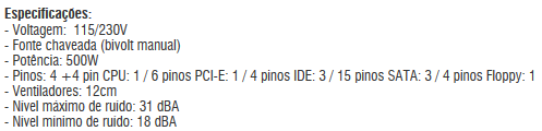

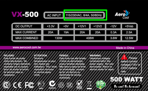

Fonte de projeto antigo, sem PFC ativo (o modelo da Kabum! é chaveado), sem qualquer tipo de certificação e custando bem menos que qualquer fonte boa de 500W. Você acha normal uma fonte de supostos 500W custar pouco mais de R$100,00, comparando o preço com boas fontes conhecidas de outras empresas?
Mas o principal nem é isso. Observe aqui a distribuição de conectores dessa fonte:
Fonte de "500W" com apenas um conector PCI-E, sendo ele nem sequer de 8 pinos? Podemos também analisar a etiqueta dessa fonte:
Em tese, se ela for capaz de entregar o que está na etiqueta (o que sinceramente duvido), temos 408W das linhas de +12V e 40W das restantes linhas (máximo possível que um computador moderno pode retirar delas), o que totaliza 448W.
Considerando a argumentação exposta, posso indicar com segurança que se trata de um produto de projeto antigo (é chaveada e sem PFC ativo) e incapaz de entregar a potência rotulada (distribuição de potência entre as linhas e configuração de conectores). Dessa forma, reitero que classifico sim essa fonte como produto bomba. E, sem testes que indiquem até que ponto é seguro usá-la, minha recomendação é manter distância. Pode ser que o autor do tópico use e não tenha problemas, pode ser que sim. Eu não indico.

falar que uma fonte é ruim por ter chave de tensão seletora? que critério é esse amigo???
Você aparentemente não leu meu artigo sobre fontes e desconhece o funcionamento delas. Vou colocar o link aqui novamente:
Fontes com chave seletora de tensão não possuem PFC ativo. Os projetos usados nesses casos são completamente ultrapassados quando comparados com os de fontes modernas. Esse tipo de produto obsoleto está praticamente banido em diversos países desenvolvidos, principalmente na Europa.
Você não vai ver boas fontes modernas, mesmo no segmento de entrada - como a PCYes! Shocker 400, a Corsair VS 400 e a EVGA 430 White - com chave seletora de tensão. Elas possuem PFC ativo.
O PFC ativo é capaz de promover um fornecimento de energia mais eficiente e tem circuito para corrigir o fator de potência, atingindo níveis de mais de 95%. Além disso, as ondas harmônicas são muito reduzidas e a tensão de entrada é corrigida automaticamente para uma ampla faixa (podendo variar aproximadamente entre 90V e 264V).
O único problema é que o custo para produzir uma fonte com PFC ativo aumenta muito. E é por isso que fontes de qualidade, mesmo de entrada, apresentam preço mais elevado (e que vale cada centavo).
Montar com projeto antigo é baratinho.

1) Aerocool VX-500, de "500W":
Capacidade de entregar potência = 408W + 40W = 448W
PFC Ativo: Não
Preço: aproximadamente R$120,00 (Kabum!)
Conectores disponíveis:
1x ATX 12V (20+4)
1x EPS 8 pinos 12V (4+4)
1x PCI-E 6 pinos
3x SATA
3x IDE
1x Floppy

A Aerocool coloca apenas um mísero conector de 6 pinos para placas de vídeo em sua fonte, que pode fornecer apenas 75W. É uma boa forma de tentar se garantir, já que a fonte não entrega a potência rotulada. Além disso, permite conectar apenas 3 dispositivos Sata e 3 dispositivos IDE simultaneamente.
A PCYes!, por outro lado, confia tanto no produto que colocou dois conectores de 8 pinos para placas de vídeo, que poderiam fornecer, juntos, até 300W (limite de 150W para cada um). E ainda tem 6 conectores Sata e 5 IDE.
Preciso indicar mais alguma coisa ou a diferença, "só" nisso aí, já ficou bem visível? Citei a PCYes!, mas você poderia pegar qualquer outra fonte de qualidade para comparar que o resultado seria o mesmo. ;)
