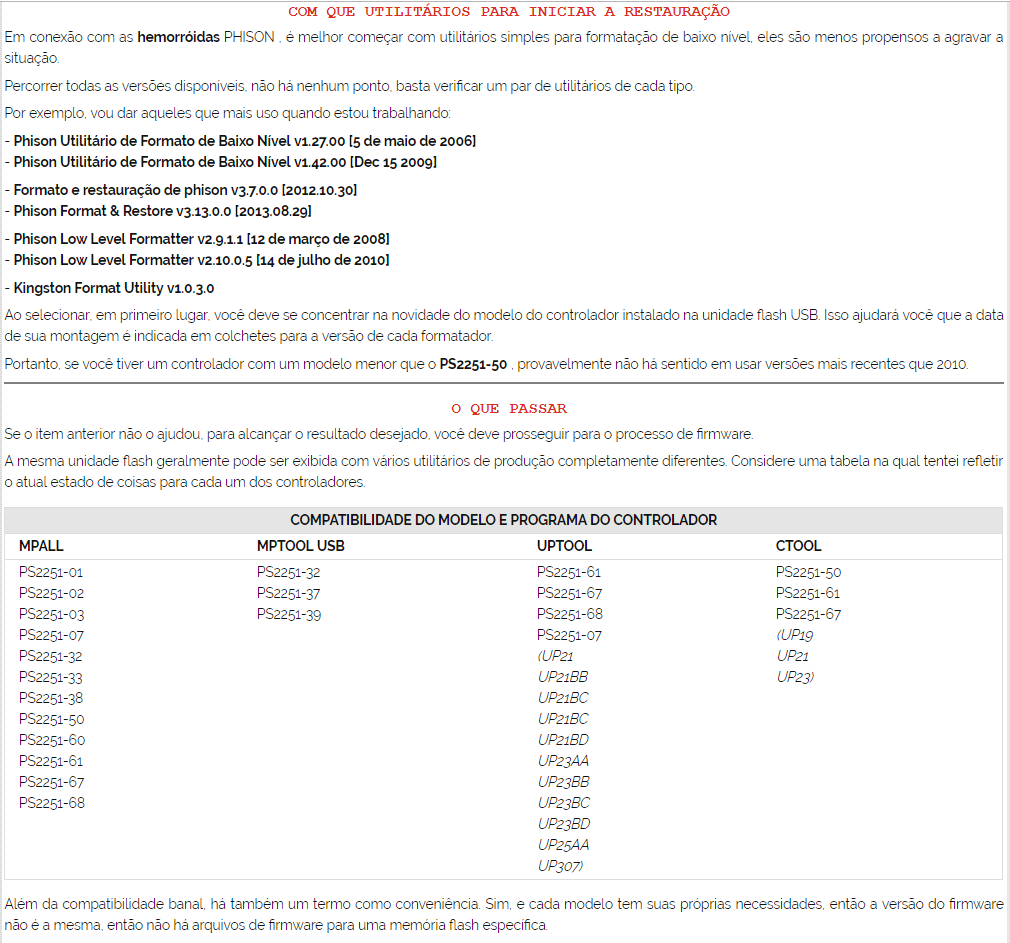

Olá!
Vamos tentar resolver por aqui, assim ajuda mais pessoas com o mesmo problema.
Eu não entendo muito, sou apenas curioso mesmo, mas tento ajudar de alguma forma.
Usando um tradutor no Chrome fica mais fácil de encontrar o que se procura no site russo.
No link abaixo, se a tua controladora for Phison, tem praticamente tudo para que consigas recuperar o SSD, como pode ser visto no print.
https://www.usbdev.ru/articles/a_phison/psfindmptool/
Se a controladora do teu SSD for outra, posta aqui pra que busquemos o programa adequado.
Qualquer dúvida posta aqui que vamos continuar buscando a solução.
Abraços

Pesquisando para tentar resolver o problema em um Kingston A400 240GB encontrei o que segue traduzido...
Vou testar depois posto (antes porém vou fazer mais pesquisas...)
o problema maior é a observação de que INVALIDA A GARANTIA.
Outro usuário afirmou que ele restaurou o mesmo modelo de unidade usando SBFKB1C3.zip (https://media.kingston.com/support/downloads/SBFKB1C3.zip) e s11-pisca-pisca 2.0 (http: //vlo.namehaps000 /tmph/s11-flasher.rar). Isso realmente dá uma nova vida ao SSD (mesmo que apague os dados) e invalida a garantia restante do dispositivo?
Em tempo: (Recuperei os dados deste SSD com o programa: Recuva64) ao todo 20 Gb de dados com arquivos de um escritório de advocacia e imobiliária aproximadamente 22 GB recuperados... Utilizando a recuperação profunda.
Esta recuperação foi bem demorada mas valeu o feito...
