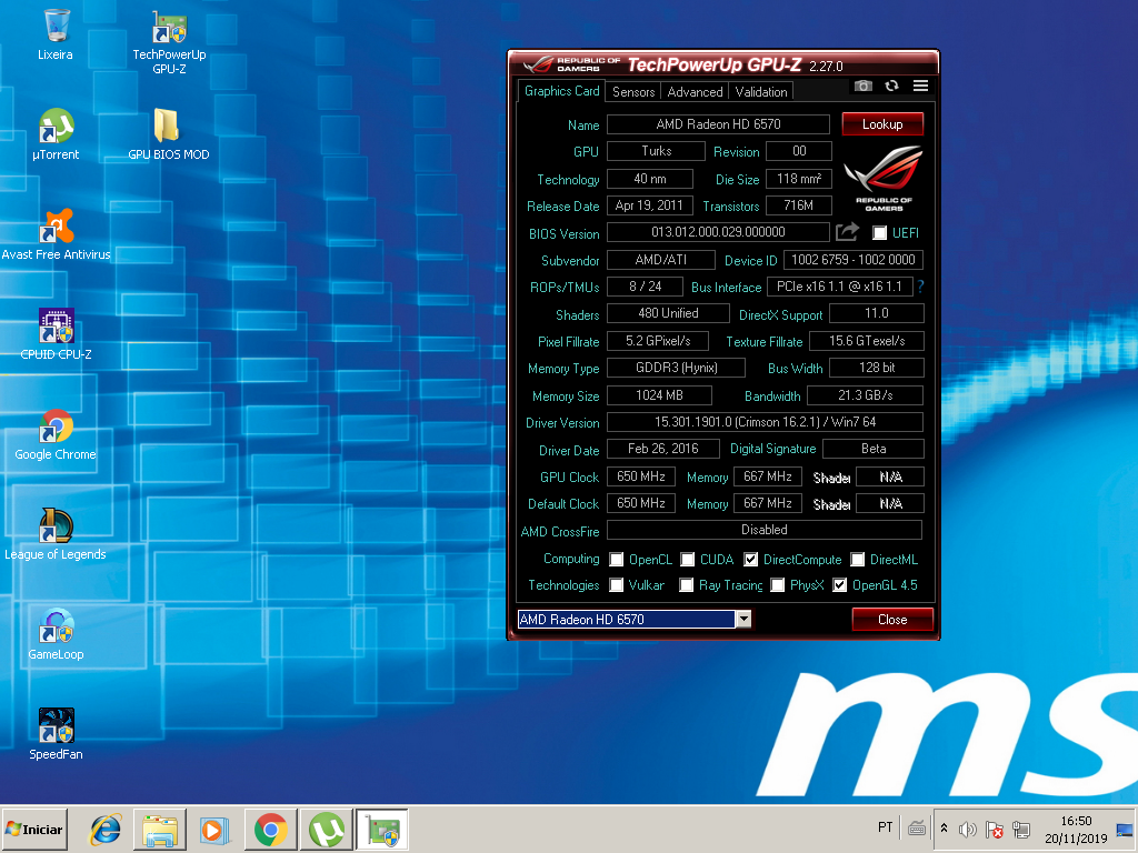

Boa noite a todos meu nome é Elizandro e depois de muito procurar achei o problema dessa placa de vídeo HD 6570 2GB pcyes , ela vem com bios mod e na propria gpu identificação modificada . achei  e agora funciona com 1GB e tudo perfeito sem crash bem de boa e fiz na de 1 amigo meu TB funciono tb se estiverem ainda precisando da ajuda eu faço um tutorial.
Bom Vamos la´pessoal Obs : É a placa de Video Pcyes AMD HD6570  2 GDDR3 2.thumb.jpg.6d42f2abbcc9bb6a042e70aeaeb9fc82.jpg2.thumb.png.39ea847060ee1280721b661d834c26e6.png
Primeiramente Baixar Os Aplicativos e A bios
Bios https://www.techpowerup.com/vgabios/115272/powercolor-hd6570-1024-110413
Obs :  A bios é da Powercolor a PCyes usa o mesmo chip q eles só mudam a identificação na gpu (Bando ***** )
Aplicativo  de atualizar bios https://www.techpowerup.com/download/ati-winflash/
Obs : As vezes  Tem que escrever o Winflash do mesmo jeito  q está na pasta.
Vou deixar aqui tipo um CTR+ V para CMD mais Verifique na pasta se esta  Correto o nome Winflash
cd: (local que esta a pasta do Winflash )
ATIWinflash -unlockrom 0
ATIWinflash -f -p 0 ( Nome da bios Com .rom  no final
Video :  Veja o vide-o E Preste a tensão nas minhas obs: acima
Bom Pessoal Ta ai Espero ter ajudado
A foto abaixo é a  minha placa,  Ela esta  com o Overclock Mais  isso  eu mesmo fiz no Crismo.dd.thumb.jpg.c0d043034ac4f659c700db5de298247e.jpg

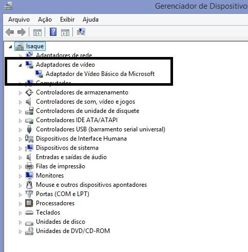

Pessoallll eu estou com o mesmo problema nessa placa.
Eu troquei a bios por uma de outro fabricante e a placa morreu, mas ainda liga, só não da vídeo.

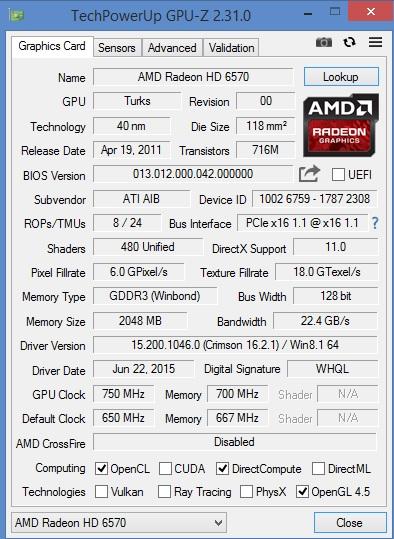

Eh uma sacanagem!! A placa eh apresentada com 2gb mas na verdade só tem 1gb eu descobri isso hoje ao mudar a bios.
A foto eh antes da troca da bios, enquanto a placa ainda dava vídeo.
Usei o OC padrão disponível nela.

@Piralag Amigo, Eu passei metade do dia só testando bios, vim parar agora as 00:30, nenhuma deu certo. De todas que eu testei apenas uma deu sinal de vida, mas encheu a tela de artefatos. Voltei para a bios padrão já que ela eh a unica que funciona.
Eu testei muitas, todas de 1gb de ram e de fabricantes diferentes, mas n tive sucesso. Se eu soubesse editar bios, se a bios tivesse abrindo no RBE, eu tentava tirar esses 2gb de ***** e colocar 1gb.
Eu to com esse problema que você falou:
Se eu abrir GTA V, ela segura bem fluido, sem lag! Mas, quando passa de 1gb de ram, acontece erro de drive, o jogo para de responder, fecha o jogo sozinho, não da nem pra aproveitar o jogo. Eu faria de tudo pra corrigir esse erro e achar a bios certa, pois no momento meu orçamento ta apertado pra comprar uma placa boa nova, eu só posso pagar 300R$ a vista em uma placa, e não acho nenhuma nesse preço.
Segue a imagem com a atual configuração da placa.
Eu torci muito para que a bios postada la em cima do Elizandro desse certo, só assim eu me livrava desse problema chato, mas infelizmente não funcionou, não deu vídeo, amanha eu irei tentar outras.

Baixa os drivers da placa de novo
adicionado 9 minutos depois
Talvez a BIOS da sua placa de vídeo não seja essa HD 6570, veja os Chips de memória da sua placa veja o que está escrito pesquise no google, você saberá se ela é de um dois gigas, (bem provavelmente de 1); e você também poderá ver placas que possuem esse mesmo chip veja também o chip gráfico da placa e veja se realmente é dessa HD 6570, aí sim você pode tentar arriscar mudar essa BIOS para a que você acha que seja com base nas informações que disse acima.
Isso quando resolver esse problema seu ae de erro que não entendi ao certo, o que ocorre quando tenta flashear a placa?
