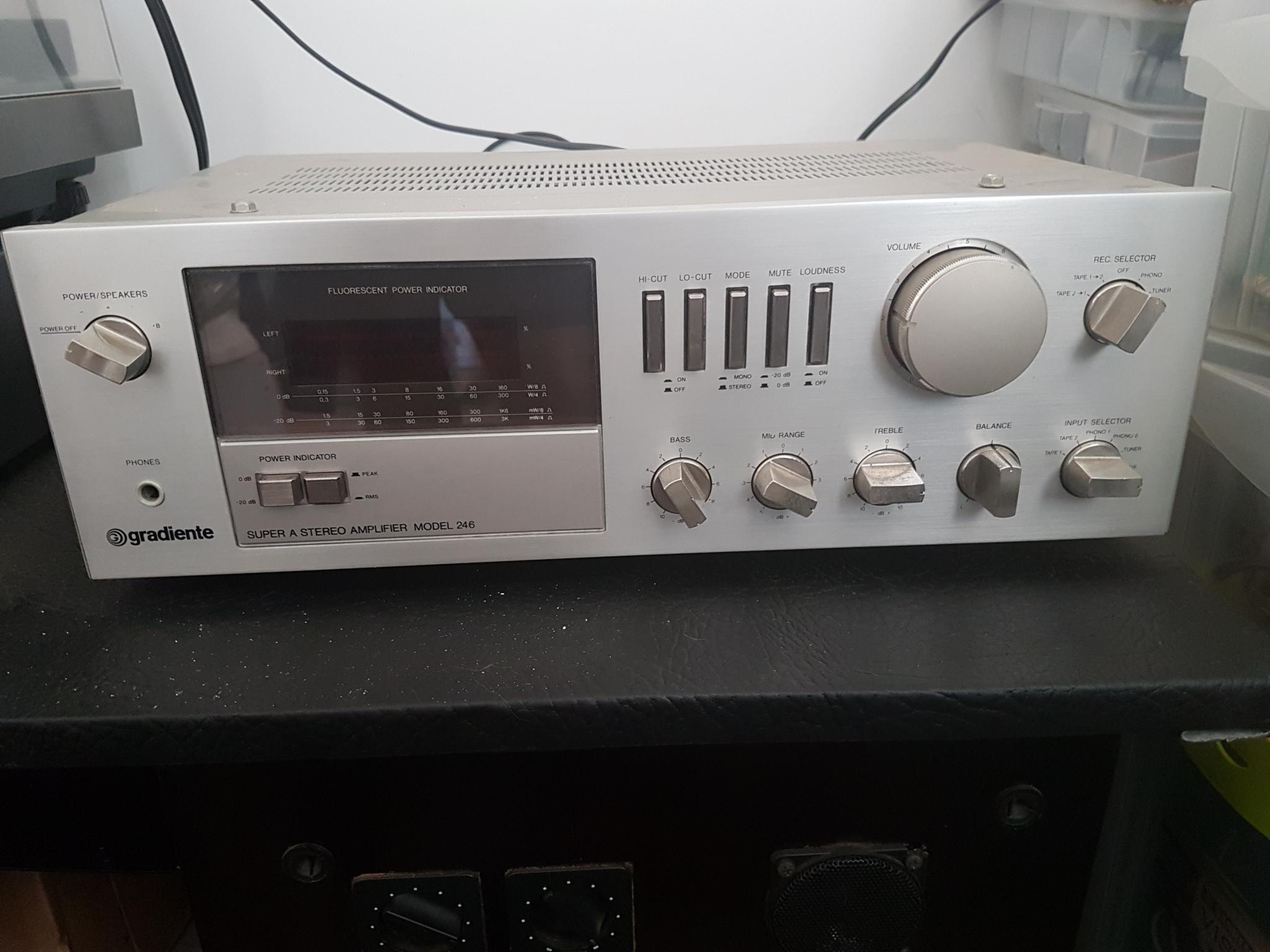

Amplificador Gradiente 246 com defeito

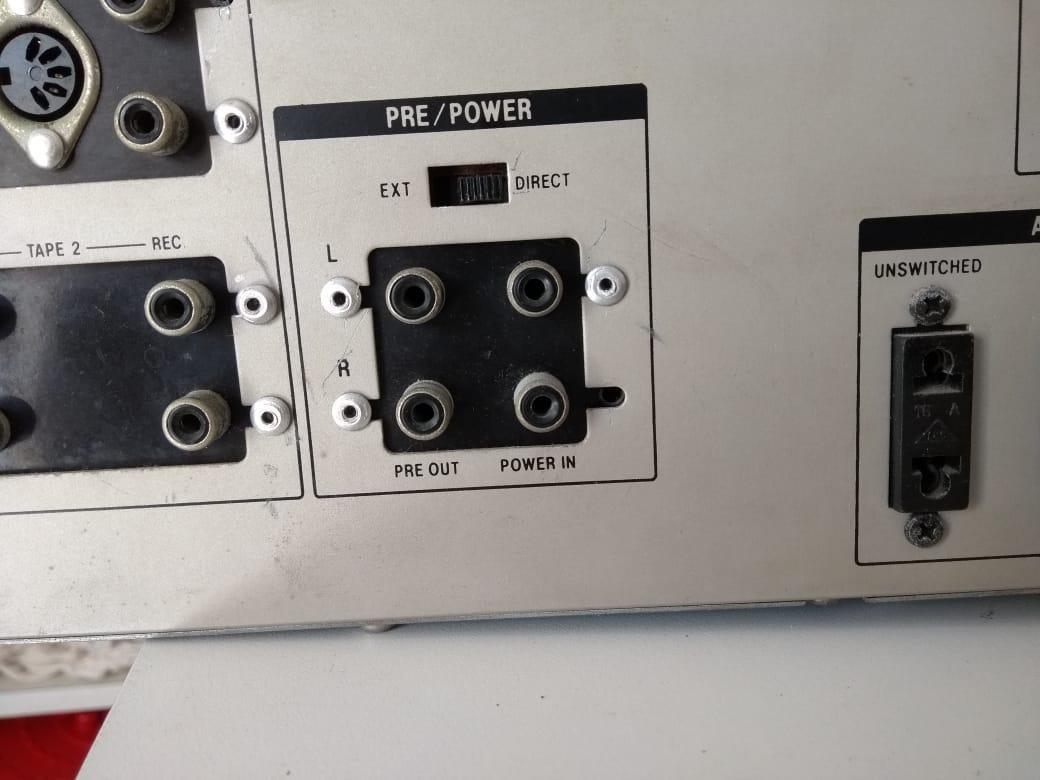

Isso significa que o pré não está funcionando, ou mau contato nas chaves seletoras, inclusive a ext/direct.
Coloque uma fonte de áudio na entrada aux do amplificador e selecione a mesma entrada no seletor frontal de baixo para aux.
Se não estiver saindo som nas caixas, experimente ligar e desligar a chave ext/direct.
Ricardo realmente não funcionou, liguei um aparelho de cd no fundo do amplificador em auxiliar selecionei a chave em auxiliar mas não saiu som. Só sai som se eu ligar o CD na saída PRE/POWER porém não tenho controle sobre nenhuma função do amplificador.
Acho que a chave seletora não está funcionando mesmo.
Pera aí.
Tem mais um teste.
A chave que voce colocou em aux foi a de baixo não é?
A de cima não vai mudar nada neste cenário.
O outro teste, é colocar um cabo rca entre a entrada e saída do pré. Os RCA abaixo da chavinha direct/ext.(o da direita com o da esquerda)
Se mesmo assim não funcionar, tens problema no pré amplificador do integrado.
Aí o buraco é mais embaixo.
Deixa ver se eu entendi. você quer que eu interligue com um cabo RCA nessa primeira entrada/saída logo abaixo dessa chavinha é isso?

Com certeza o pré esta inoperante! O que intriga é que o pré é alimentado por uma tensão +B e -B e nesse som não tem fusível para essa tensão..., Falhas neles fariam o som sair distorcido, e não mudo. (Em um dos canais como o colega@Ricardo S Ferreira mencionou!)
Os "últimos" componentes do pré, antes da chave de EXT/DIRECT, são os controles de graves, médios e agudos, as chaves de filtros e o "MUTE", se essa última estiver pressionada não haverá som na saída do pré, consequentemente você só terá som se aplicar ele direto na entrada do amplificador....
Verifique essa chave ai!... Ela é a segunda da direita para a esquerda ao lado esquerdo do Knob de volume...
