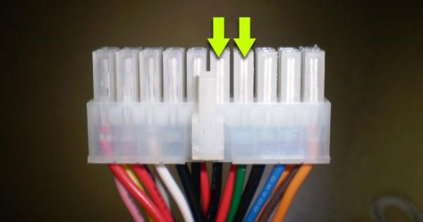

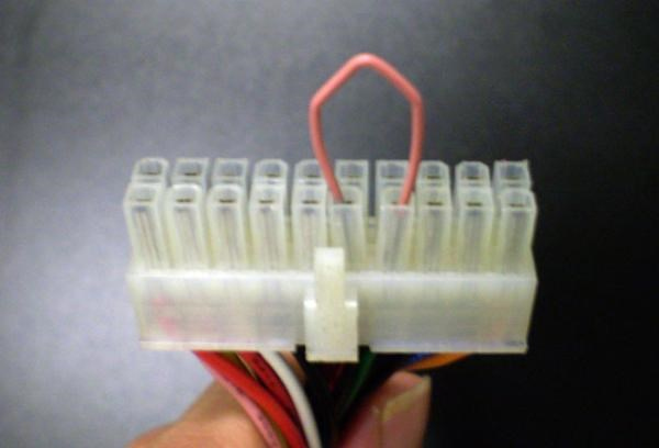

Vamos por partes, tens certeza que a fonte instalada está funcionando? Teste a fonte ligando ela direto na tomada (verifica a tensão) e com um clips coloque nos buracos dos cabos verde e preto, como as imagens abaixo:
Caso ela ligar, tente limpar as memórias RAM, passando uma borracha macia, limpado os resíduos que restarem, e tente ligar novamente.
