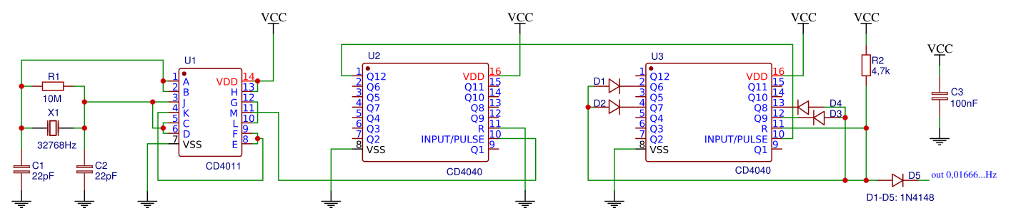

2 horas atrás, Danie1 Net0 disse:
Mas qual frequência será aplicada ao contador de minutos?
É um dividido por 60, vai dar 0,01666666...(dizima periódica).
No meu caso, e será o seu caso também eu fiz uma porta lógica and com vários diodos e um resistor, no 4040 (ou outro contador qualquer) a saída da porta aciona o reset toda vez que conta até 60 segundos, essa saída aciona o primeiro contador 4026 que conta até 10 minutos.
O segundo contador 4026 conta ate 6 e aí temos um segundo divisor por 60 que no caso são minutos.
Os dois últimos contadores estão ligados em conjunto para formar um único contador e contar as horas de zero até 23.

Essa porta estará na saída de 1Hz, certo? Porém eu não entendi bem com ela "contará" até 60, você tem algum circuito para exemplificar, por favor?
15 minutos atrás, Danie1 Net0 disse:
É que agora não tem como eu mostrar um esquema disso.
A porta tem 5 entradas, a saída Vai no reset do 4040 e também para o contador dos minutos.
Não vai na saída de 1Hz, vai nas outras. O resultado da frequência tem que ser 0,01666666Hz.

@Danie1 Net0 ,
Veja este site, ele mostra como fazer a divisão por 3000 ( 50 x 60 porque ele usa a frequência da rede que é de 60 Hertz ) é só adaptar as saídas corretas para o numero 60.
https://www.kemisa.es/pt/tutoriais-eletronicos/53-cd4040-circuito-integrado.html
E ligar esse circuito que aciona o pino de RESET à entrada do contador de minutos.

Isso aí, tem que escolher números que somando dê como resultado o número 60.
Mas para isso tem que entrar no clock a frequência de 1Hz.
Se tiver dois 4040 e um cristal de 32768Hz a frequência menor disponível no primeiro divisor será de 4Hz.
Então o segundo contador deve dividir por 240 para ter um minuto na saída.
Deve escolher as saidas que somam 240 pra fazer a contagem dos minutos.

Por exemplo, ligando as saídas Q1, Q2 e Q3 do 4040 (divisões por 2, 4 e 8), com esse esquema dos diodos, o resultado será a frequência de entrada dividida por 14 (2+4+8)? É isso?

@Mestre88 Obrigado pelo circuito, vou guardá-lo para consultas futuras, mas já estou confuso o bastante, então vou tentar com o multiplexador primeiro.
Por fim (eu espero), tentei desenhar o circuito do relógio, que segue anexo em PDF. Vocês podem, por favor, dar uma olhada e me dizer se há alguma possibilidade de funcionar?
Na junção de D1 e D2 falta um resistor de 10k para o terra, lembre-se que as entradas dos CMOS não podem ficar livres, isso acontece quando os dois diodos estão com a entrada em "zero".
Quanto ao circuito do multiplexador, eu não estava entendendo antes mas agora entendi...
Você deve usar os dois canais do 4052, um para as horas e o outro para os minutos. Da forma que fez ao apertar o botão das horas os minutos vão correr depressa formando dois número "8".
Assim selecionando a entrada A o display dos minutos avança deixando as horas congeladas, já que o 4052 aciona os dois canais de modo simultâneo e acionando a entrada B temos o avanço das horas com os minutos congelados.
Para isso as entradas do 4052 precisam estar ligadas as saídas de clock de modo alternado, enquanto que as outras entradas restantes devem ser aterradas.
