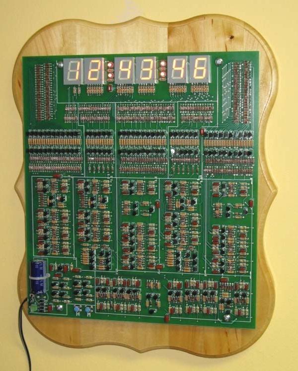

Embora o tópico já esteja resolvido, acabei de encontrar em umas pastas do meu computador um arquivo PDF referente a um kit estrangeiro de montagem de um relógio digital feito somente com componentes discretos como transistor, diodo, resistor e capacitor.
Posto apenas como curiosidade, já que mesmo sendo um kit que vinha com um PCI pronta e um manual não deixa de ser trabalhoso:
transistor clock.pdf
  • Obrigado 2

11 horas atrás, Danie1 Net0 disse:
Caramba, muito legal! E eu aqui sofrendo para montar um com toda a facilidade do mundo usando CIs...
@Danie1 Net0 Mesmo dando muito trabalho, nunca é em vão uma montagem dessas! É um aprendizado e tanto!...
Parabéns pela sua iniciativa!
Esses relógios com válvulas e transistores seguem um pouco fora da lógica dos cis, são contadores digamos mais personalizados.
Se reparar no manual do circuito transistorizado, fizeram para as horas um decodificador com 9 segmentos, Isso para simplificar.
Tendo o digito da dezena integrado à unidade.
Enquanto que a dezenas das horas tem um contador reduzido que conta somente de zero a cinco.
No das válvulas a mesma coisa, elas não precisam de decodificador, basta um acionamento sequêncial em três contadores, um até 10, outro até 5 e o último até 12. Pois esse tipo de tubo nixie não tem segmentos é somente uma saída pra cada número.
  • Curtir 3

1 hora atrás, Intrudera6 disse:
Fico imaginando o quanto deve custar fazer com transistores
Com transistores não fica caro, só arranjar bastante sucata, Eu por exemplo, nunca comprei BC547/8 Vou retirando de tudo que é TV, rádio velho ou qualquer outra coisa.
Válvulas nos dias de hoje tá bem difícil, talvez fosse mais fácil montar isso nos anos 80 mesmo, elas estavam em decadência igual os transistores estão hoje.
Quem foi capaz de projetar um negócio destes é no mínimo um gênio! E o trabalho deve ter sido enorme!
Gênio foi quem inventou o sistema de transmissão de sinal de televisão analógica em preto e branco !
Até as câmeras tiveram de ser inventadas juntas para poder produzir as filmagens a serem transmitidas.
E o receptor de televisão também teve de ser inventada ao mesmo tempo. Foram 3 inventos bem complicados, todos seguindo uma padronização de sinais de radiofrequencia, que só Deus sabe de onde o cara imaginou isso tudo ....
Mesmo hoje, devem existir muito poucos que detém esse conhecimento em sua totalidade.
Outro gênio foi quem conseguiu “enfiar” as cores nesse sinal preto e branco, sem perder a compatibilidade.
Esse relógio é um trabalho muito bom, demora para ser montado, e a grande sacada é usar transistores formando os flip-flops e as portas lógicas.
