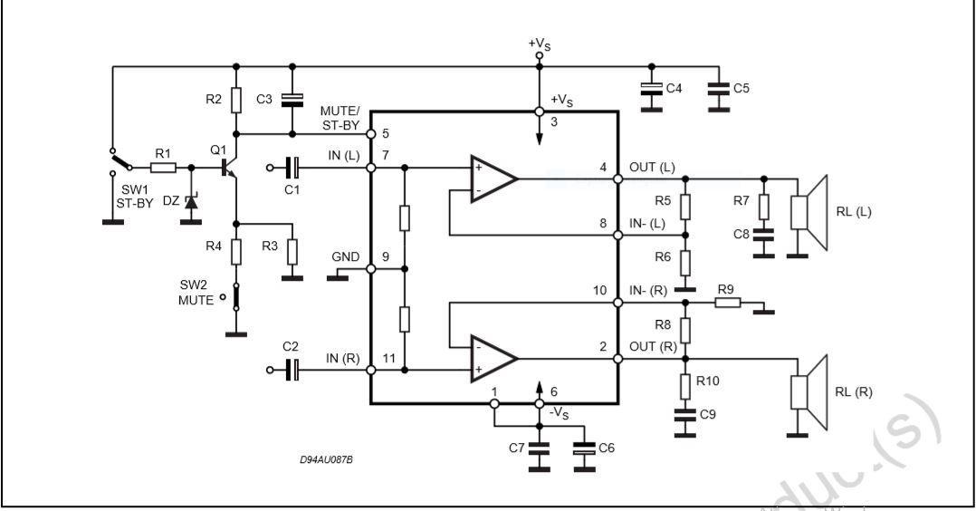

Pessoal, um amigo me pediu para fazer um amplificador com TDA7499 e uma fonte para ele, segundo ele a fonte deve ter 12v+12v 1,5A mas estou com uma duvida, eu tenho um transformador 12+12 mas se me lembro bem, quando retificado a tensão que sai do transformador aumenta, no caso, 12v iria para perto de 16v, embora o TDA suporte até 18v simetricos (segundo o datasheet), os eletroliticos tem 16v então a chance deles serem danificados são altas, OBS: o transformador sou eu mesmo que vou fazer, pois não acho pra vender aqui, também não posso usar um 7812 e nem um 7912 por que também não acho. outra duvida, seria possivel remover o circuito de stand-by e mute do amplificador? por que eles não vão ser necessarios. Datasheet TDA7499&key=932d69d8514fc575,
