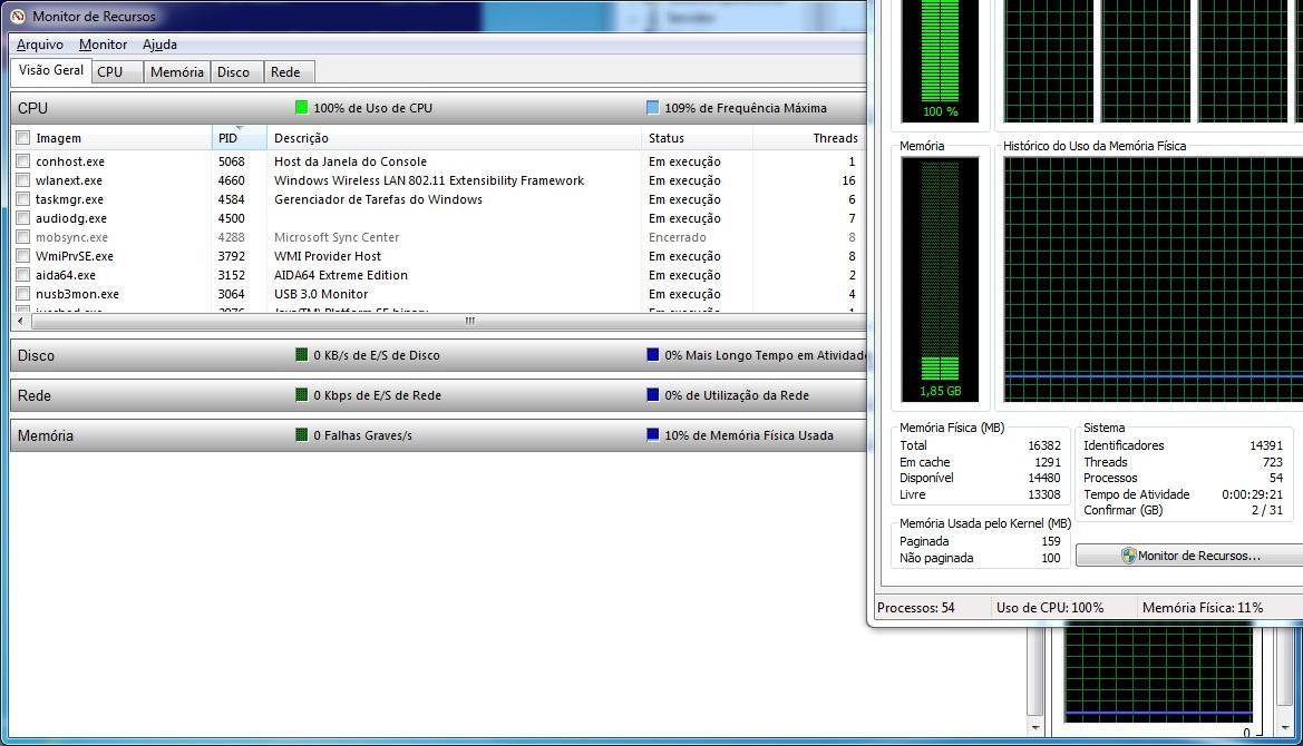

abri o gerenciador de tarefas
como não estou usando nada no computador
o uso da cpu esta 0%
conectei o pendrive adaptador wireless, foi a 100% de uso e a temperatura foi a 96 graus
ao conectar o adaptador
apareceu no gerenciador
conhost.exe (host da janela do console )
e o wlanext.exe ( windows wireless lan )
vai o print em anexo
@Mauricio Estrela  Eu pesquisei rapidamente pelo wlanext.exe e de quebra ha muitas reclamações sobre ele usar muita CPU, aparentemente é mais um dos bugs do windows 10 e as "soluções" vão desde desativar o adaptador wifi, interromper o processo e voltar a ativa-lo, ate mesmo gente que afirma ter removido o executável wlanext.exe, e diz que o wifi se manteve funcionando porém nesse caso ha o risco de corromper seu windows pois esse é um arquivo de sistema.
Seu outro problema é a temperatura, seu CPU não deveria atingir 96°C mesmo sendo com 100% de uso, se ele atinge essa temperatura é porque o cooler não ta dando conta.
