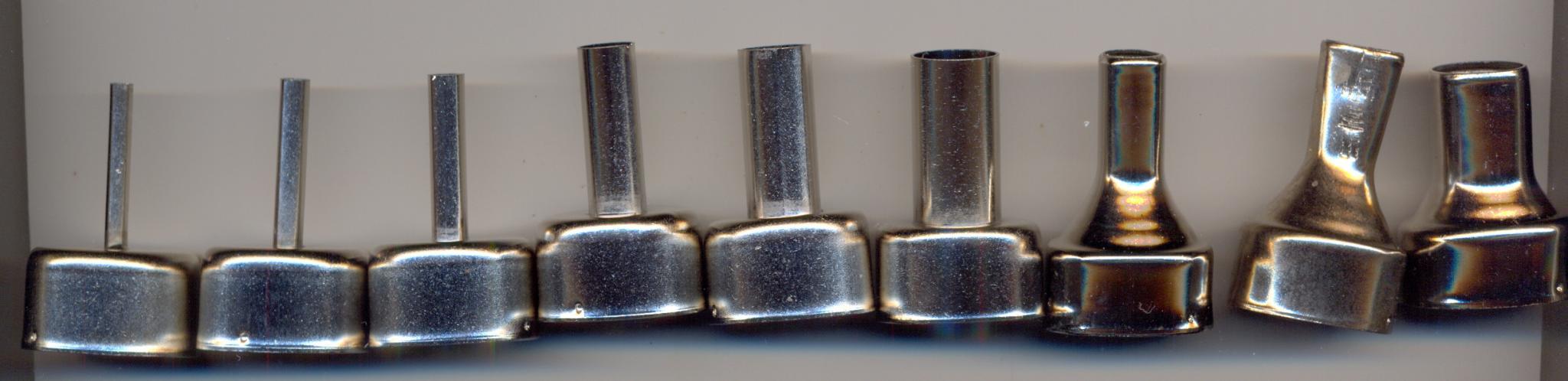

Sobre os bocais do soprador, não lembro se havia mencionado antes mas, vieram três bocais, sendo que dois eram do mesmo tamanho e amassei a ponta de um deles para ver se concentrava mais o ar.
Como não encontrei no Brasil, optei por comprar um kit da china:
https://www.ebay.com/itm/6pcs-Universal-Soldering-Station-Nozzle-for-Hot-Air-Stations-Gun-Welding-Tool/272866734657?ssPageName=STRK%3AMEBIDX%3AIT&_trksid=p2057872.m2749.l2649
Como o anúncio deve terminar logo, segue abaixo um print da tela:
Ficou no total de R$ 11,22 sem contar o IOF, comprado no dia 07 de abril e entregue no dia 24 de maio. Não foi taxado e também não pegou desembaraço.
Agora os bocais ficaram assim:
O três da direita são os originais, as pontas de saída são arredondadas para dentro enquanto que a ponta dos comprados depois, são retas sem arredondamento, do tipo com potencial de cortar os dedos.

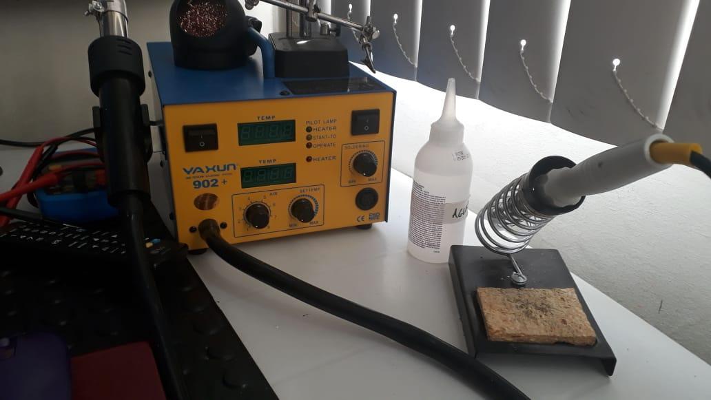

Eu tenho uma yaxun 902+, a parte do soprador térmico eu gosto bastante, mas nem uso a parte dela que se refere ao ferro de solda, acho muito ruim, ferro de solda gosto do meu bom e velho hikari.
@Viviane Flowt Eu ainda estou me acostumando a usar o ferro de solda dela, antes eu usava ferro de solda que liga na tomada e agora que comentou, realmente percebo que o ferro de solda da Yaxun é mais fraco e difícil de lidar por demorar mais a derreter a solda, não sei se é por causa da ponta fina ou se é mais fraco ou menos potente mesmo que "meu bom e velho" ferro de 110V.
@Pincipi eu não me acostumei com ele realmente, uso tb meu bom e velho ferro de solda com um dimmer para controlar a temperatura. Acho a conexão do ferro de solda na estação de solda muito frágil e  desconectei do equipamento.

Ainda na observação da tecnologia em volta desta base, se o ferro ficar encaixado perfeitamente no ângulo da peça de baquelite, fica uma altura de 2 centímetros entre a ponta do ferro e a base de metal, aquela que tem o desenho de uma flor na foto acima.
Acontece que na prática o ferro nunca fica no ângulo sugerido, sempre fica um pouco caído e a sua ponta a uma altura de 3 centímetros em relação à base.
Pela lógica, este espaço deixa a ponta protegida de entrar em contato com algo e também considerando que a chapa de metal da base não apresenta sinais do calor da ponta, imagino que posso encaixar neste espaço vazio uma esponja metálica, não ao longo de toda a base mas, da metade até o meio, ou melhor me expressando, ocupando a área do desenho da flor.
Parece ser bem prático, quando eu comprar uma esponja vou testar minha teoria.

Comprei um kit de dez pontas anunciadas como 100% cobre com o preço das pontas de liga de ferro/cobre por R$ 10X 5,39:
Na esquerda a ponta original Yaxun para comparação.
Duas delas apresentavam oxidação preta por dentro, as demais por dentro brilhavam feito ouro.
A medida externa variou de 5,9 a 6,1 mm.
A medida interna não variou, ficou em todas 4,1 mm.
A profundidade variou de 2,3 a 2,5 cm.
O comprimento da base não variou, ficou em todas 2,1 cm.
