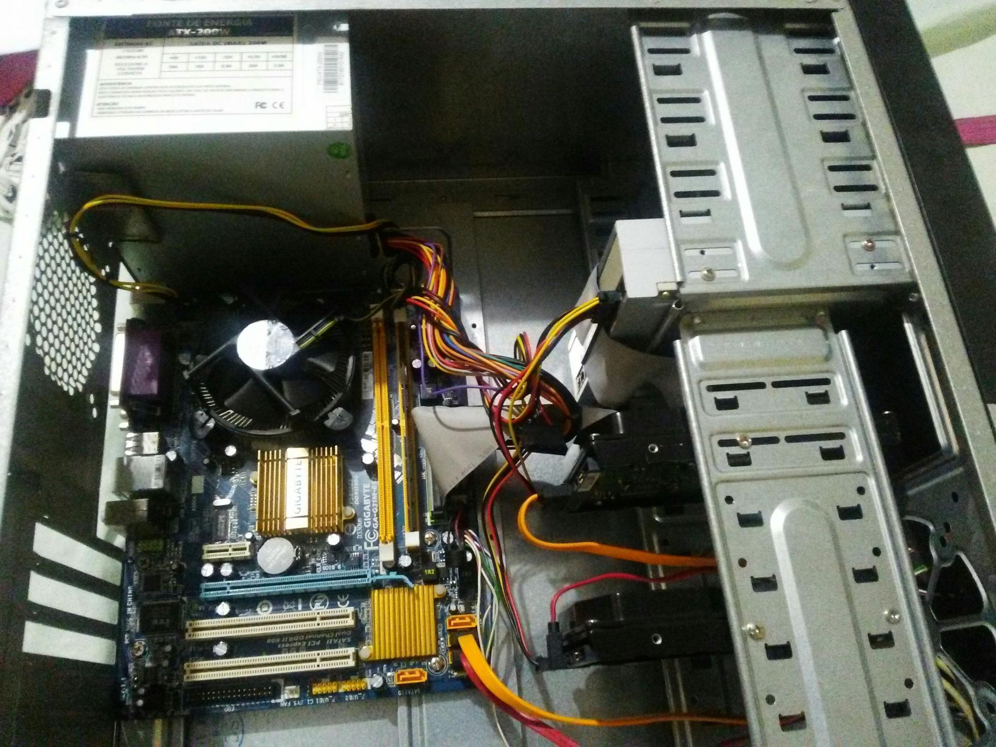

Meu computador está com essa configuração atualmente:
placa-mãe Gigabyte GA-G31M-ES2C
Memória RAM (DDR2) : 1 pente 2GB Kingston: kvr800d2n6/2g
Processador Intel core Duo: E8400
2 HD SATA Plus Samsung 80GB: HD080HJ
Fonte ATX Blue: A200w <------------
Cooler Intel 12v: E21984-001
CD-ROM RiteMaster
Estou querendo comprar uma placa de vídeo e outro pente de memória ram 2GB DDR2 800mhz.
A questão é: Qual placa de vídeo comprar? (Pretendo gastar entre 140 e 270 reais)
Pretendo jogar League of Legends, Combat Arms, etc, desde que rode League of Legends na qualidade média está ótimo.
Antes de dois componentes queimarem (Placa de vídeo e um pente de memória ram 2GB) a fonte aguentava os componentes tranquilamente e sobrando, então espero não ter que comprar uma fonte de maior potência para aguentar a placa de vídeo e o pente.

Cálculos :
Processador: 65w
HDs: 18w total
Pentes de memória RAM: 20w total
DVD ROM: 25w
Placa de vídeo: 25w
placa-mãe: 60w
Cooler: 10w
Periféricos: 20w
Total: cerca de 240w (Entre 180 - 240 se calcular com valores exatos).

@Gabriel M. A. Essa daí é bomba, porcaria mesmo.
Se for para comprar fonte ruim, continue com a que tem atualmente. Pelo menos seu computador consome pouco, o que minimiza o risco (que sempre existe). Troque a fonte logo que possível por alguma dessas que mencionei.
