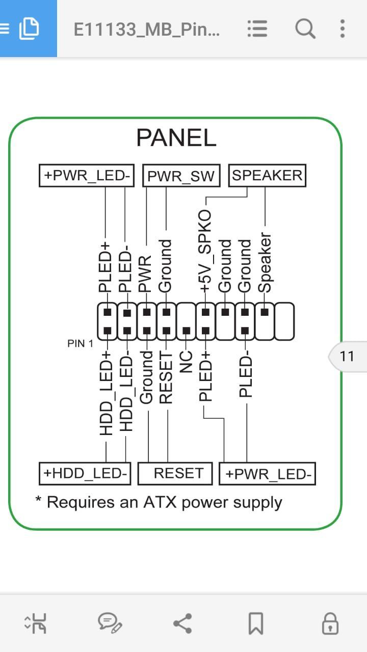

Vou verificar novamente os conectores do painel frontal. O que especifica o +- eu liguei direitinho (o hdd led/power led), agora os switchs de power e reset não especificava então coloquei de qualquer lado no pino indicado, ai não sei se isso tem alguma influencia. No manual da placa menciona que tem um lado para ligar no terra nesses dois, atrás dos pinos verifiquei que tem uma seta, mas não sei se tem alguma ordem mesmo. Anexei o arquivo com a imagem que tirei do manual
+ e - é positivo e negativo dos cabos, tem ordem certa neles, nem tudo que tá ai precisa ligar.
Vai usar o Led HD, Power LED, PWR SWT e RESET, além do speaker
