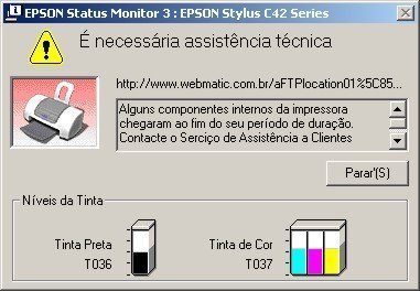

Ontem, trabalhando, fui usar a minha C42 e... esta mensagem de erro ! :cry:
Tinha tentado de tudo mas agora, depois deste aplicativo, usando a ferramenta " CLEAR COUNTER OVERFLOW" a impressora voltou a funcionar !!!
Recomendo a todos !!! :palmas:

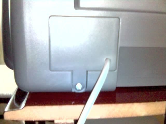

Na maioria das máquinas é só uma mangueirinha que faz essa tarefa. Puxe ela pra fora (se for preciso faça um furo na máquina para a mangueira passar) e coloque um recipiente externo coletando os resíduos.

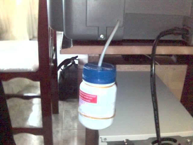

Olá pessoal, instalei ontem o kit bulk ink na minha epson cx4700... e coloquei também o recipiente externo para coleta de tinta, como podem ver na figura foi molesa, foi só puxar a mangueirinha para fora e fazer um pequeno furo no plástico para que ela passa-se... e claro que esta meio engatilhado mas vou melhorar. mas estou com um probleminha. Toda vez que ligo a impressora ela fica carregando tinta e se continuar assim aja tinta. Por favor alguém pode me ajudar!! Obrigado.
olha eu tenho uma tambem e a minha sempre carregou tinta se desliga-la, a minha solução é NUNCA desligar, em 3 minutos ela entra em stand by e fica só com um led do painel aceso.... de vez em quando se eu passar 3 dias sem imprimir eu desligo ela e ligo novamente para evitar entupimentos... mas ate onde sei este ciclo é padrão e ela sempre vai fazer.....
Abrass
Olá, você quer dizer que este comportamento é normal? pois eu tive a impressão de ter começado depois de ter colocado o bulk e fiquei com medo de estar com defeito por ex: no chip. Na hora de recarregar, o que devo fazer : carrega-lo na cabeça de impressão para evitar bolhas de ar e todo aquele processo de alguns jatos falharem ou posso retirá-los. Obrigado!!
Sim é padrão acho que voce simplesmente nunca tinha reparado, quando você a liga, ela não faz aquele ciclo de limpeza cabulozo, ou o ciclo inicial ( lembra quando colocou o 1º cartucho??? vai quase metade) é um ciclo leve mas toda vez q liga ela faz....
Quanto a recarga o meu bulk é com mangueiras me livrando dessa mas tanto faz, se você recarregar dentro dela toma cuidado só pra não melar ela toda de tinta , com o tempo ela vai ficar horrivel por dentro e é muito difícil limpar, a desvantagem de retirar os cartuchos é q você diminue a vida util deles porque fica naquela: tira coloca tira coloca.... até que o contato do chip e/ou as travas do cartucho vão pro saco !!!
Com relação a bolhas fique esperto, tinta boa não faz espuma !!! você usa corante ou pigmentada??
Quando carregar deixe o cartucho descansar uma meia hora e fica tranquilo !!!
abrass
Valeu Bocardi, você me deu umas dicas maneiras. Hoje a tarde quando a liguei ela fez aquele ciclo normal e não aquele demorado em que eu estava sitando. Acho que agora está normal. Quanto as tintas, estou usando as formulabs, pelo menos foi o que o vendedor disse.
