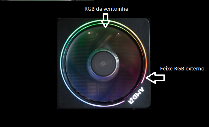

Primeiramente baixei todos os Driver's e etc.. e baixei o Aura Sync p/ controlar os RGB e sincronizar todos os componentes, porém percebi que o cooler do Ryzen 7 2700x, tem 2 (Duas) "iluminações" separadas, o da ventoinha interna, e um feixe no corpo do cooler, o RGB da ventoinha interna eu consigo sincronizar com o restante dos componentes junto ao Aura Sync, porém o feixe no corpo muda de cor sozinho, sem eu ter controle, e não acompanha o restante, ficando fora de sincronia, gostaria de saber se tem algo de errado, ou esse feixe e "incontrolável" mesmo, até quando eu desativo a toda iluminação, ele fica ligado.
OBS: Liguei ele, na placa-mãe na alimentação 12V G R B. (imagens abaixo)

"Este vídeo irá ajudá-lo a economizar muito tempo porque explica para você o que os dois cabos são para o seu cooler AMD Wraith e quais se conectar e porque se você conectar o cabo RGB ele usa o software da placa-mãe e você só pode mudar uma cor se se você se você usa se você usa o USB se você usa o USB se você usa o cabo USB ee conectado ao seu e conectado à sua placa-mãe você pode controlá-lo com o software Cooler Master que a AMD fornece e controla tudo e controla todos os três e controla todas as três zonas e controla todas as três zonas. Eu vi muitos analistas construtores apenas conectarem o cabo RGB e lançarem o USB sem saberem o que era. Espero que isso ajude e economize demora muito tempo imaginando se você conecta ambos os cabos, o padrão será RGB e você só poderá controlar uma zona com o software da placa-mãe."
Eu conectei somente o primeiro cabo da esquerda que vai no 12V G R B da placa-mãe.
Tenso
@Wilian Guimarães
Eu lembro do seu outro tópico e tropecei nesse vídeo.. O cabo RGB, ao que parece, tem função limitada, pois é controlado pelo software da placa-mãe.. Já com o cabo USB, você usa o software da Cooler Master (eu não qual é, mas olhe no site da AMD) e ele dá controle pleno da iluminação..Seria isso..
Ligue só UM dos cabos, não os dois..
@RS Faria Sim, bom vou dar uma olhada, pois parece que esse da cooler master só da controle do cooler do Ryzen 7 2700x dando interno da ventoinha, quanto da faixa no corpo do cooler, mas não sincroniza os outros componentes (placa-mãe, Placa de vídeo, Memoria).
Amanha vou estar desligando a maquina e mudando esse cabo, tirando o RGB header 12V, e colocando o cabo USB, tomara que sincronize tudo.

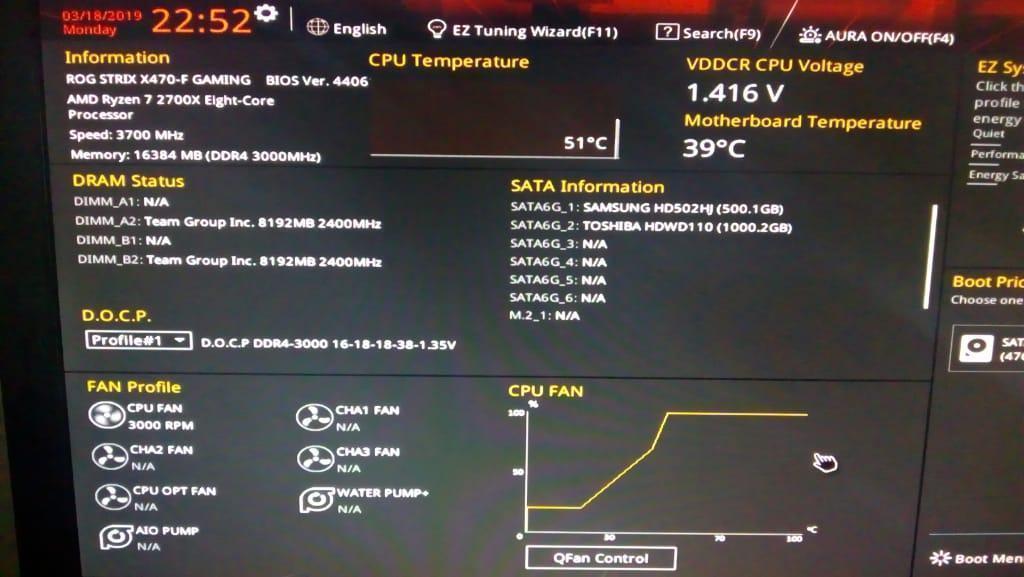

Meu Ryzen 7 2700x, em stock, nesse momento, fazendo download de BFV no origin, está com temperatura variando de 52 a 60 cº, isso e normal ? No CS GO, fica mesma coisa, e no BF1 pelo pouco que testei subiu até 70Cº.
So achei temperatura alta com ele na área de trabalho, baixando algo, ou mexendo na web, outra coisa e o cooler box, que aumenta rotação automática quando temperatura sobre, e faz um barulho meio alto e chato, fui na BIOS e deixei na opção "Silience", mas quando temp sobe aumenta rotação e barulho me deixa pu.too, essas temp estão normais ?

Pode ser o sensor da placa-mãe ou do processador com problema. Quando ele acusar 75ºC, toque com o dedo no dissipador e veja se realmente está quente desse jeito, se estiver apenas morno, é erro de leitura.

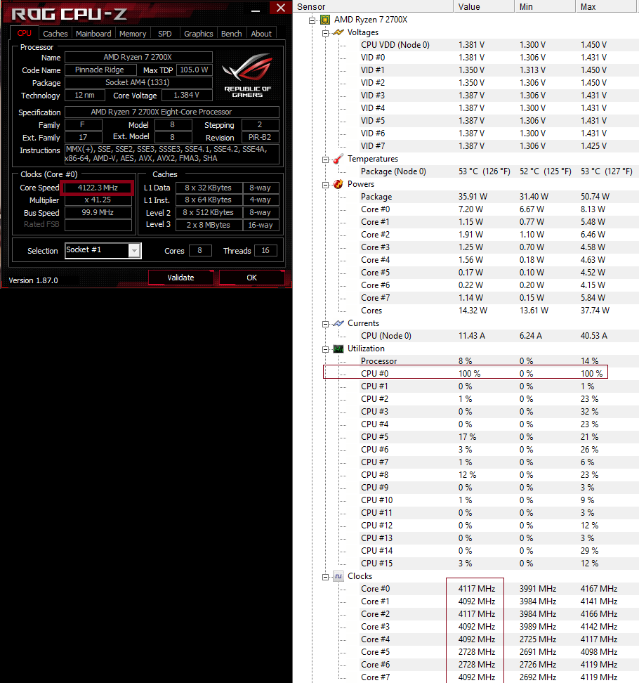

@simforoso Vou fazer isso, outra coisa que percebi e que sou um pouco "leigo" e em questão do core speed, ou GHZ (Se for a mesma coisa e claro), onde o 2700X, varia de 3,7Ghz a 4.35Ghz, então teoricamente em Idle, ele deveria trabalhar com o clock base de 3.7GHZ ou variando dependendo o uso correto ? Porém o meu sempre está acima de 4.0GHZ, pois pode ser isso a temperatura acima do normal em Idle.
Unica coisa que fiz foi ativar o D.O.C.P na placa-mãe pra setar minhas memorias a 3000MHZ, achei que era isso, a causa do possivel "problema", de clocks altos e temperatura, porém desativei o mesmo agora, deixando as memorias em 2400MHZ como "padrão" e continua mesma coisa, sei lá agr kkk
E outra porque essa CPU #0 em 100% ? Até em jogo ela fica 100% cravado, *****
Segue print ai.
Eu tenho um 2700x e as temperaturas aqui são +/- isso mesmo, ele é um processador mais quente que o 2700 porque tem um tdp bem mais alto... ryzen e memos realmente é *****, aqui eu ativei o XMP de 3200 das minhas e estou satisfeito, mas tem uma calculadora que você pode baixar e colocar as especs do seu processador e memorias e eles faz os cálculos dos timings para você setar na bios, mas eu não tenho muito saco para ficar testando, então vou de XMP mesmo.. mas no seu caso aí q ta tentando esse comportamento estranho de uso de CPU em idle acho válido você tentar!
