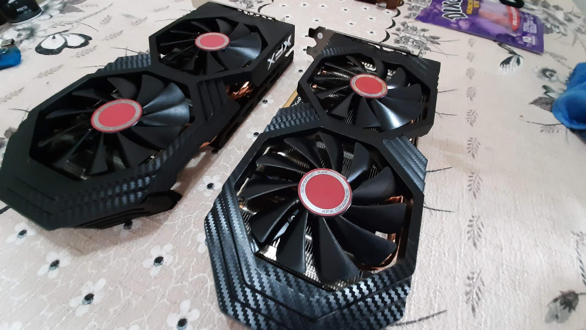

Guys comprei uma Rx580 e chegou ontem , fiz os testes de bench e ela aguentou a noite inteira em stress a 85 Graus e ta dboa
Porém o problema começa quando eu conecto algum adaptador do display port ou do HDMI para os monitores com entrada VGA , Tenho doiss monitores e gosto de usar o de 19 que é menorzinho , problema é que quando conecto em algum que seja vga e eu precise usar algum adaptador , quando eu entro em algum jogo a tela fica preta por uns 2 segundos e volta , e assim direto a cada 30 segundos mais ou menos , ass vezes bem menos , mas quando eu conectei HDMIXHDMI na TV/Monitor não houve nada , consesgui jogar de boa , mas não consigo jogar no monitor TV  , porque ele da screen tearing e porque a porta HDMI dele nçao reconhece o pc e fica uma imagem horrível , alguma ideia ? pois preciso de dois monitores pra fazer live e tenho 3 monitores de 19 mas são todos VGA
