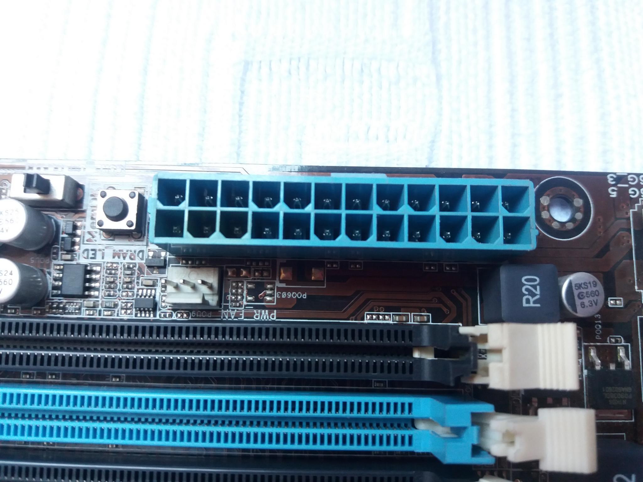

Fui dar uma limpeza na placa da Asus notei essa mancha amarelada nos 3 últimos pinos da esquerda no conector de 24, parece uma mancha causada por calor, não lembro de ter visto ela antes, é normal?
Bom dia, acho que finalmente encontrei o problema, a maquina acaba de desligar sozinha, não estava jogando nem nada, apenas na internet, fui direto na fonte, estava bem quente, apesar da temperatura, o cooler não girava, não queria ligar, tive que desligar a chave da fonte e ligar de novo, só ai que a maquina iniciou.
