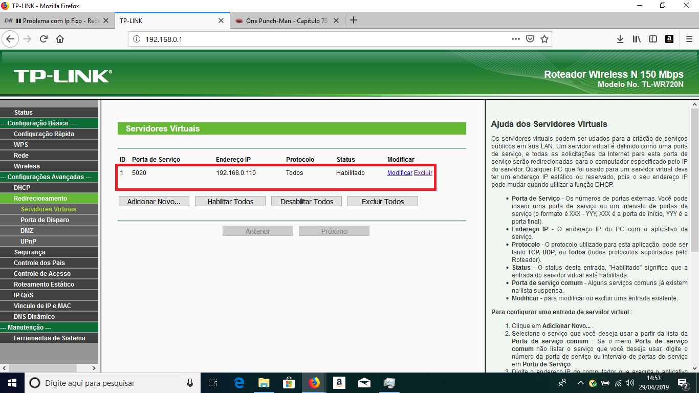

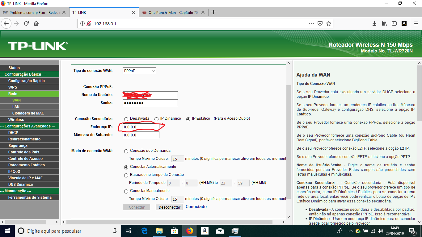

@lnpott mano fiz o que tu me disse. setei o ip fixo (do provedor) no lugar que me disse (vide print).
depois liberei a porta (vide 2º print)
depois setei o ip 192.168.0.110 na maquina (servidor) salvei tudo e reiniciei o roteador. No entanto não estou conseguindo acessar o programa sem estar conectado a rede local (no mesmo wifi do roteador do servidor).
  Em 29/04/2019 às 18:22, Josilon Souza disse:
@lnpott hum.. você quer eu set novamente o ip só que com esse final 125.58 né e reiniciar o router
Expandir
Não, setar o que te passaram. Reiniciar ou desconectar e conectar para ele "renovar" o IP com o número correto(passado pelo provedor).
@Josilon Souza Talvez seja o provedor bloqueando a porta. Tenta liberar a administração remota do roteador e verifica se acessa ele pelo IP externo. Depois desabilita a regra de encaminhamento da porta 5020 e coloca ela como porta para a administração remota, caso não acesse é bloqueio no provedor.
