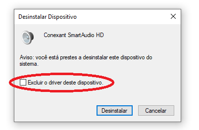

agora, gabrielflach disse:
Já rentou remover os drives da placa-mãe, e após isso, remover o dispositivo, marcando a caixa de seleção para remover os drivers restantes?
Eu desinstalei os drivers, mas não lembro de ter marcado essa caixa... Eu vou tentar dessa forma e já mando a resposta aqui.
7 minutos atrás, Irkon disse:
É... Deu na mesma
