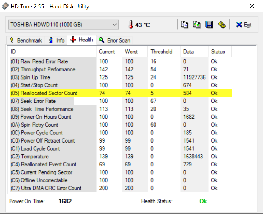

Alguem sabe me dizer o que significa Reallocated Sector Count no HD tune e o que eu devo fazer pra resolver? Já rodei o Error Scan e todos os quadrados estavam verdes.

Significa que seu HD está com muitos setores defeituosos e que já foram realocados, o recomendado é fazer um backup dos seus arquivos e substituir o HD, visto que não tem como reverter esse erro.

é o tipo de coisa q nao tem resolucao.. sao erros q o hd encontra e tenta isolar eles, so que se ficarem crescentes, o hd tem forte probabilidade de dar pau.. entao, a solucao ai seria a troca por algo q realmente seja confiável
@Firsday acione a garantia e veja no que dá. Mas depois dê uma olhada no cabo SATA e no cabo de alimentação da fonte que foram utilizados nesse HD. Se ele não veio de fábrica com esse problema, defeito nestes cabos podem gerar este tipo de problema, assim como oscilação da fonte.
O melhor é que para o próximo HD você utilize um novo cabo SATA, troque a porta SATA onde ele será instalado e utilize outro cabo de alimentação da fonte. Se sua fonte for genérica também seria o caso de trocá-la.
