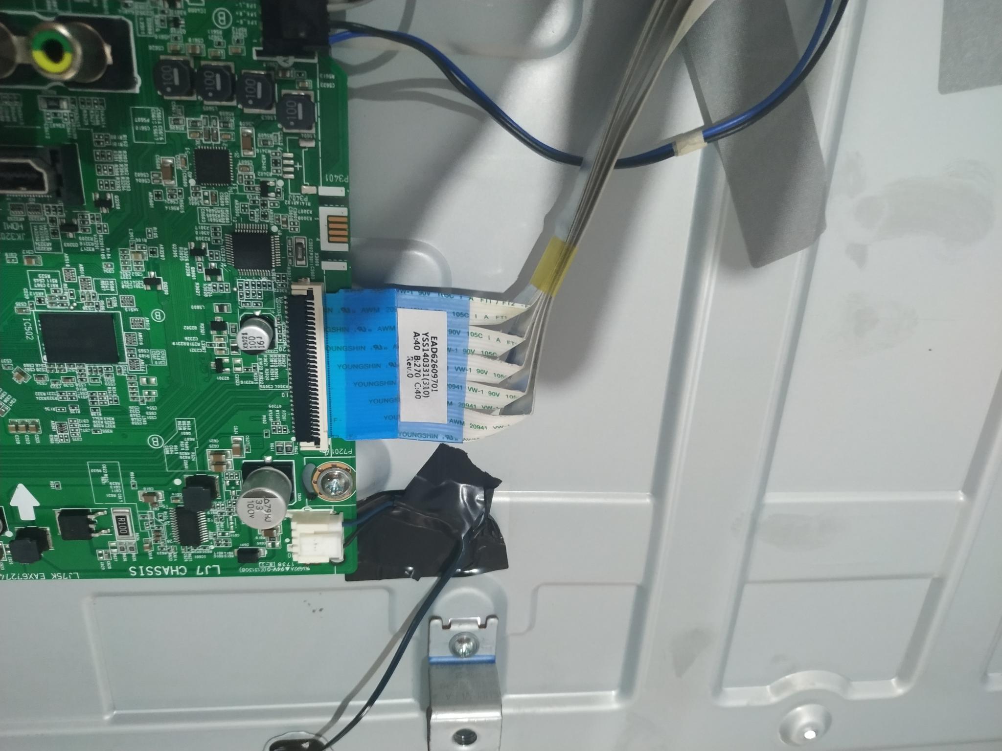

 A mesma apresenta um problema que a tela dica preta com listras coloridas sem imagem(irei anexar), mexendo no cabo flat com muita insistência ela volta a funcionar normalmente,já efetuei a limpeza da placa troque o cabo flat, porém quando eu retiro a tomada, volta a apresentar o mesmo defeito ( tela preta com listras). Alguém deste fórum teria alguma dica para oferecer, visto que já efetuei algumasIMG_20200331_162250.thumb.jpg.aecaba5bcc62d05a0e987d6444c09210.jpg medições nos componentes eletrônicos e não consegui identificar  erros.
Isso é o flat folgado dentro da tela, lamentavelmente só na fábrica poderia resolver isso. Mas pode tentar salvar o display colocando algum tipo de calço para precionar no lugar do flat e ele não disprender
Boa noite,
  Obrigado pelos esclarecimentos, só uma observação a ser feita: O flet que me refiro é da placa principal para a tcon, que quando eu mexo com muita insistência ela volta a funcionar, já diz a troca mas o problema persiste. Segue a imagem do cabo flet que me refiro.
  Mais uma vez agradeço pela postagem , fiquem com Deus e seus familiares nessa quarentena, se cuidem!

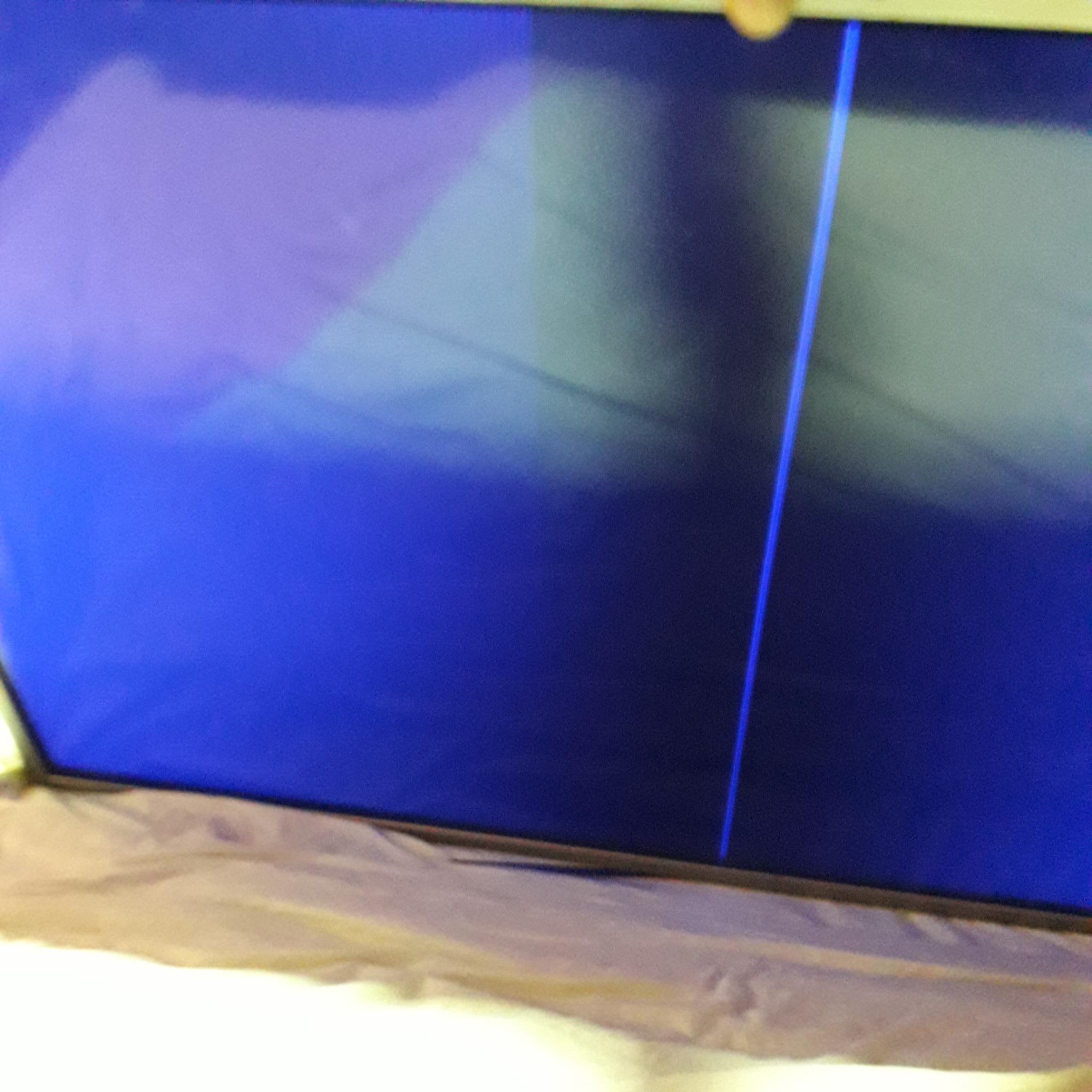

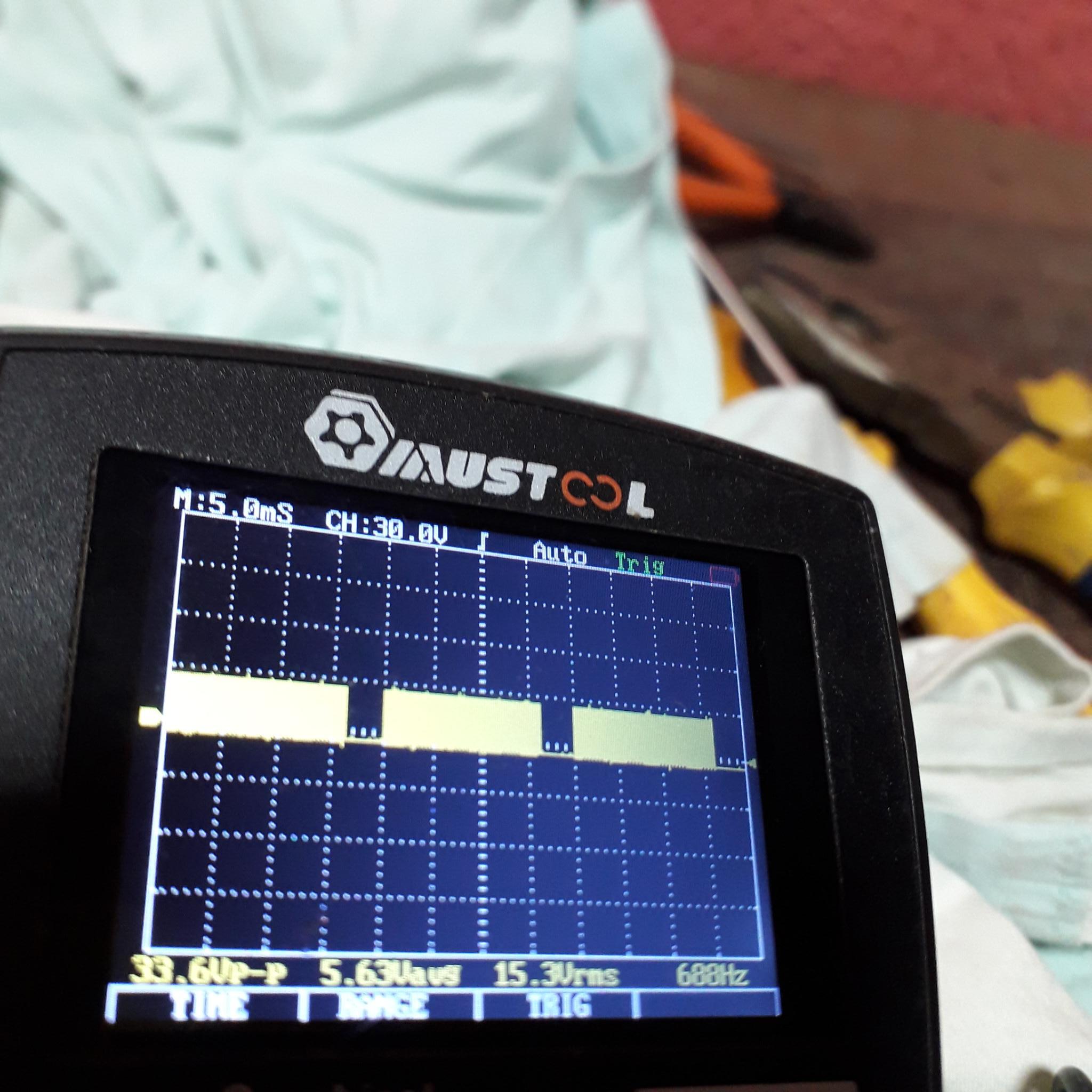

Olá não sei se é correto criar um novo topico ou  aqui mesmo tirar essa dúvida  dessa tv LG , se e na tela ou na t‐con que por sinal a tensão fica variando e fazendo um barulho,  quando o display e conectado, as tensões são as VGH R F, vcon fb,  v con que estar escrito na plaquinha , tem 12 volts para alimentação dela normal. E não aquece nada, e a tela fica tipo piscando esses riscos que aparece na foto e outros mais de um lado na tela, tipo como se fosse display mesmo.
