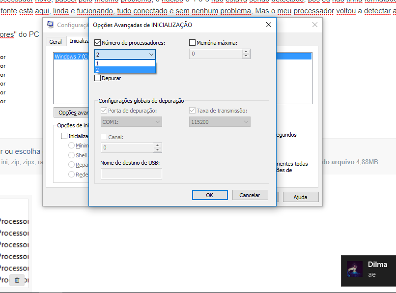

Bom galera! A alguma tempo o meu antigo processador tinha sido condenado, após uma briga com meu irmão, os pinos do processador ficaram TODOS tortos!
Comprei outro, o Fx-6300, com quase 2 semanas apenas de uso, a fonte queimou.. Após 2 meses, a fonte está aqui!
Só para lembrar, Quando coloquei o processador novo, passei pelo mesmo problema, o núcleo 3-4-5-6 não estava sendo detectado, pôs eu não tinha formatado nem nada
... recapitulando a historia, minha nova fonte está aqui, linda e fucionando, tudo conectado e sem nenhum problema, Mas o meu processador voltou a detectar apenas os 2 núcleos no windows, MSCONFIG*
Está tudo okay na parte de "Processadores" do PC
massss

@RS Faria Tava desativada, porém até o Bluestacks não está detectando mano.. tá *****

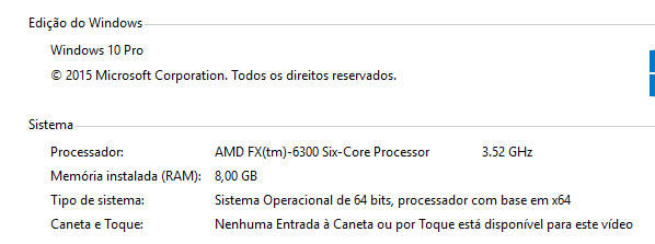

Solucionei! obrigado a todos que tentaram a me ajudar, e me informaram sobre a C4 que tenho ao meu lado.
A solução foi que, eu lembrei que quando eu coloquei o processador, teve esse mesmo problema, formatei e pronto, estava aqui, meus 6 núcleos.. Porém, fiquei com 2 windows instalado no HD, e esse HD aqui tava startando automatico, lembrei que antes da fonte queimar eu tinha que escolher um dos windows 10, ai apertei f8 + f11, coloquei o HD certo pra dar startup, selecionei o windows, e pra minha surpresa, a minha teoria de novato, estava certa kkkkkk!

Tente atualizar a bios para ver se resolve.
No Msconfig não á necessidades de fazer qualquer tipo de alteração para reconhecer todos os núcleos, ou toda capacidade de memória.
Aquela opções de escolher a quantidade de núcleos ou quantidade de memória, existe para fiz de testes para que trabalha com desenvolvimento de software.
O cara faz um program e ele precisa saber se o programa se ele roda em uma máquina mais modesta, com menos núcleos e memória.
@Edvaldo J. Frederico Obrigado mano! Tudo de bom pra você!
Solicionei tudo como dito anteriomente acima.
E aquelas opções do bluestacks, é para você colocar mais dedicado ao emulador, rodar jogos com mais FPS e eficiência, sobretudo, obrigada novamente.
