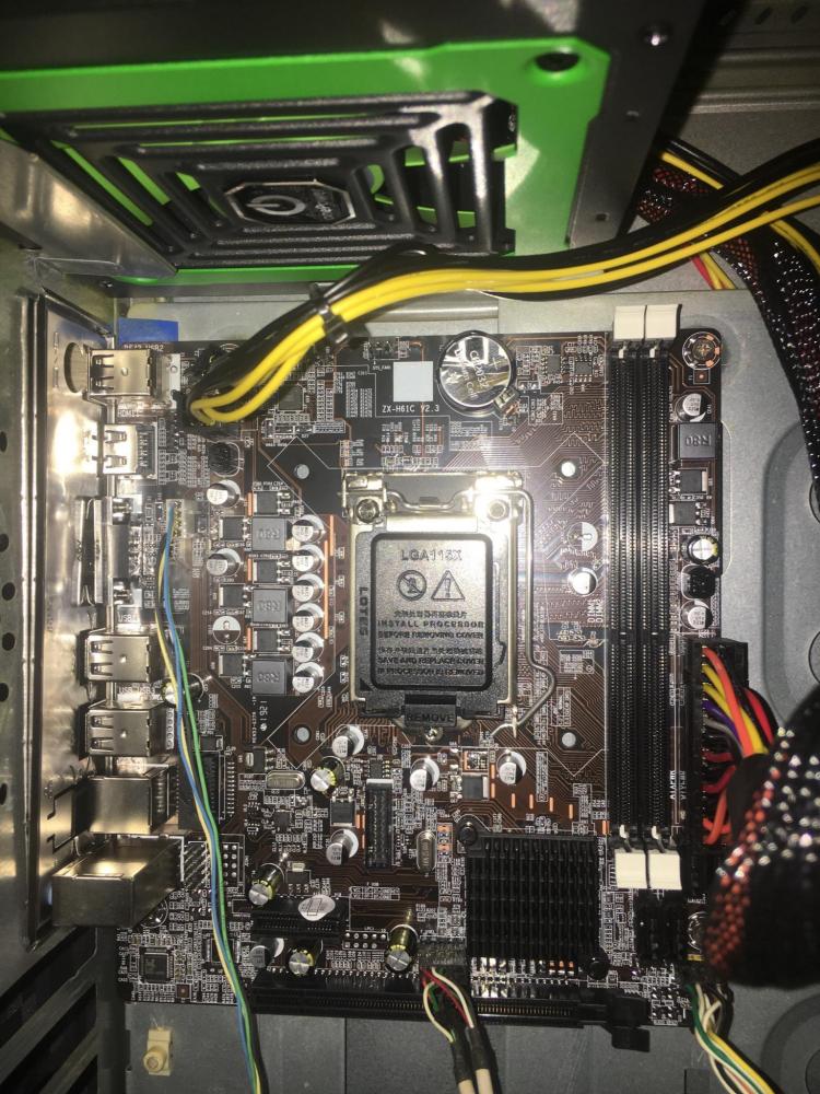

Ola glr,queria saber se minha placa ZX-H61C que comprei no aliexpress é compativel com a placa de video GTX 750TI eu tenho uma fonte da onepower de 500W

olha ali embaixo, tem PCI x16. 3.0 ou 2.0 provavelmente, de qualquer forma, só isso já é garantia de 99% da GPu funcionar (por sinal também tenho uma 750ti, bom custo beneficio se comprada corretamente);

@ruandiablo E o PCI-E é retrocompatível, assim como USB. Teoricamente eu poderia pegar uma placa-mãe de Athlon 64 de 2004 e tacar uma RTX 2080TI em cima. O que pega algumas vezes é que o BIOS pode não estar preparado para a placa de vídeo, não a reconhecendo.
Mas é isso, deve funcionar, e esta fonte aí realmente tinha que encostar e pegar outra, tá arriscando todo o investimento numa porcaria de fonte.
