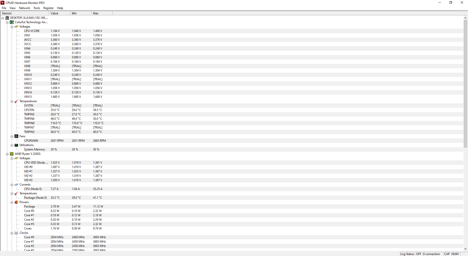

A fonte é essa, mas lembro que recebi ela sem caixa, mas teoricamente ela não é ruim pois tem pcf ativo e selo 80 plus bronze, mas agora que você falou acho estranho ela ter vindo sem caixa, apesar de não ser usada
5 minutos atrás, gabrielluiz2232 disse:
Então, eu fiquei preocupado em jogar a marca no google..mesmo que ela foi aprovada no teste, isso não me covence..existem vários parametros que precisamos avaliar antes de dizer que é boa.
Melhor ficar com pé atrás

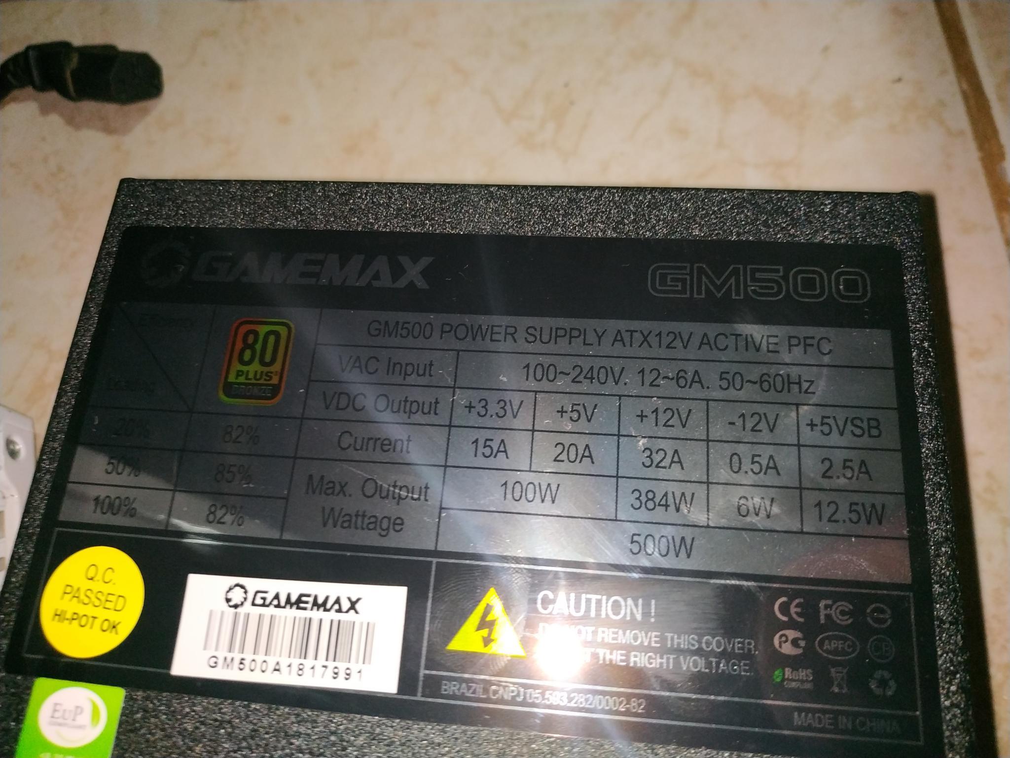

Posta uma foto com as especificações das linhas dela que fica na carcaça.
Lembrando 95% da força  que o PC precisa vem da linha 12v.
Pelo menos recomendo testar com outra fonte.
