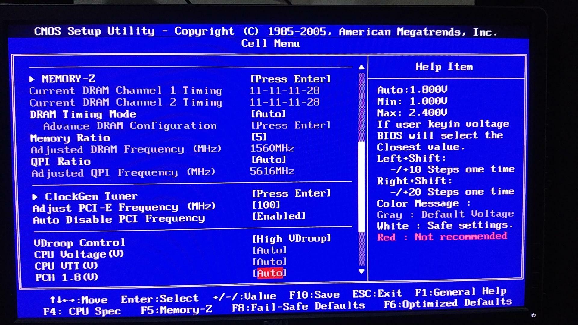

Mais quem disse que esse filho da mãe vai, a máquina até liga só que o sistema operacional não termina de carregar, ou trava ou da tela azul.
Eu não queria mexer com voltagens e assim que chega em casa tiro as fotos de como está na bios.
Eu até desabilitei o "Intel C1E" só que não fez diferença.
O máximo que consegui colocar com estabilidade é 156Mhz no BCLK.
E os dois processadores os dois operando com a mesma frequência por exemplo 3.4Ghz o X3470 fica um pouco mais rápido no CINEBENCH.
Eu só queria colocar o X3470 operando em 4.0 Ghz mais nada 🤣🤣.
Desabilitei o turdo boost e não fez efeito.
Temperatura em repouso ficou mais baixo ainda por volta de 30 ~33ºC, e antes que alguém pergunta estabilizado não uso e novamente configuração e modelo da minha fonte na assinatura🤣🤣.

O teu X3440 aparentemente é de um binning muito bom, e o X3470 já não é de um binning tão bom quanto esperado.
Embora você não queira mexer com tensões, vi em alguns fóruns que conseguiram estabilizar o X3470 @ 3.8 com 1.275V, quem sabe valha a pena testar e ver no que dá.

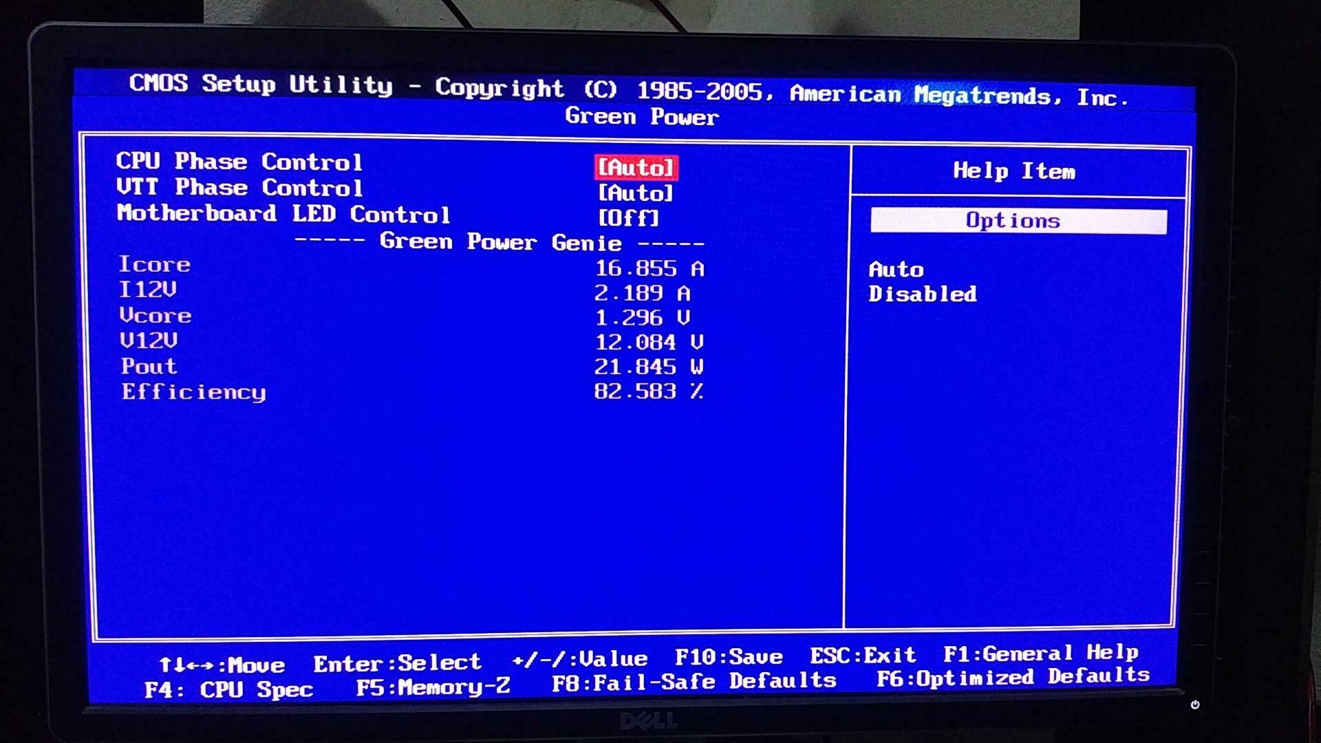

Você tá metendo vcore aí? Seu watercooler tá segurando a bronca ou tá aquecendo muito?
Bom dia
Sim o WC está segurando a temperatura sim, deixei em stress por uns 5 minutos e ficou em média 58ºC.

Sou meio burrão com esse negócio de Vcore tentei aumentar mais não deu muito certo rsrsrs, vou ver alguns vídeos no You Tube para ver se acho algo. Eu aumentei o X3440 que roda a 2.5ghz tão fácil para 3.7Ghz sem alterar nada de vcore, e isso foi aumento de mais de 50% do clock padrão do processador.
Para ir mais de 3.7Ghz percebi que precisava mexer nas tensões, mesmo reduzindo a frequência da memória.
