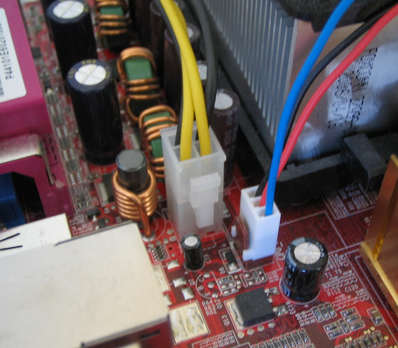

23 horas atrás, WOZ Dods disse:
Módulo regulador de tensão. É nada mais nada menos do que o regulador de tensão da placa-mãe inteira. Ele regula todas as tensões que vão para cada um dos subcomponentes da placa-mãe.
A sim. eu fui na casa de um antigo amigo que entende mais que eu e ele falou que o problema está em um desse 3 negócios aqui, dai ele pediu para eu ir buscar daqui uns 5 dias porque ele anda um pouco ocupado. muito obrigado a você e aos outros que deu uma força.
