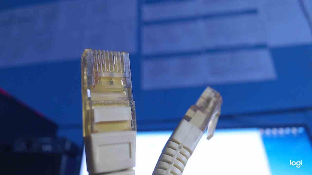

Bom dia amigos, eu tenho uma internet de 300mb contratada, minha placa de rede é 10/100/1000 e meu roteador novo que comprei também, o D-LINK DIR825.
Até ai tudo bem, o problema é que quando ligo direto da fibra ótica a máquina da os 300, o reteador que comprei foi exatamente para isso, usar a internet full no PC e tentar usar o que desse pelo wi-fi. O problema é que quando ligo o roteador e configuro, ele não da os 300 mega no PC, será que pode ser os cabos? Vou mandar as fotos.
AQUI, A IMAGEM MOSTRA A VELOCIDADE QUANDO LIGO O CABO DA FIBRA ÓTICA DIRETO.
QUANDO LIGO O OUTRO CABO (QUE NÃO VEIO COM O ROTEADOR, EU JÁ TINHA AQUI) ELE DA 100MB. ESSE É O CABO.
VOU PRECISAR FAZER UM CABO? OU SERÁ QUE É O ROTEADOR QUE TENHO CONFIGURAR PARA DAR OS 300?

Arrume um cabo 4 pares e teste.

@Jackson Porciúncula Você está usando um cabo de 2 pares, e isso limita a velocidade da conexão de rede. Use um cabo de 4 pares, e o problema deve se resolver, conforme o @Math.Pi disse acima.
Resolvi gente, eu fiz um cabo com as combinações: branco do verde>verde>branco do laranja>azul>Branco do azul>Laranja>Branco do marrom> Marrom
Obrigado :)
