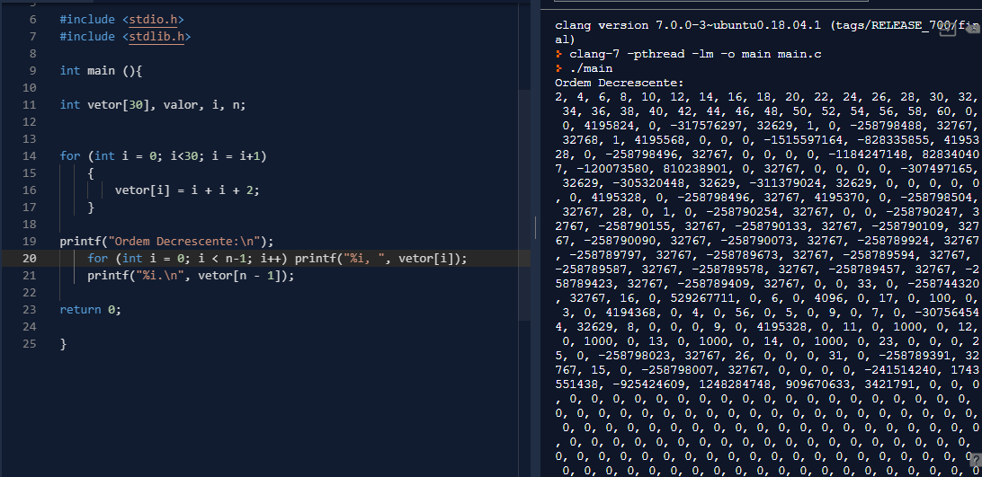

A parte 2 e 3 estou empacado e não estou conseguindo fazer.
Eu fiz alguns testes como colocar o if junto do for e separar o printf e declarar os vetores separados dentro de chaves.
Mas não é nada prático e sei que tem como fazer de maneira mais eficiente.
Gostaria de um auxílio em como finalizar.
Peço um pouco de paciência pois estou bem no começo e não sou expert (ainda 😈) e quero aprender como faz.
Esse foi o código que consegui fazer até agora.
Citação
#include <stdio.h>
#include <stdlib.h>
int main (){
  int vetor[60];
  for (int i = 2; i < 60; ++i){  // Define um ciclo, adicionando +1 ao vetor, enquanto o número for menor que 60
        printf("%i\n", vetor[i]);
    if(i % 2 == 0){  //Se o resto da divisão for igual a 0, o número será par.
    printf("Endereços: %i",vetor[i]);
return 0;

Muito obrigado pela ajuda. Consegui compreender algumas opções. Outras não muito pois não cheguei ainda nelas.
Tenho apenas três dúvidas:
Primeira:
  • Na opção de imprimir os valores: por que você usou o n?
    n-1 e vetor[n - 1]
    Se não entendi errado, é para chamar o número que está armazenado - 1(resultando em um par)?
Segunda:
  • Eu confundi ao digitar os enunciados e coloquei que preciso imprimir do menor para MAIOR....
    Mas é ao contrário. Em ordem decrescente.
    Usei meu Google-Fu, fiz alguns testes com códigos que achei na internet mas não mudou nada. Sempre imprime na ordem crescente.
Terceira:
  • O programa não está parando a execução no 60. Ele continua indefinidamente até obter Segmentation Fault:
    Como posso corrigir isso?
#include <stdio.h>
#include <stdlib.h>
int main (){
int vetor[30], valor, i, n;
for (int i = 0; i<30; i = i+1)
        vetor[i] = i + i + 2;
printf("Ordem Decrescente:\n");
    for (int i = 0; i < n-1; i++) printf("%i,\n ", vetor[i]);
    printf("%i.\n", vetor[n - 1]);
return 0;

4 horas atrás, SkyWylker disse:
n-1 e vetor[n - 1]
Talvez tenha entendido errado. Foi usado esse índice apenas porque nesse caso --- o ultimo --- não vai usar a vírgula e sim o ponto depois do cara. Então até o penúltimo você usa o loop que imprime com a vírgula depois. E apenas para o último imprime com o ponto depois :D Entendeu?
:D Eu suspeitava. Era muito fácil pra ser só isso: imprimir de dois jeitos a mesma coisa
A própria biblioteca padrão do C tem uma rotina para classificar. Ao menos uma. Nem precisa do Google.
é declarada assim:
void qsort(
        void*        endereco_inicial,
        size_t       total_de_items,
        size_t       tamanho_de_cada_um,
        int          (*funcao_que_compara)(const void *, const void*))
E ela classifica o próprio vetor. No seu caso não tem problema porque não vai usar mais. São só 4 parâmetros e pode parecer assustador mas na verdade é bem óbvio...
  1. onde estão os valores a classificar: você passa o endereço do vetor claro
  2. quantos são: fácil: são  30
  3. qual o tamanho deles? Fácil: sizeof(int)
  4. Como saber qual de dois deles é maior? Esse é o caso de uma função: você escreve uma que retorna um número menor que zero se o primeiro é menor, 0 se os dois são iguais e um número maior que 0 se o segundo é maior
Só que no seu caso os elementos são inteiros então basta retornar (a-b) certo?  afinal
  • se (a>b) a diferença é positiva
  • se (a-b) a diferença é zero
  • se (a<b) (a-b) é sem surpresas negativo
Então
int funcao_que_compara(const void* a, const void* b)
    int* primeiro = (int*)a;
    int* segundo =  (int*)b;
    return -(*primeiro - *segundo);
Esses parâmetros estranhos são porque essa rotina tem que funcionar para comparar qualquer coisa: int ou float ou structs ou sei lá. Então se você tiver uma struct com nome CEP e RG e CPF você pode ter uma rotina que classifica por cada critério desses e pode classificar por CEP ou nome ou RG só mudando o nome da função. Esse é um recurso muito importante.
A história curta é que basta passar o nome da função. Também por isso C é tão versátil
    qsort(vetor, 30, sizeof(int), funcao_que_compara);
classifica os caras em ordem decrescente, por causa desse comando
Note o sinal '-' que inverte a conta. Se usar
return (*primeiro - *segundo);
vai classificar em ordem crescente, claro. Basta ver a definição. Por favor não diga que eu poderia ter invertido os operandos e simplesmente ter escrito
    return (*segundo - *primeiro);
Eu só preferi manter na ordem.
No seu programa o valor de n não está definido... Talvez devesse declarar de imediato
int n = 30;
como no programa de teste

Bom dia@arfneto !
Novamente, obrigado pela explicação. Tem coisas que não vi ainda e que não entendi muito bem, mas anotei tudo para consultar posteriormente. Gerou bastante conteúdo. Obrigado!
Porém, o código está quase acabado (eu acho... hehehe):
O enunciado diz:
Citação
Ao preencher cada posição do vetor, apresentar na tela, o número que foi preenchido e qual a posição do vetor que esse número foi inserido, em cada linha.
Pelo que entendi, preciso imprimir a posição do vetor e o número dentro dela, certo? Assim:
[0] 2
[1] 4
[2] 6
Novamente, não sei se entendi errado e se isso é possível.
Porém, eu apenas consigo imprimir os números na tela, de ordem crescente (Imagem anexa)
A segunda parte é eu colocar o bendito ponto final após o último número.
Mesmo eu colocando o seu código
for (int i = 0; i < n - 1; i++) printf("%d, ", vetor[i]);
não deu certo. Ele imprime os números conforme a imagem anexa.
Segue o código até agora:
#include <stdio.h>
#include <stdlib.h>
int main (){
int vetor[30], valor, i;
int n = 30;
    int length = sizeof(vetor)/sizeof(vetor[0]);
    printf("Posição dos Números no Vetor \n");
    /*Se eu não entendi errado, preciso imprimir o número e a sua posição dentro do vetor, certo?*/
    //[0] 2
    //[1] 4
    //[2] 6
    for (int i = 0; i < length; i = i+1) {
        printf("%d\n", vetor[i]);
printf("Ordem Decrescente:\n"); // <--- Ponto final após o último.
    for (int i = 0, j=30; i <n; i++,j--) {
          printf("%i,\n", vetor[j-1]);
return 0;
Obrigado novamente!
20 horas atrás, arfneto disse:
Não, acho que não entendeu...
3 horas atrás, SkyWylker disse:
Nós já discutimos isso... Você cortou a linha que imprime o último... Não é o "meu código" mas sim o "seu enunciado"...
Em 24/09/2019 às 12:02, SkyWylker disse:
n-1 e vetor[n - 1]
E você falava sobre isso
    printf("vetor:\n");
    printf("%d.\n", vetor[n - 1]);
E mesmo assim cortou a última linha
[0] 2
[1] 4
[2] 6
Sim, já falamos disso... Apenas imprima a posição e o valor
Em 23/09/2019 às 22:52, SkyWylker disse:
Após, imprima em linhas separadas, o número que foi preenchido e qual a posição do vetor que esse número
Mas preste atenção: o enunciado diz o contrário e eu te mostrei um exemplo disso no tópico #2
Apenas um loop, e você imprime o par valor, i
 E nada disse sobre ordenar o vetor... precisa escrever isso mesmo tendo uma função pra isso na linguagem? Entendeu o que te expliquei no programa de teste? Pode simplesmente usar qsort() como expliquei? Pouca chance de a gente escrever algo melhor ou achar algo melhor na internet...
