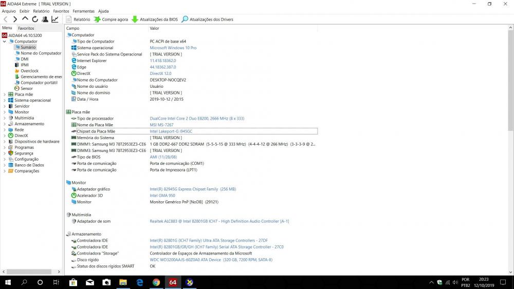

Salve Pessoal! Vou compra uma placa de video. Minha placa-mãe é uma POS-MI945AA. O aplicativo não detecta os slots, como mostra a imagem, mas a informação
que encontrei na internet é que tem 1 PCI-E x16, 1 PCI-E x1  e 2 PCI. Minha duvida é: mesmo usando memoria DDR2  posso colocar uma placa de video com DDR3 como uma Geforce G210 Afox Pci-e 2.0? Tem que haver alguma compatibilidade entre a memoria da placa de video e a ram normal?

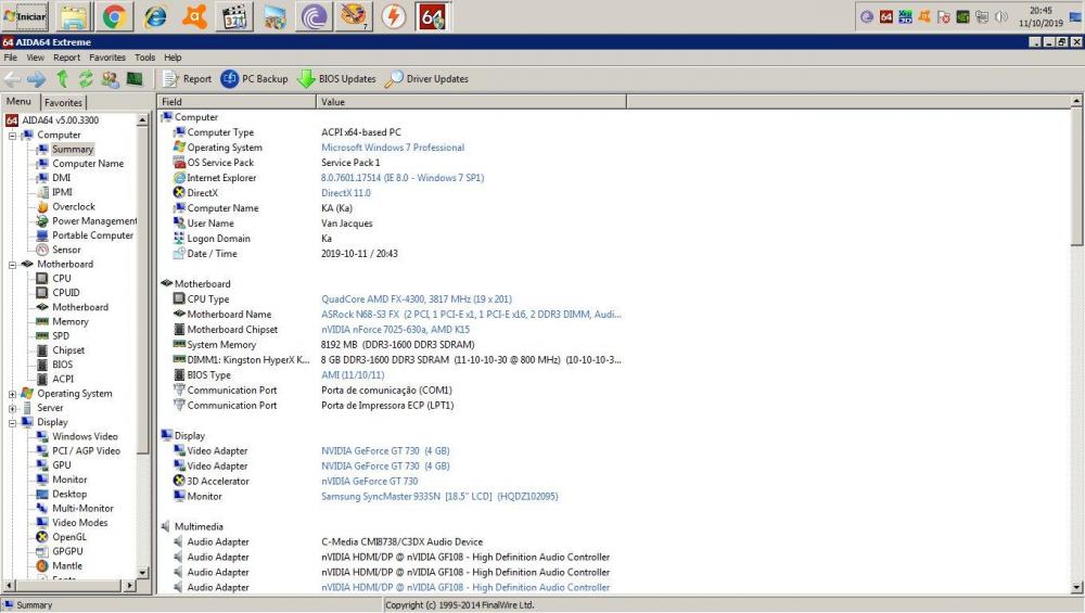

quanto o aida nao dectar o video, coloque o print do aida64 na parte do video.
exemplo do meu pc na imagem capturada

1 hora atrás, GollumSPS disse:
E o fato dos slots não serem detectados pelo cpu-z, nem pelo aida64, pode significar que talvez estejam com algum defeito?
Pode ser que, por não estarem sendo usados, não constem dos programas..
