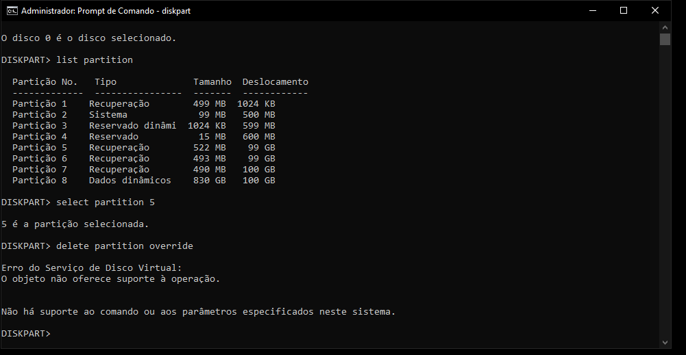

Execute o EaseUS, botão direito na partição e vá na opção Delete
adicionado 17 minutos depois
https://www.easeus.com/partition-manager-software/delete-partition-override-not-working.html
Caraca....agora que percebi que seu disco 0 é Dinâmico
O normal é ser disco Básico, veja sua imagem que o disco 1 do tipo Básico
Terá que procurar um programa que converta disco Dinâmico em Básico sem perda de dados, o AOMEI promete fazer isso, mas faça por sua conta e risco ou faça um backup do disco 0

Pelo diskpart é possível fazer a conversão mas perde todos os dados
Tente o AOMEI que talvez não perca os dados, mas por precaução é bom ter um backup
Agora tem que achar a opção Convert Dinamic
