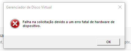

recentemente comprei um case para transformar um hd de notebook que tinha, em um hd externo, quando conecto no pc, ele nao parece no explorer, e quando tento abrir o gerenciador de disco, aparece isso que está na imagem, na tentei formatar e colocar um windows dentro, porém aparece que ele não pode ser gravado nesse hd
tentei usar o diskpart para fazer uma partição primaria, porém aparece a mesma mensagem, erro fatal de software
na primeira vez que coloquei o hd ele foi reconhecido, formatei ele pois tinha arquivos dentro, e depois disso não está mais aparecendo

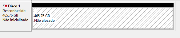

No gerenciador de disco, ele aparece, porém como não alocado e nao da nenhum opção para alocar ou fazer qualquer coisa

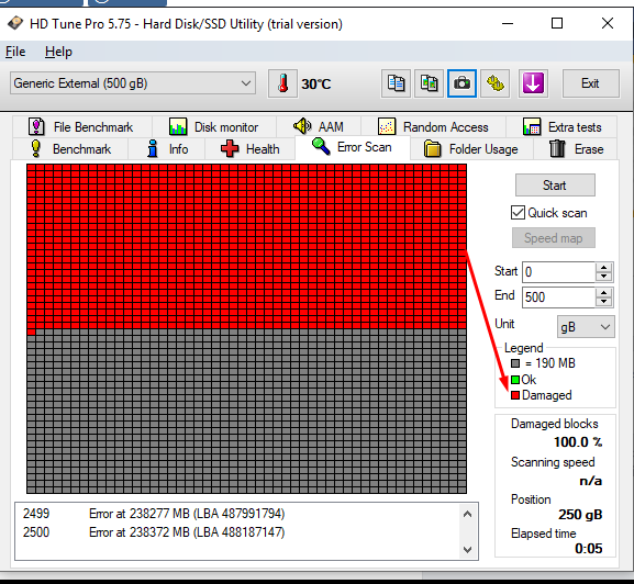

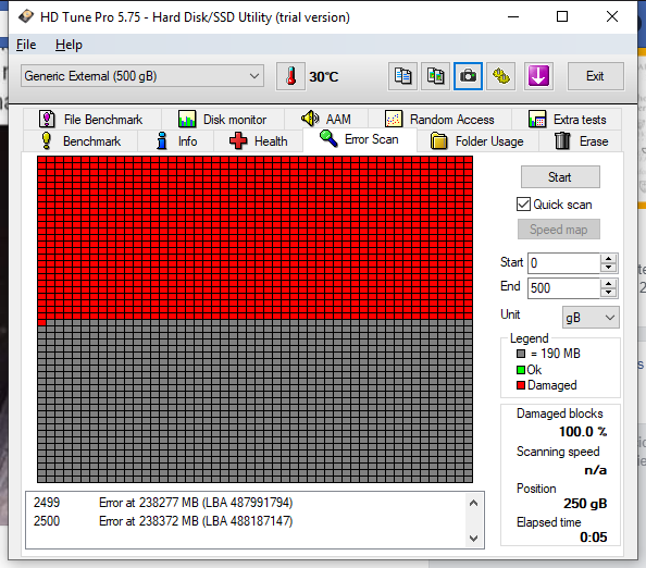

No HD Tune, mostra que ele está com erros em todas as partes, e eu não sei o que fazer
como disse, ele pegou normal, quando formatei, parou de pegar e ficou com espaço não alocado (é um hd de notebook adaptado para ser externo)
No wmic aparece ok para os dois hd, ja o chkdsk parece que a unidade não é valida

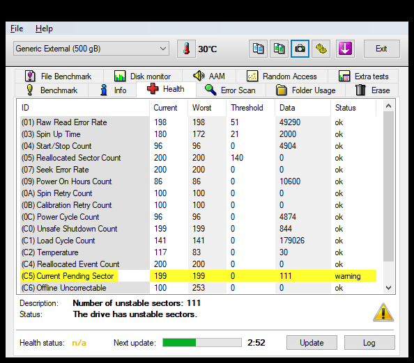

Se as abas Health do HDTune estão coloridas, isso já indica erros físicos no HD e não há o que ser feito a não ser substitui-lo.
Se ele estava funcionando normalmente até a formatação, isso indica que ou ele foi derrubado ou sofreu um movimento brusco enquanto estava ligado.

  Em 25/10/2019 às 22:32, Bruno Euclides disse:
@GabrielLV na aba health do DH tuner esta "warning"
e em nenhum momento houve uma queba ou algo do tipo com o hd
Expandir
Isso já indica um problema físico (itens em vermelho) ou pelo menos algo que irá dar problema no futuro (itens em amarelo ou azul), pois se estivesse normal aparecia somente um OK.
