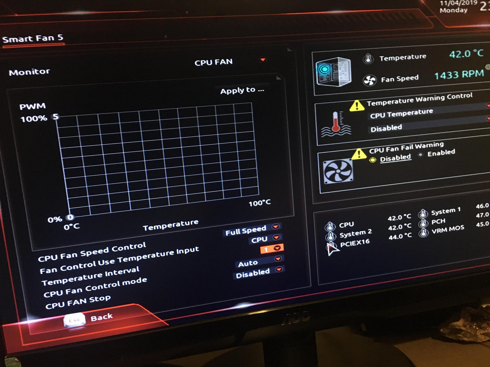

Minha placa-mãe é uma aorus z370m, tem alguma dica de onde encontrar essa opção na bios?
Nas BIOS da gigabyte a opção é o "smart Fan" logo na base da tela inicial, é só clicar com o mouse, na opção "CPU fan speed control" voce deixa em full speed.
O controle CPU FAN control mode, tenta deixar em voltage ao invés de auto, e não esquece de apertar F10 pra salvar e sair.

@F4b10 Mudei para Voltage mas nada....

A bomba pode ser ligada em qualquer um dos conectores, o mais importante seria funcionar em 12V.
Caso contrário, a variação de volta,gem afetará o fornecimento de energia, prejudicando o funcionamento do motor da bomba.
Por convenção a fan pode ser ligada no cpu fan.
Pode deixar no padrão de fábrica Fan Mode Auto e Fan speed control a critério pessoal.
Já a bomba pode ser ligada em qualquer um dos conectores sys fan.
O Fan Mode pode deixar em Auto ou DC, não importa muito.
O mais importante seria deixar o Fan Speed Control em Full Speed.

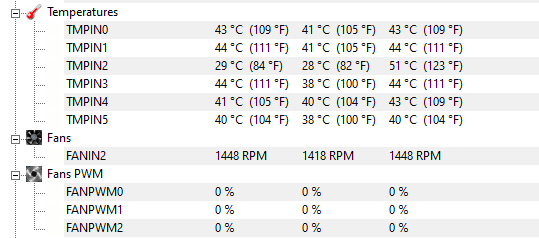

@EdsonSM Fiz o que disse... de qualquer forma, estou achando estranho. No meu antigo air cooler, a temperatura da gpu(a qual aparece no msi afterburner permanecia na faixa dos 42-45 graus(sem nada aberto). Nestante, ela está a 55 com um prometido equipamento ''melhor''... Além disso, as especificações técnicas prometem cerca de 1700 rpm, e nos dados só constam 1448 máx. Essas falhas podem ser por conta da bomba não estar ligada diretamente à fonte de alimentação?  image.png.c072968a347beac3099c0fbc69d343f8.pngimage.png.654a3f77dabceb961248b1bff998234c.png

Faz teste de stress e vê qual temperatura que ele chega....

Em que conectores você ligou a bomba e a fan?
No print do HwMonitor somente aparece a rotação de um deles.
A rotação da bomba é em torno de 1500 rpm.
A fan tem rotação máxima em torno de 1700 rpm.
Mas a rotação pode variar, se o controle de rotação estiver ativado.
Pelo que notei do print, estava executando algum teste de carga?
Se sim qual é o utilitário?
Pois pelo teste, as temperaturas parecem bem satisfatórias.
@EdsonSM Eu estou utilizando o fan do antigo air cooler, que tem um conector direto na fonte... já a bomba está no SYS_FAN2
Além disso, estava executando testes de stress em cada um dos prints, os quais estão no vídeo:

Verifique na bios se o conector sys fan2 está com controle desativado.
A bomba do H55 tem rotação máxima em torno de 1500 rpm.

Mas de qualquer forma, as temperaturas apesar de mais altas, estão dentro do limite.

Está dentro do padrão...... para um wc de 120mm....
a temperatura em stock não muda muito a diferença é em full, claro que não vai dá 20° de diferença....
