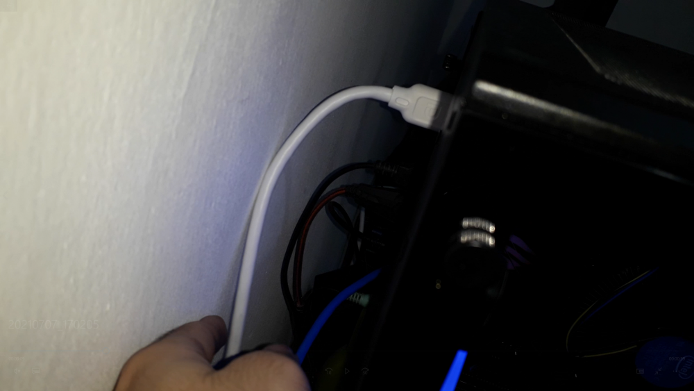

Cara montei meu PC Totalmente novo com a mesma fonte do weiler, xpg core reactor 750w, 16gb de ram, i5 10400,  e o cabo display port da 5+ o cabo parece mt bom grosso top, mas já começou sem dar imagem, dai fui ver a velocidade do nvme m.2 e esperei 1 minuto, 2 minutos.. e nada dai eu desliguei a tela e liguei de novo e voltou a imagem, achei que era o SSD do aliexpress, instalei os drivers da intel (to usando a placa de vídeo integrada, é o que tem) parece que ligando não dava mais problema agora a pior parte, quando você dá alt + tab enquanto tá jogando um jogo a tela fica preta desliga... se você quiser fazer algo rápido você tá fud@#$ tem que desligar o monitor e ligar de novo sem falar que esse botão do monitor n foi feito pra ficar apertando direto.. o cabo novinho PC novinho eu n queria quebrar um pino dele ;-; porque caral@#s nenhuma empresa de monitores/cabos não percebeu que tem tanta gente com esse problema? eu não quero voltar a usar o cabo VGA ou um adaptador ;-;  (em anexo a imagem do cabo comprei na kabum só que a embalagem veio azul desnecessário eu sei. )image.png.c133a3716fc9671598a2119af2c7fca4.pngimage.thumb.png.d427c863a46feb465fe7d9e522a189f8.png

Depois de todo esse tempo eu ainda passo esse perrengue todos os dias, sempre que entra em algum jogo ou dar ALT+TAB tem 50% de chance de ficar tela preta, só que eu descobri uma coisa nova, a tela tá ligada, dá imagem mesmo estando PRETA, só o painel de luz atrás da tela que não liga, se você colocar a lanterna de um celular você vai ver que dá pra ver a imagem funcionando.. quem foi os engenheiro que projetaram isso preciso acertar as contas com esse cara.. ele vai ter que me comprar um monitor novo..

Ae voltei aqui com uma soluçãosinha, não resolve o problema mas vai te ajudar, você precisa baixar um app chamado ScreenSleep ele praticamente coloca  seu monitor em modo de suspensão no momento que você aperta uma tecla que você mesmo configura, sempre que dou alt+tab e fica preto, só apertar o botão, e n vai acontecer nada, você mexe o mouse e a tela acende igual mágica, é isso, tá me salvando já que eu n tenho como comprar outro cabo ou outro monitor.
