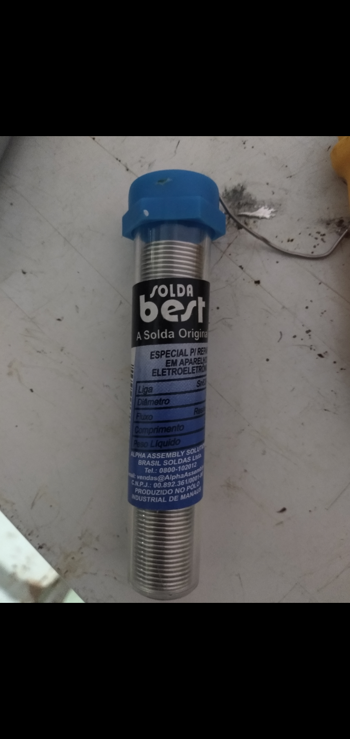

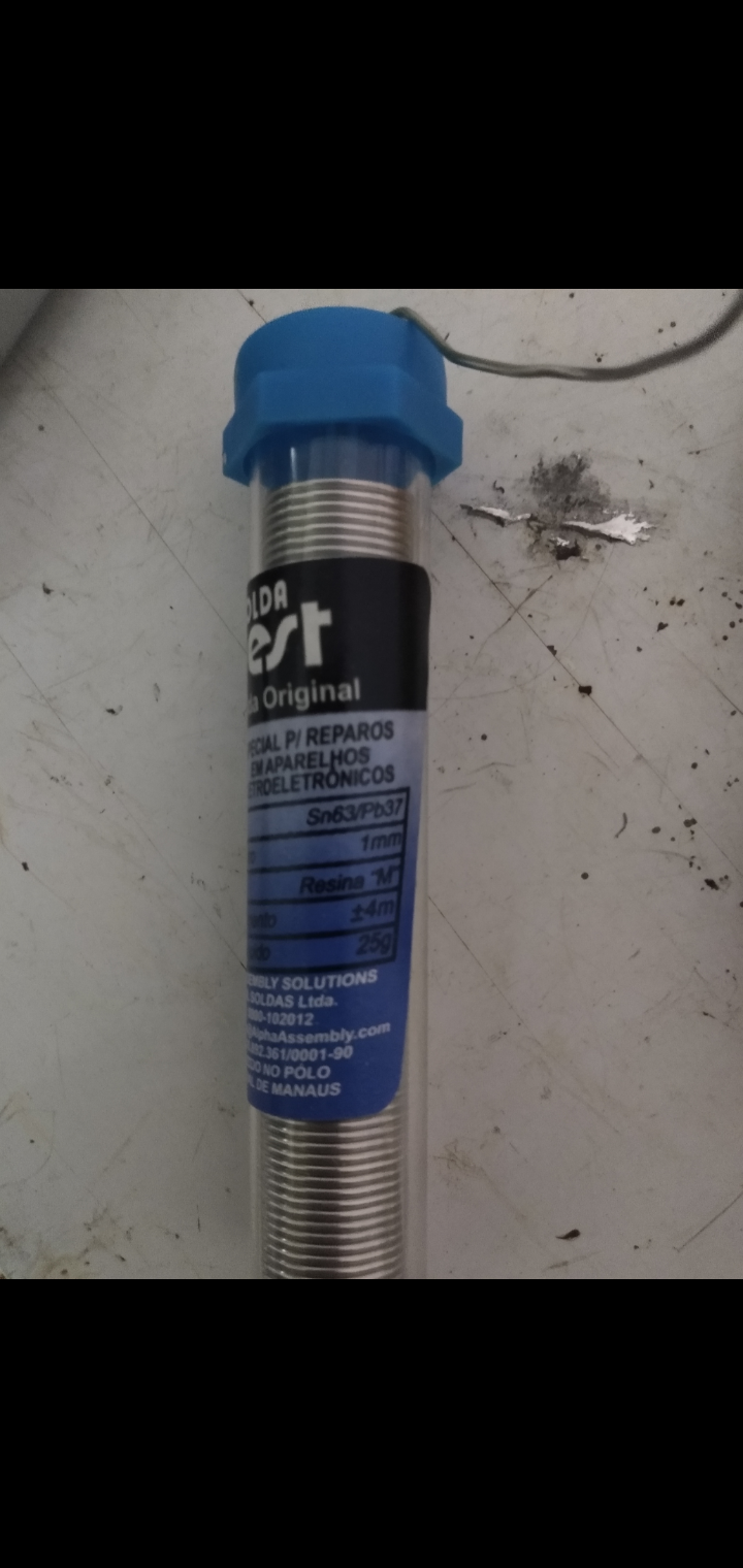

Essa solda Best é boa?
gabdudasantos
Ir à solução Resolvido por Renato.88,
1 hora atrás, POSIGAMERGEOVANNIEXANDAO disse:
eu adquiri um estranho da marca Best, e quero saber se ela é de boa qualidade, por enquanto eu achei ela boa e não tive problemas com ela, mais ela é de boa qualidade?
Dentre as fabricadas no Brasil, é tida como a mais conhecida e a melhor de todas (e mais cara também).
Hoje eu sempre vejo a Solda Best nas Lojas de eletrônica, mas nem compro, pois vejo outras a quase metade do preço e também nunca tive problemas com essas mais baratas.
  • Curtir 3
Best e Cobix, as melhores (pra mim). Eu usava 60x40 da Cobix, aí depois como não tinha da Cobix, comprei uma dessa Worker, uma 50x50, é boa também, mas preferia a Cobix. Mas, compre ou Best ou Cobix (tem outra que é bem boa também, mas esqueci o nome), sempre desconfie de outras marcas que não sejam essas, uma vez comprei uma de tubinho bem vagabunda, usava só para amarrar pacote...
