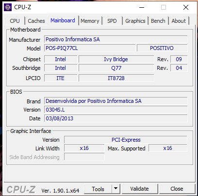

@wcesarhl agora que lembrei de baixar um programa pra ver as informações da placa kkkk, mas da certo de certeza mesmo brother??
Suporta sim. Tendo slot PCI Express x16 funciona. Essas placas costumam dar problemas com placas mais recentes se tiverem processador de 2ª geração (o seu é de terceira) e BIOS de 2012 (a sua é de 2013).
