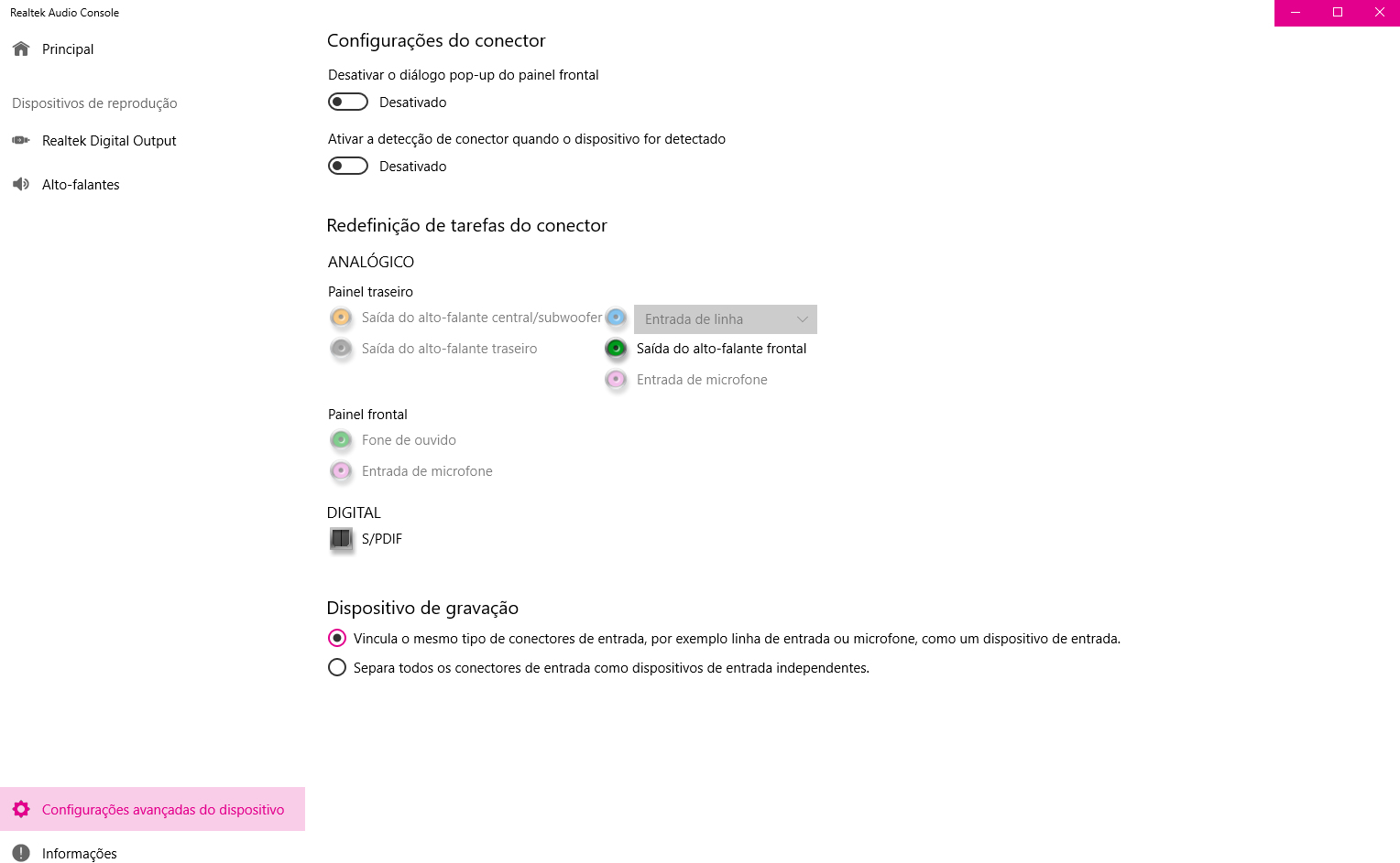

@Adriez baixe e instale o driver Realtek para sua placa-mãe no site da Asrock:
https://www.asrock.com/MB/AMD/B450M Steel Legend/index.br.asp#Download
Se não resolver, experimente isso:
Marque ATIVADO em: "Ativar detecção de conector quando o dispositivo for detectado"
Em "Dispositivo de gravação" marque a opção: "Separar todos os conectores de entrada..."
Se a entrada do microfone do painel traseiro estiver funcionando bem e só o conector de mic frontal do gabinete apresenta esse problema, este pode estar com defeito.

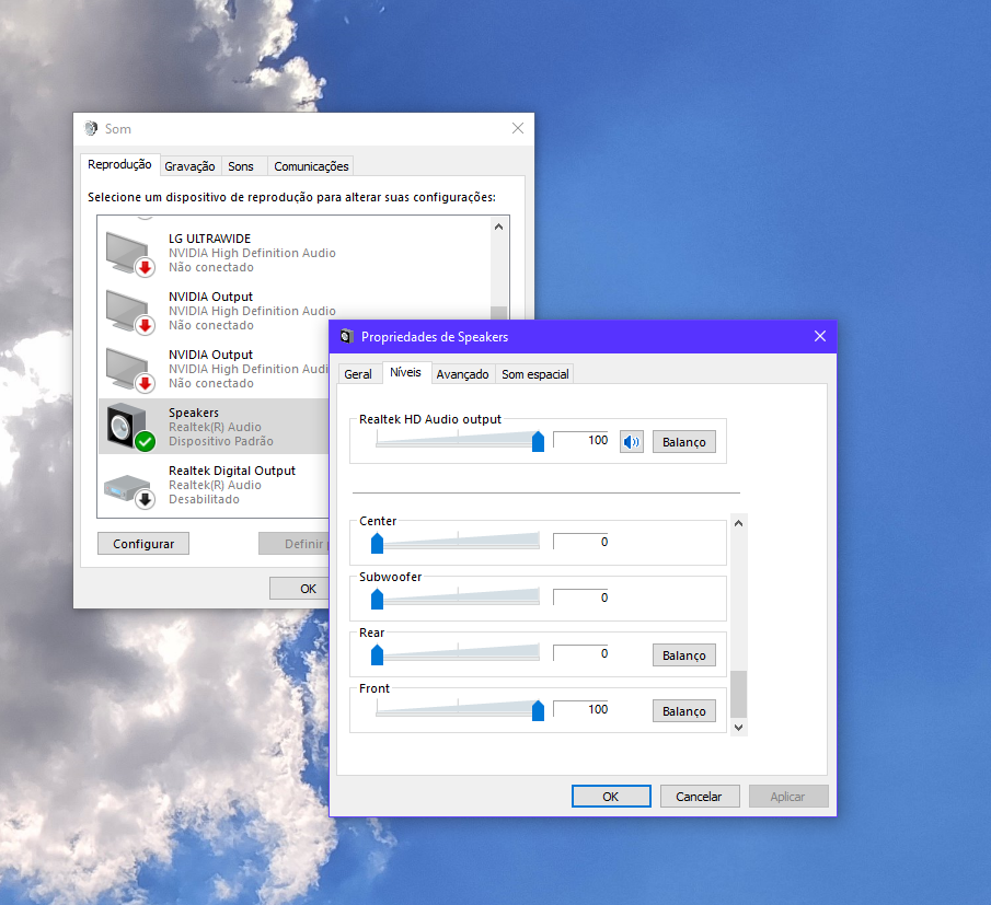

Em meu caso, desinstalei o painel Realtek (App da Windows Store) e regulei os volumes da saida de audio ( painel de configuração de audio) apenas com o audio frontal no maximo, e todos os outros canais 7.1 no minimo ou motados. Observando a minha placa, me pareceu algum problema com a entrada do Sub-woffer, que ficava habilitando e desabilitando.
Ate entao esta funcinando, por'em sem nenhuma equalizacao no som.
