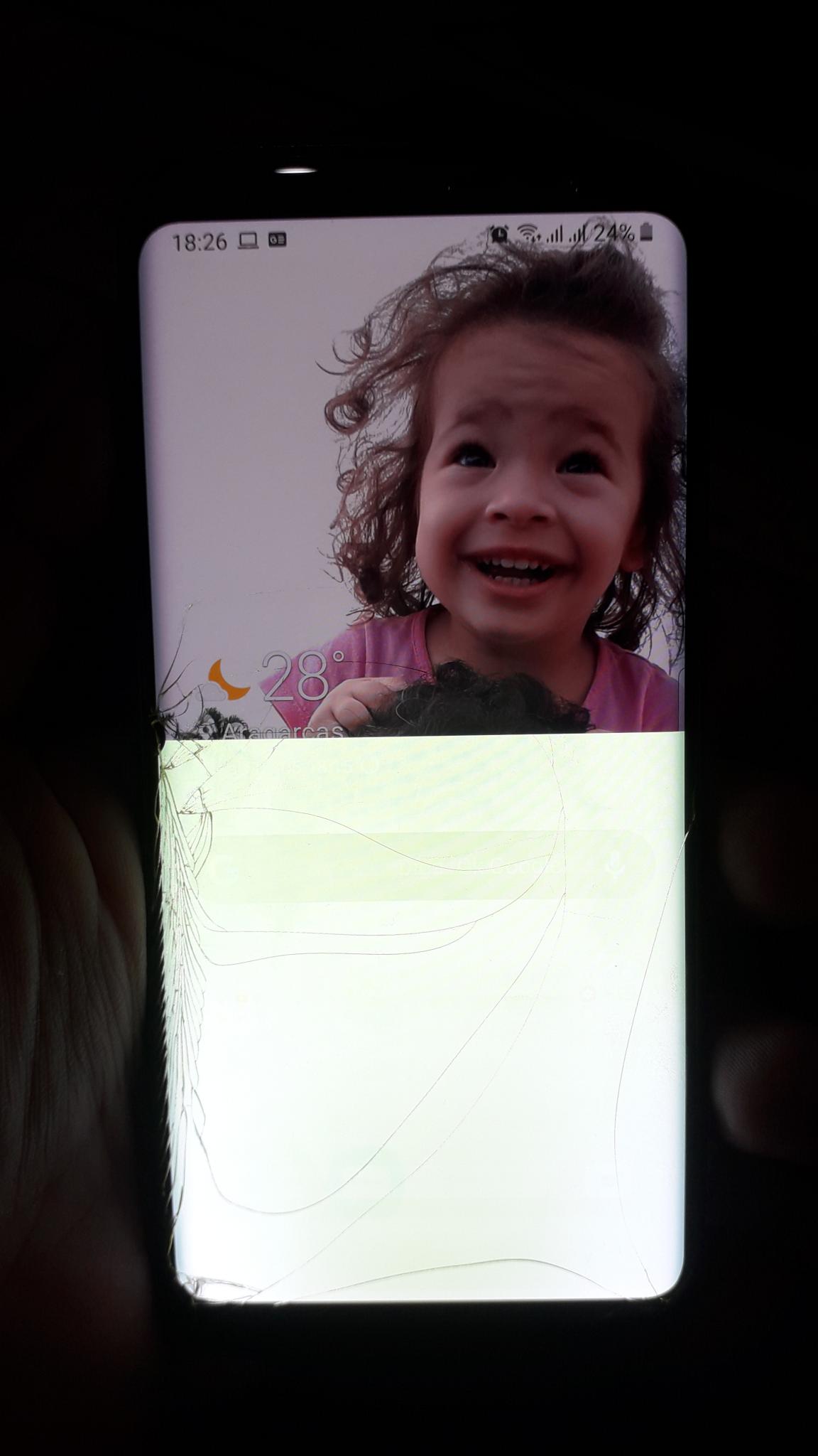

@MANUELLA PINHEIRO Eu te entendo. Inclusive, até coloquei aqui que, mesmo com o telefone com a tela ainda estragada (antes do conserto, quando troquei com meu pai), eu achei esse aparelho (S9+) super rápido, bem acabado, bonito (a tela dele - estando sem esse defeito dos infernos - é linda também). Mas, repetindo o que já coloquei aqui também, as experiências com a Samsung minhas e do povo da minha casa foram frustrantes infelizmente (como este último caso, do S9+). Eu sempre tive agonia (pra não dizer abuso de novo) desse elitismo velado e idiotice de ostentação em torno da Apple e as restrições que ela tem com os demais sistemas, mas o fato é que eu venho usando aparelhos da Apple desde 2017 sem esses defeitos que apareceram em aparelhos da linha S da Samsung que tive antes. Eu queria mesmo era que surgisse uma marca que acabasse com esse império da Apple, mas olha o que a Samsung está fazendo com seus clientes. Eu até agora não acredito na 'sorte' que eu tive se consertarem tão rápido e sem custos o S9+ que deu o defeito da tela, mas ainda tenho receio pelo aparelho idêntico que minha irmã está usando, mas que até agora não apresentou esse danado de defeito da tela.
adicionado 1 minuto depois
@guilherme1414 Ele chegou ontem da assistência e já recebi mensagens deles pedindo feedback. É melhor eu instalar logo pra ver se esse treco de defeito vai ressurgir.
@Danilo Cyrino Faz exatas 24h que ele voltou, mas só uma hora que mexi mesmo (eu só liguei ontem pra ver e desliguei em seguida). Vou observar e qualquer coisa, eu aviso. Até agora, o branco ainda tá branco kkkkkkkkk Deixei o brilho adaptável.

Essa atualização é do mês de abril ??? A minha tela vai chegar só segunda.. então quando trocar, quero ver qual em qual atualização ele tá. Eu suspeito que ele esteja já na de abril, por que eu de vez em quando pego ele e tento desbloquear, mas ele pisca verde e desliga a tela. E um dia desses, ele reiniciou sozinho, porque quando fui desbloquear pela digital, ele não queria, então tive que colocar o PIN(eu sei onde fica cada número então mesmo com a tela apagada, da pra desbloquear) então não sei se foi por causa da atualização. Eu vou dar uma olhada nos sites, pra ver em qual atualização foi esse ocorrido(da pra saber pelas datas das postagens) mas eu suspeito que seja a de março, porque começou esse problema no começo de março. Talvez a de de abril já tenha corrigido o problema.
Mas o meu azar foi que um dia antes, eu mergulhei com ele.. porque eu não me dei conta de que o último usuário (comprei usado) podia ter trocado a tela já, porque quando peguei ele, a tela tava impecável.. sem nenhuma marca, então talvez ele já tinha trocado por aquele mesmo problema e já queria vender pra não ter esse problema de novo. No dia que mergulhei, ele tava funcionando normal.. passou mais ou menos umas 4 horas depois disso, ele começou a piscar e depois a tela foi ficando verde..
Vi em algumas postagens que levou de 3 a 4 dias pra ir ficando verde.. o meu levou menos de 2 horas. Então suspeito que a água que tenha danificado a tela.. ou que só agilizou o processo da tela verde. Mas ele funciona normal.. só a tela que não acende.. ela funciona mas não acende. Então depois que eu trocar a tela, quero ver em qual atualização ela está.

Pessoal, esperei uns 4 dias para poder dar meu parecer de uma solução definitiva, e resolvi assim:
1- fiz wipes pelo recovery e desliguei o aparelho, em seguida passei a rom do Android 9 de Janeiro 2019
2- no primeiro diz a tela apresentou falha umas 2x ainda, só que sem linhas só ficando um pouco verde bem clarinho de fundo por uns 30s.
3- fiz wipes novamente prlo recovery.
4- desabilitei as atualizações.
Pronto o aparelho não apresenta qualquer falha, já testei rodando jogos pesados como asphalt 9, Call off duty, etc... já reiniciei, rodei vários apps em segundo plano, fiz videos em 4K a 60fps e tá tudo 100% normal.
Caso vocês queiram eu faço um tutorial detalhado de todo o processo, agora eu vou ficar usando o Android 9 até sair uma atualização que corrija esse bug do Adroid 10.

Em 19/05/2020 às 17:37, Junera disse:
@Julio Trajano  meu celular é um S8 G950FD esse é o mesmo problema? Estou com a ultima atualização do Android instalado.
Cara, o teu problema é que o teu display quebrou, não tem nada a ver com a tela verde, nesse caso ai, pode ter sido queda que tenha danificado o aparelho

Eu troquei a tela e atualizei pro de Abril, ainda não saiu a atualização de maio pra mim, mas no caso, o teu já tenha sido danificado permanente.. Então só trocando a tela, no meu caso, eu troquei a tela e o problema sumiu.. atualizei pro de Abril e até agora não teve nenhum problema.
9 minutos atrás, Ginga freecs disse:
@Kelven Junior o Meu s9 está na atualização 1 de abril até agora nada de tela verde. Será que demora aparecer ou é quando atualiza que já surge esse problema da tela verde ?
Parece que ele demora pra aparecer.. mas no caso, parece que a atualização de abril já corrigiu o problema, Porque não to vendo mais ninguém com esse problema (os que já trocaram a tela)

Bom dia Prezados!
estava acompanhando o topico aqui sem comentar, mas estava com o mesmo problema da tela verde, meu celular ainda esta na garantia, porém, como a tela está trincada(trincou logo que chegou no final de 2019) imaginei deles colocarem a culpa no trinco e não trocar. Estava usando o celular com as dicas supracitadas.
***NOTICIA BOA***
hj saiu uma att, (o que é um peido pra quem está *****?) assim que terminou e iniciou o celular ainda apresentava problema e estava muito quente. desliguei e esperei ele esfriar, liguei e aparentemente o problema foi resolvido.
estressei ele com jogos e nada, quando desbloqueava e bloqueava rápido ele ficava logo verde, não está mais. torcer para não voltar, mas recomendo buscarem a nova att aí

O meu tava com a tela verde na atualização de março, só que deu pau na tela, ai tive que trocar(paguei 1.300 na tela nova) quando troquei a tela, tinha uma atualização disponível (atualização de Abril) logo atualizei pro problema não voltar.. e realmente não voltou. Ontem saiu a atualização de Maio, e atualizei também.. e até agora o problema não voltou, então acho que já tenha sido resolvido..

O meu s9 só dá o problema de tela verde se eu desligo e ligo a tela rapidamente, se eu esperar 5 segundos, a tela funciona normal sem nenhum erro. O seu também está assim? Vou baixar a atualizar de maio e ver. Eu vi um comentário no YouTube que mostra a prova do problema. Se você baixa um app chamado "Activity launcher" e depois pesquisar por high, vai mostrar todas as configurações escondidas no celular, aí aparece "Alta taxa de atualização", e ao clicar realmente aparece ativado por padrão 120Hz, desativei pra 60Hz só que ainda da tela verde se eu desligar e ligar rapidamente. O display não suporta 120Hz e certeza que isso foi o responsável por danificar.

Acabei de fazer isso, e realmente apareceu.. desativei já. Mas a minha tela não ta assim porque eu já troquei ela.

Acabei de baixar e o meu tava ativado.. desativei já, vai que o problema volta, e eu já troquei a tela do meu s9+.. paguei uma paulada e não quero pagar de novo.
Sim, no meu caso continuou do mesmo jeito, funciona normalmente mas se desliga e liga rapidamente dá tela verde, ainda estou baixando a versão de maio para ver se persiste.

Amanhã vai fazer uma semana que troquei a tela e até agora nada da tela verde.. e olha que todo tudo no celular.
