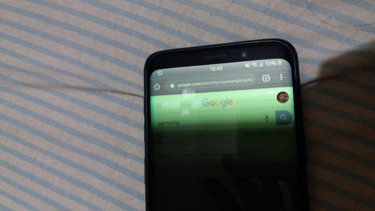

@Marco99 Somos dois. Escolhi o S9 Plus pra comprar, e descobri o problema da tela verde justamente quando pesquisei por ele na internet. Logo entrei em contato com a Samsung por todos os meios possíveis, e em cada um deles recebi uma resposta diferente. Minimizaram o problema, disseram que era apenas em alguns aparelhos, mas que corria o risco mesmo sendo novo. Informaram também que tem a garantia (como se eu tivesse disposto a ter essa dor de cabeça). Por email eles disseram tipo "meu filho, vai ser feliz com seu S9 Plus que não vai ter problema algum". Pelo Facebook: "estamos em busca de uma solução mas ainda não temos nenhuma previsão". Se você acessar o chat, parece até piada, mas cada atendente te diz uma coisa completamente diferente do coleguinha. Difícil chegar a alguma conclusão em meio à tantas incertezas...
Pensei também em comprar e não atualizar, mas a própria Samsung recomenda que atualize (e isso é unânime em todos os canais de atendimento).

Bom se o seu Galaxy S8  for o SM-G950FD, recomendo fazer a atualizaçao da ultima ROM que está disponivel, foi assim que eu resolvi meu problema, verifique em  CONFIGURAÇÕES - ATUALIZAÇÃO DE SOFTWARE - BAIXAR E INSTALAR " Verifique se tem a atualização para a ultima versão , android 9 disponível, 2020-04-06 G950XXS8DTC6 - G950FOXM8DTC1, Atualizei essa ROM dia 28 de abril e após essa atualização até o momento não apresentou mais problemas.

pode, você só vai mudar a ROM, pesquisando no site a especifica para seu modelo.

obrigado, pra mim deu 100% certo, até o momento o aparelho não apresentou falahas.

para quem apresentou problemas mesmo no anroid 9, eu recomendo passar uma ROM do inicio de 2019
Pessoal, pelo que percebi quem está com o problema a poucos dias consegue ter mais êxito realizando o Downgrade, já quem está a muitos dias tende a não ter solução.
Tudo indica que uma falha na atualização está forçado o hardware da tela a trabalhar numa frequência maior que 60Hz o que pode realmente chegar a danificar a tela, por isso meu conselho é que se você não se sentir confiante em fazer o Downgrade, procure quem saiba, ou desligue o aparelho até sair uma nova atualização, pois ficar forçando o uso só vai piorar a situação e depois você terá que perder tempo na justiça pra conseguir outro aparelho ou a troca da tela pela Samsung, mas se você tiver coragem e dinheiro sobrando, pode continuar forçando e depois gastar em média R$ 1.000,00 na troca de uma tela :(
@Lorena Nogueira Esse comentário de lote que ele fez não faz sentido pra mim porque, como eu já disse aqui no fórum, eu comprei dois aparelhos juntos e idênticos (S9+) no Magazine Luiza em novembro de 2018. Um deu esse problema (que inclusive coloquei aqui nos Correios na quarta pela autorização de postagem que a Samsung me enviou por Sedex na terça, chegou em BH na sexta, no sábado já fizeram a substituição da tela e despacharam ontem pela manhã - tudo sem custo pra mim) e o segundo aparelho igual tá funcionando normalmente até agora. Vai entender...
Gente, estou com o mesmo problema no S9+, mas o começou com a tela verde e depois de um tempo ela apagou de vez, eu consigo mexer na tela.. mas a tela não acende. Se eu conseguisse conectar o meu celular na TV, daria até pra mexer lá, mas não consigo porque a tela fica toda preta. Eu tava querendo arrumar e trocar o display dele semana que vem, mas estou com medo de voltar a acontecer de novo. Alguém que tenha trocado a tela.. resolveu os problemas e não voltou mais a ter a tela verde ??? Ou ela voltou depois de um tempo ?
