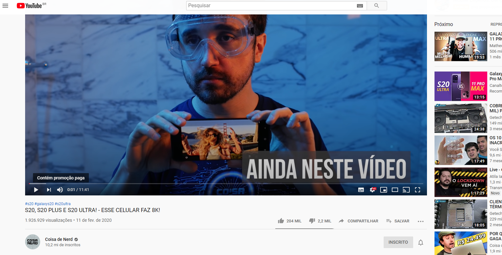

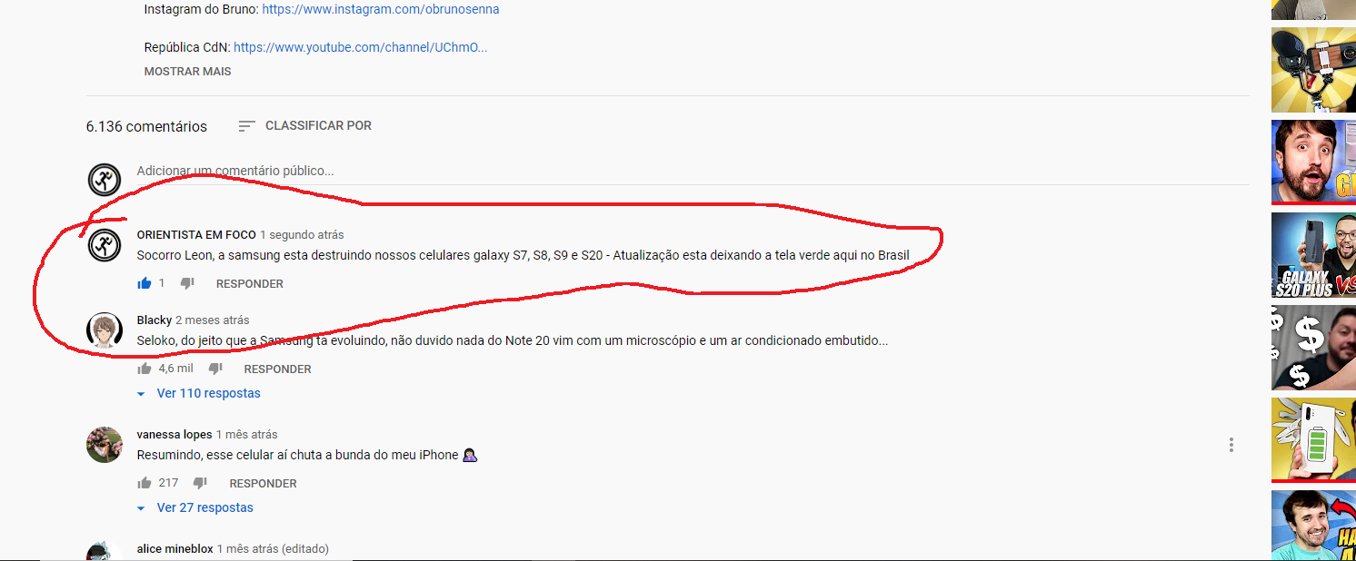

6 horas atrás, Lorena Nogueira disse:
     ->   Vamos deixar na descrição do vídeo deles sobre o S20 um chamado!!!rrre.thumb.png.e364deabb622b6bb2167413996eed4a5.png1478762726_Semttulo.thumb.png.6f9d574c27bc1fac58bc2ccb93482543.png
adicionado 2 minutos depois
Se ele não der atenção, outros Youtubes grandes vão ver e fazer materiais pressionando a Samsung a dar uma resposta.
