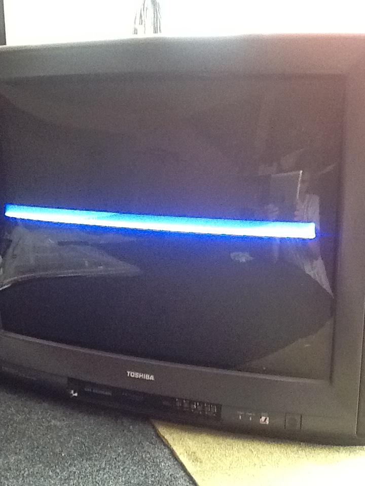

essa tv esta com uma faixa luminosa de uns 3cm no meio da tela e quando abre o scren ela aparesce umas linhas de retraço da faixa para cima  troquei o diodo  d301 e o c305 no circuito vertical e continua a mesma coisa aguardo ajuda dos amigos
  • Coordenador
@Cleverson miranda Se o CI do vertical estiver bom, os capacitores que tem que trocar são os; C320, C308 ambos de 100uF/35V, e o C310 de 2200uF35V, esses são os principais causadores desse defeito, só depois de troca-los é que se troca o  C321 de 100uF/16V e o C3300uF/25V.
Caso ainda não resolva, troque o CI...
A bobina Yoke não esta descartada, porém ela é a última suspeita.

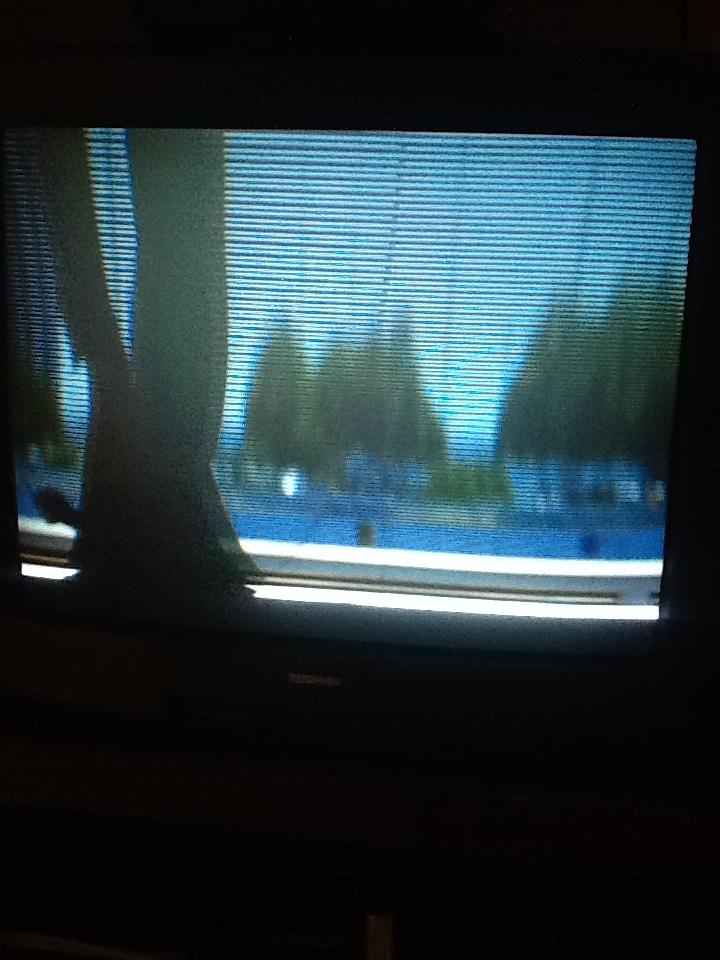

Amigos essa tv voltou com o seguinte defeito , o cliente disse que assim que liga ela ,ela fica com a imagem reduzida uns 20 cm na parte inferior da tela , e com linhas horizontais na tela toda,,,mas que vai esquentando e desaparece conforme a imagem mostra ,, image.thumb.jpeg.fff3a1f2be9ff5b312d6ade29955d865.jpeg
  • Coordenador
Esse defeito são provocados por capacitores gastos no circuito vertical dela, troque todos como já foi sugerido...
Já troquei todos os capacitores do vertical e alguns do horizontal ci horizontal vertical e ela continua com vertical fechado apenas uma linha azul no meio da tela... Só depois que vai esquentando que vai abrindo a imagem aos poucos
  • Coordenador
Verifique os diodos que retificam a tensão que alimenta o circuito vertical, se eles estiverem bons e a tensão normal no CI vertical, você ainda esta com algum capacitor ruim ai no circuito!
